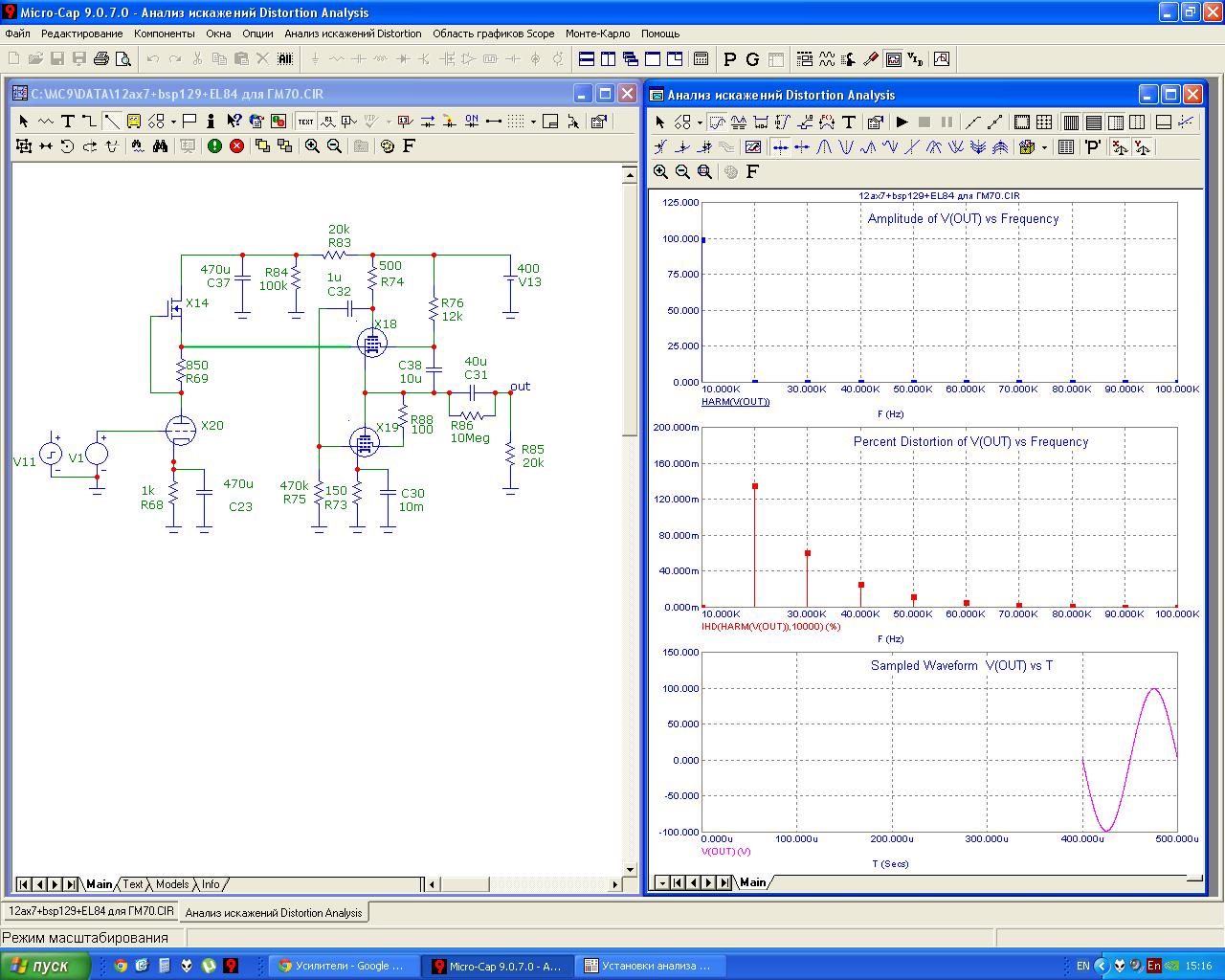

    Новичок Аватар для Alik-Ufa
    26.08.2008
    г. Уфа
    28
    По умолчанию Re: Однотактник на ГМ70
    Я планировал такой Нажмите на изображение для увеличения.
Название:	драйвер для ГМ70.JPG
ID:	223704. Аналогичный, на 6н9п+BSP135 и повторителе Уайта на 6П3С-Е (оба в режиме тетрода) хорошо работает на АС через трансформаторы от ТУ-100 (Ктр=14). Выходная мощность 10Вт.

    Всем спасибо за варианты драйверов. На 300В резистивный каскад имеет очень низкое усиление, 3...4. Сложно, для линейности напряжение нужно под 800В.
    На 6п9 в триоде Ку около 15, в пентоде Ку около 80. По линейности в триоде и в пентоде близки, но Rвых в триоде будет в 5 раз ниже.
    У меня уже есть входной каскад (предусилитель) на 6э5п с трансформаторной нагрузкой, сечение железа 30см2 ради снижения границы НЧ. Поэтому Ку=15 вписывается в цепочку, выходное сопротивление ниже. Делать третий транс для нагрузки драйвера не хочется, чтобы полосу на НЧ сохранить.
    Также надеюсь на частичную взаимокомпенсацию "кривизны" каскадов, кривизна входного и выходного трансформаторных каскадов будет работать против кривизны резистивного драйвера.
    Значит, трансформатор у Вас понижающий. Зачем?! На таком сечении межкаскадник 1:1 получится очень даже приличный, если не гнаться за максимальной индуктивностью ( зазор побольше) то пофиг какое там железо.
    Ку первого каскада около 32, + 3,5 драйвера вот то, что нужно.
    Взаимоисключающей кривизны не будет. 6П9 когда то пробовал драйвером (есно в триоде) к трехсотке, не понравилась, уже на 50В (RMS) третья поперла в полный рост и хвостик образовался. Понимаем, что нечет не компенсируется? А Вам коллега нужно для полной раскачки 100В (RMS) а это 140 амплитудного ( а ежели этого не будет тогда возникает резонный вопрос, зачем ГМ 70?). А запас по драйверу?
    6п9 в пентоде, драйвером, ну это уж сильно на любителя.
