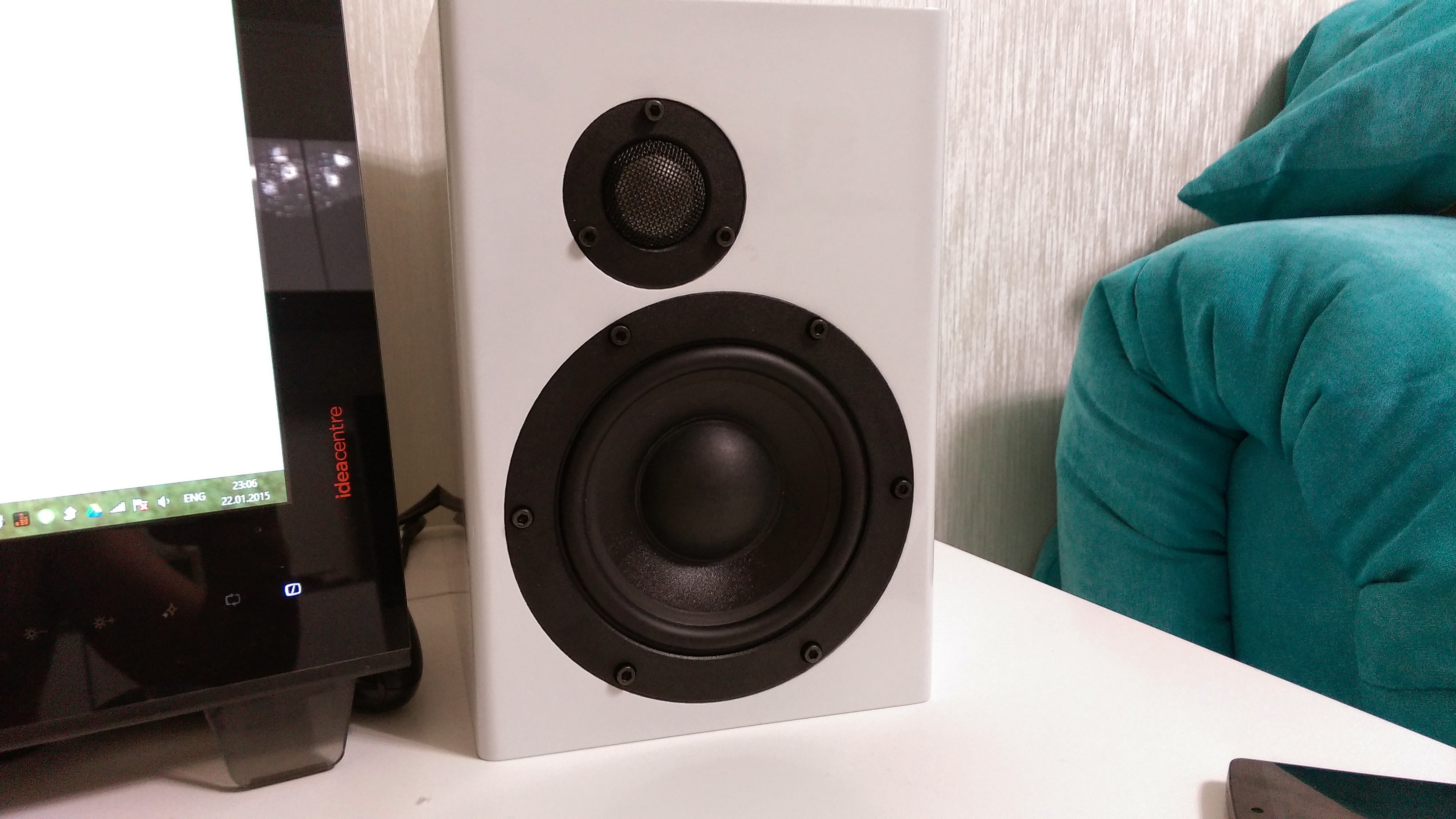

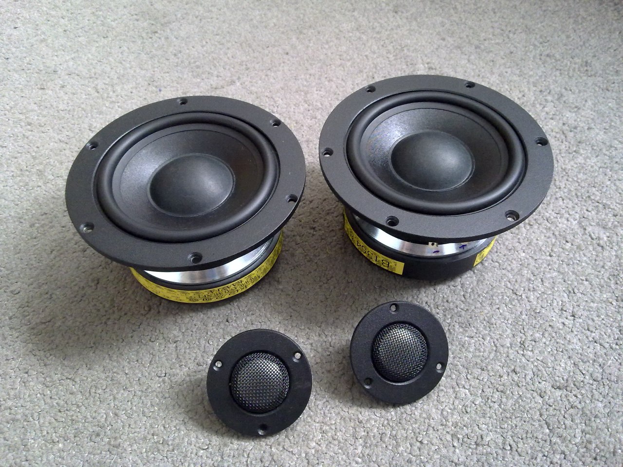

    Решено было сделать очень маленькие колонки с вау эффектом по басу.
    Для этого нужен был динамик с мощным магнитом, большим ходом и тяжелой подвижкой, выбор пал на Асалаб B1354.8.

    Вч хотелось разместить, как можно ближе к нч чтобы расширить ДН, нужен вч с маленьким фланцем, выбор - Асалаб T252.1.8( Асалаб перепутали наклейку, пищалка T252.1.8).

    Динамики приехали, сделан ящик (Размеры (ВхШХГ) 250х170х280 мм) 6 литров 55гц фи порт сзади (15x138, длина 195)

    Обмерены динамики в ящике, смоделено несколько вариантов фильтра, отслушаны, выбран был такой фильтр

    Итого: чувствительность в районе 85дб, мощность 50вт воспроизводят уверенно.

    Цитата Сообщение от Сергей-2506 Посмотреть сообщение
    Alexsanderoff, Хорошо получилось,чем красили?
    Краской из краскопульта.

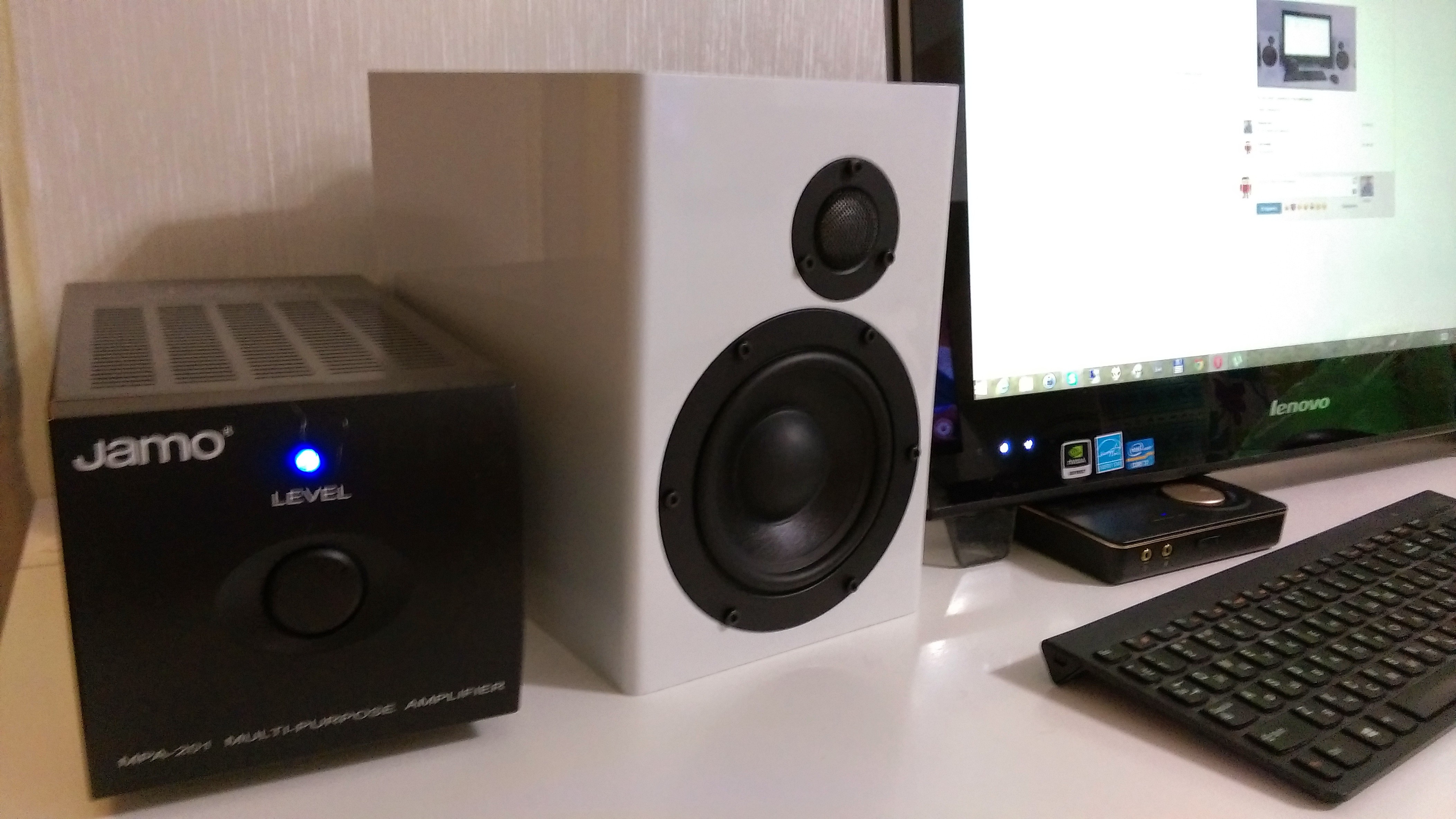

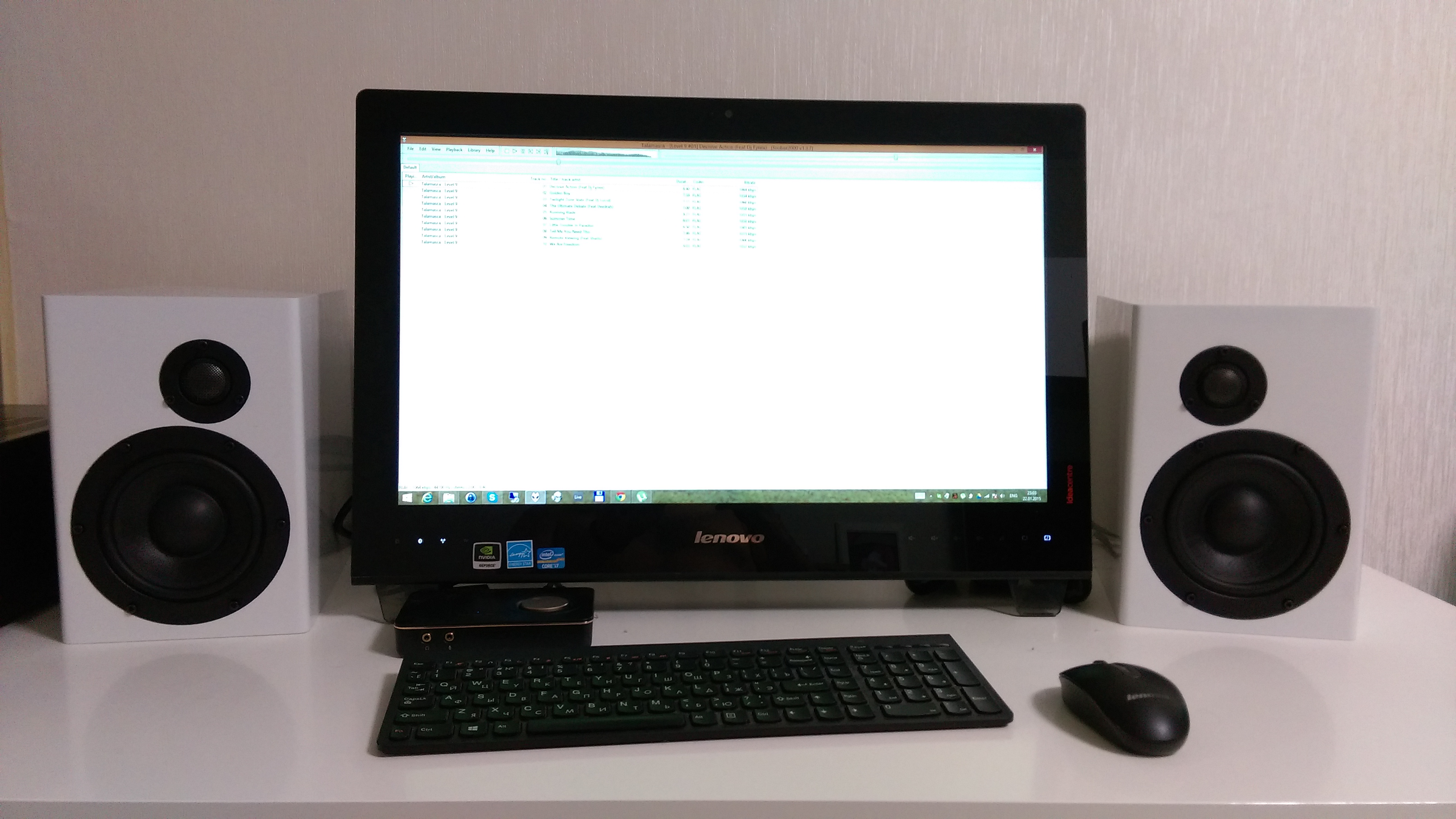

    Поделюсь впечатлениями от моих 5+1, которые сделал Алексей.
    Не могу назвать себя меломаном или аудиофилом, FLAC от MP3 320 не отличаю, но люблю хороший звук. Пару лет я слушал музыку с бумбокса-ipod-дока Harman/kardon Play+Go в целях экономии пространства в комнате. О звуке говорить там сложно, бУхает и ладно, но глубины и стереоэффекта нет, вобщем удовольствия никакого. Наткнулся на муське на описание самодельной акустики по проекту "5+1". Небольшие размеры и внешний вид дали понять, что именно этого мне и не хватало Списался с Алексеем, ударили по рукам и пошли недели томительного ожидания, совпавшие с новогодними праздниками. Наконец-то их получил и достаточно послушал для того чтобы поделиться впечатлениями.
    Слушаю музыку с компьютера - MP3 320 и FLAC. Звуковая карта Asus Xonar U7, усилитель Jamo MPA-201. В основном слушаю электронику, и с ней акустика справляется на ура. Прилично басит, чего не ожидаешь от таких компактных АС. Не вытягивает разве что негров, но на это надеяться было бы глупо. Бас ровный, плотный, ни какого гула, гудежа и тому подобных вещей, к которым я привык на бумбоксе, нет и в помине. При этом средние и высокие частоты играют отлично.
    В общем, я доволен на 146%!
