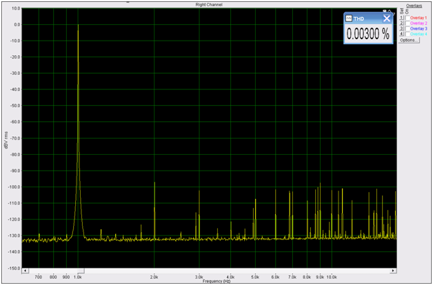

    По умолчанию Re: Как уничтожить джиттер на SPDIF
    Цитата Сообщение от Андрей К Посмотреть сообщение
    КГИ в 19% при громкости в +2 мне показался немного высоким. 0,002 при громкости в +1 - это в самый раз...
    firefly, тоже самое, но развернуто:
    При установке общей громкости в PS3 более чем +1 от установки "обычная" происходит искажение сигнала на цифровом выходе(клипирование - срезка вершины у синусойды) уровень гармонических искажений подымается до 15,9%. Ваш ДАК его аккуратно преобразует в аналог с темже уровнем искажений. Как вам нравится такой звук вы уже писали. Ставте +1 или "обычный". В режиме "обычный" звук более приятный уху, но битперфекта вы там не найдете. Не забудте отключить в настройках аудио режим BM, затухание композиций, выравнивание уровня композиций, и установить правильную частоту выходного сигнала. 44.1для CD и 48 для DVD.
    Последняя рекомендация оч. важна, т.к. ресемплер с 44.1 на 48 в девайсе мягко говоря чудной. Вот спектр синуса 1к с СD при устанавке выходной частоты 48к:
    двойные 3,5,7 гармоники и тройная 9...
    Последний раз редактировалось Андрей К; 21.08.2013 в 17:59.

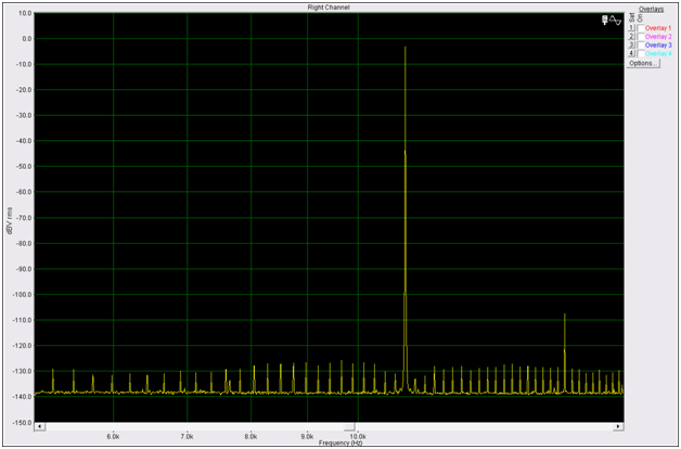

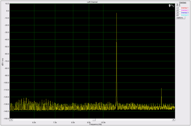

    По умолчанию Re: И немного о джиттере PS3
    На первой картинке джиттер-тест снят с аналогового выхода PS3. За шумом область ниже -130 dB видно плохо, но видно , что нет "широкой юбки" у сигнала. Вторая картинка - это сигнал с цифрового выхода пропущен через WM8804. Получилось ровненько и чистенько...
    По наличию всех столбиков в заборе теста, можно предположить, что битперфект все же присутствует при установке выхода в 44.1к и громкости в положение "обычная". Ну помните, там в тестовом силнале младший разряд качается...
  20. #59
    Частый гость Аватар для Фэн-клуб "Звездочка"
    14.10.2007
    Самара
    302
    К слову говоря, для устройств с обратной синхронизацией от ЦАПа (к которым относится большинство топовых конструкций этого форума и некоторые самые топовые из промышленных) конкретно такой тест смысла практически не имеет - там джиттер измерить таким образом не выйдет.
