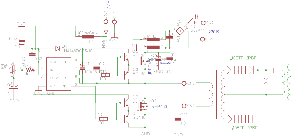

    Собрал вот такую схему:
    К разъемам X3 подключается импульсный трансформатор (на феррите от ТВС-110ЛА).
    Рабочая частота - 70 кГц. (По рассчитанной индуктивности первички конденсатор С11 надо будет уменьшать до 3000 пФ, если расчеты верны...)
    Вот, что показали расчеты:
    Гляньте опытным глазом, все ли верно? Интересуют результаты расчета.
    Еще посчитал по методике описанной в "Теория расчётов импульсных трансформаторов двухтактных ИИП и её подтверждение практикой." Е. Москатова.
    Результат показал, что этот магнитопровод не подходит...
    16. Осуществляем проверку: если амплитуда треугольной составляющей тока превысила 10 % от величины амплитуды прямоугольной составляющей тока первичной обмотки трансформатора, то полагаем, что форма тока первичной обмотки не близка к прямоугольной. Значит, если:
    Imax > 0,1 · I1max,
    то необходимо применить магнитопровод с иными параметрами.
    У меня получилось, что Imax = 1,32 А, а I1max = 1,76 А.
    А по габаритной мощности этот магнитопровод проходит.
