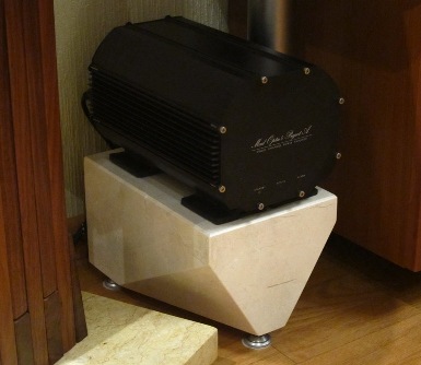

    Усилитель должен стоять как можно ближе к АС. Поэтому для него предусматривались мраморные постаменты на шипах. Найти поставщиков заказных деталей из массива камня (не из плит) не так-то просто оказалось.

    По умолчанию Re: Проект А, rev.1
    Наконец сделал фото окончательного варианта оформления усилителя:
    Почему-то захотелось сделать именно так. Никакого глубокого смысла в применении таких деталей, вырезанных из массива камня, не было. Вес каждого постамента 17 кг. Стоит на трех шипах+пятак.
    Пока завершил один проект неумолимо "прет" идея нового и ничего с этим не поделать - придется делать. Новый проект - Project A2. Построен на тех же базовых концепциях усилителя, но в несколько упрощенном варианте (всего 11 транзисторов в базовой схеме вместо 21). Идея - получить качество за счет перевода элементов в более линейные режимы и, как следствие, получил заметное увеличение мощности рассеивания предвыходными каскадами. Но в этом ничего нового. А вот система питания - полное отвержение стереотипов и нарушение запретов.
    Хотя глубинного смысла и нет, но на звук влиять такие подставочки должны
