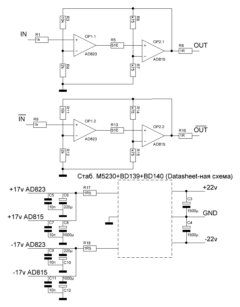

    Очень нравится усилитель для наушников по мотивам Lynx HA37/HA40.
    В общем, хочется повторить подвиг Prophetmaster*а в мЕньших масштабах :
    Модуль:

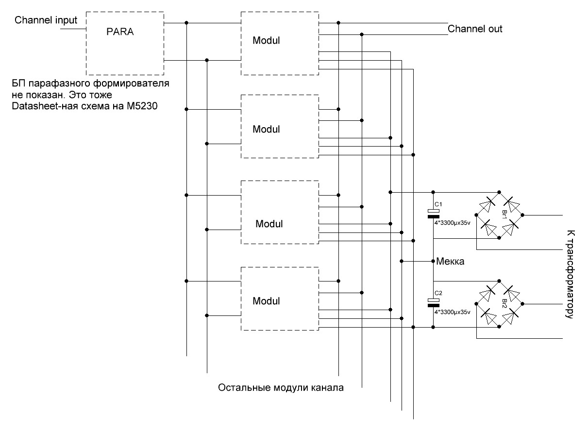

    16 штук таких соединяются по такой схеме:
    И образуют один канал.
    Схему парафазного формирователя ещё не выбрал.
    Вопросы к специалистам в усилителестроении:
    1. Ваше мнение: стОит оно того?
    2. Если да, то что посоветуете в качестве формирователя?
    3. Нет ли явных косяков в таком построении?
    4. Критика (желательно конструктивная) также приветствуется.
    Последний раз редактировалось forever_student; 21.11.2012 в 12:44. Причина: добавил п.4
    energy audio Аватар для energetik
    09.11.2009
    Россия, Тула
    1,576
    По умолчанию Re: Усилитель на параллельных AD815
    SSM2142 не рассматривали?

    Завсегдатай Аватар для sia_2
    18.07.2005
    4,004
    Модуль:
    .... Критика (желательно конструктивная) также приветствуется.
    1. Резисторы в цепях питания AD815 и AD823 должны быть отдельными, и разных номиналов - для 823 побольше, для 815 поменьше.
    2. Парафазный драйвер, если от него требуется большое выходное напряжение, лучше всего делать на "слегка раскорректированных" ОУ, включенных с усилением, скажем, +3...5 и -3...5. Возможный кандидат на эту роль - LT1469-2 или пара LT1468-2.
    Распространенные "полностью дифференциальные" усилители, типа THS4151/4131, OPA1632 etc., к сожалению, не слишком хорошо работают на большом сигнале, а "дифференциальные передатчики" типа DRV134 или SSM2142 - имеют в общем-то посредственные характеристики из-за экономии на токе потребления при достаточно сложной внутренней структуре, вызванной желанием сымитировать "плавающий" выход, совершенно не нужный и даже вредный в данном случае.

    02.04.2011
    680
    1. Резисторы в цепях питания AD815 и AD823 должны быть отдельными, и разных номиналов - для 823 побольше, для 815 поменьше...
    2. Парафазный драйвер, если от него требуется большое выходное напряжение, лучше всего делать на "слегка раскорректированных" ОУ, включенных с усилением, скажем, +3...5 и -3...5. Возможный кандидат на эту роль - LT1469-2 или пара LT1468-2...
    Спасибо, буду пробовать.
    Распространенные "полностью дифференциальные" усилители, типа THS4151/4131, OPA1632 etc., к сожалению, не слишком хорошо работают на большом сигнале...
    Ку каждого канала модуля +12 6, т.е. на вход надо < 1 2 В, так что их (THS4151/4131, OPA1632 etc.) со счетов не сбрасываю.
    Последний раз редактировалось forever_student; 22.11.2012 в 23:15. Причина: Исправил ошибку
    23.08.2005
    3,600
    Очень медленная.
    Модуль:
    АД823 - тоже. Лучше пошустрее взять что-нибудь, АД826 (если удобнее сдвоенный) или АД843.
    02.04.2011
    680
    ...Лучше пошустрее взять что-нибудь, АД826 (если удобнее сдвоенный) или АД843.
    Спасибо, AD826 пробовать, безусловно, буду, хотя:
    "Композиты с AD826 будут весьма склонны к самовозбудам,
    в том числе динамическим, в зависимости от сигнала, а низкое
    собственное усиление 826-го не позволит организовать
    эффективную ООС всего композита."(Lynx)
    Одиночные ОУ там просто некуда поставить .
    23.08.2005
    3,600
    Если Вы сами разрабатываете УМ и плату к нему, то всегда можно найти место;)
    ---------- Добавлено в 15:33 ---------- Предыдущее сообщение в 15:27 ----------
    Вполне может быть, 826-й я не пробовал в композите. Пробовал с АД811-м ставить АД845, ОРА627, ОРА637, ЛМ318, АД843, АД817. АД843 оказался лучше всего по звучанию, да и по осциллограммам тоже.

    02.04.2011
    680
    Если Вы сами разрабатываете УМ и плату к нему, то всегда можно найти место;)...
    Найти можно, но хочется засунуть всё в 340*90*320 мм, а модулей 32шт.
    Пробовал 2 варианта платы - под 2 одиночных ОУ и под сдвоенный. Первый вариант получился бОльше по размерам+питание не очень хорошо развелось. В итоге пока остановился на плате под сдвоенный ОУ (37*44мм). На следующей неделе собираюсь проверять.(В том числе и AD826)
    ...АД843 оказался лучше всего по звучанию, да и по осциллограммам тоже.
    Спасибо. Выбор пока не окончательный. Надо будет пробовать.
    В таком случае глянь ADA4922...
    Спасибо, Datasheet качаю.

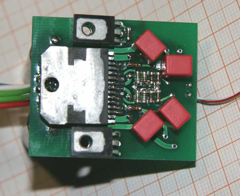

    02.04.2011
    680
    Собственно, как и ожидалось. AD823 . Пока нет электролитов в его питании (поэтому питание не разделял). Погонял без них. Генератора нет, подключил выход калибратора осциллографа. Входы параллелил, выходы тоже. Нагрузка - резистор 100 Ом. До 10 кГц - меандр на выходе AD815 ничем не отличается от исходного. Выше у калибратора выбросы на фронтах, посмотрел только на 20 кГц. Отрабатывает вместе с выбросами.
    Завтра должен забрать AD826 - посмотрю с ними. В формирователе буду пробовать THS4151 и ADA4922.

    Вот такая платка - это один усилительный модуль? То есть, у каждого композита будет свой входной ОУ?
    30.08.2008
    921
    forever_student, а фотографии точно к схеме в топике -?? стабилизатор вижу
    транзисторы вижу...а где вторая микросхема композита -? по даташиту у АД 815 корпус вроде бы другой...... микросхема с тыльной стороны очень на ТДА 7293 похожа. Или таки есть АД 815 в таком корпусе -??
    Александр
    Бьіли.
