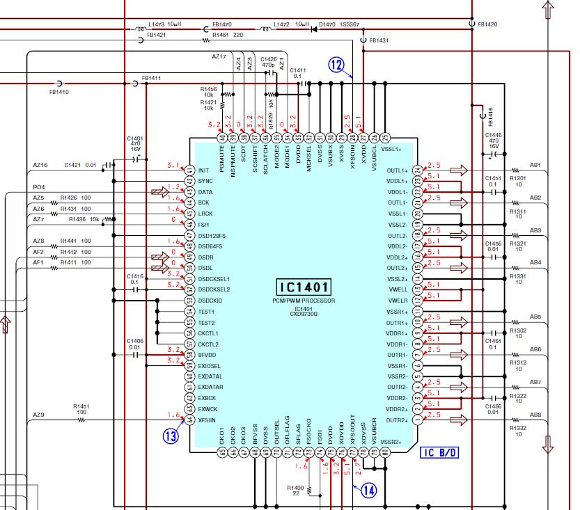

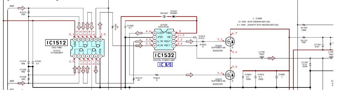

    По умолчанию Re: усилитель для DSD
    вот тут соня прелести такого усилителя расписывает
    ES Series Receivers Technical Background
    зы нашел сервис мануал на 2000 ресивер
    так там АЦП преобразует аналог в DSD, а его потом на чип CXD9730 (как в рекламе и написано ) а потом на ключи
    только что это за чип никто не знает
    http://dom.hi-fi.ru/forum/8/30054/8
    Мне вообще-то интересно. Чем можно заменить CXD9730? Надо попроще-1 DIP корпус на 1 канал усиления. Не смотря на высокие гармонические искажения 0,6% усь не имеет обратной связи-а это ПРОРЫВ для транзисторных усей. Вообще я спокойно отношусь к высокому коэффициенту гармоник и мне глубоко наплевать на мнение авторитетных разрабов 20-го века пытавшихся снизить эти искажения всеми способами.
    Вот бы еще заслушать сей агрегат DB2000? Gennadyi, есть ли осциллограммы спектров хвостов гармоник на реальной нагрузке такого уся?
