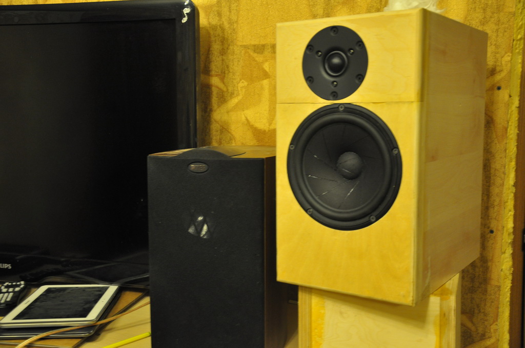

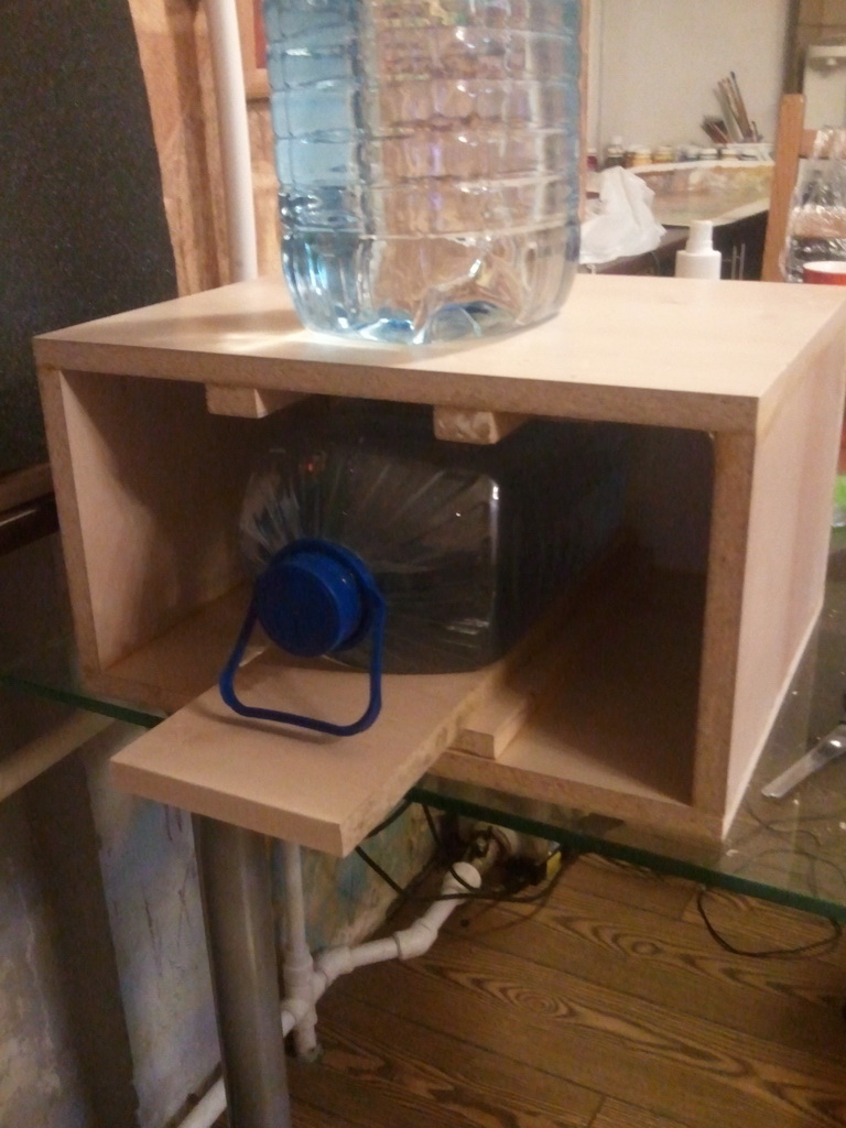

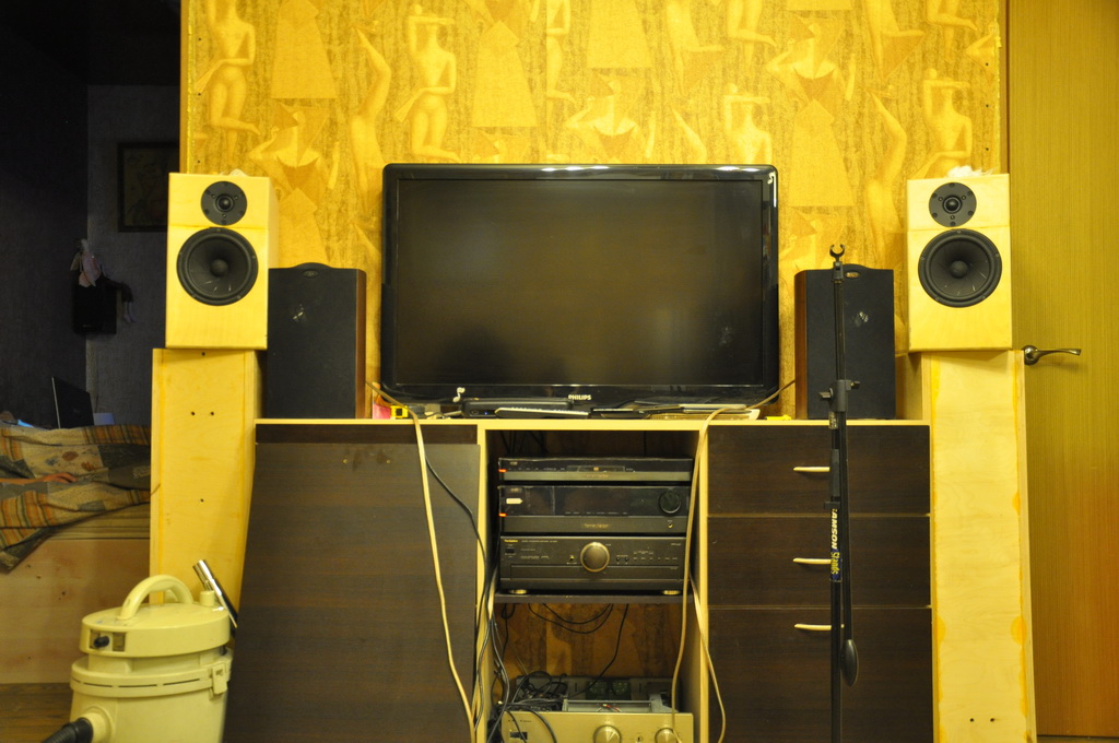

    Вот оригинальная конструкция:
    http://zaphaudio.com/ZRT.html
    Решил выложить маленький отчет.
    Итак все по порядку. Фот фотки сборки.
    Стенки из ДСП 17мм + ребра жесткости + распорки. Бафл из фанеры 2 слоя по 17мм (34мм).
    Объем 19-20л, изнутри проклеен принтексом 42, ФИ на 30гц.
    Вариант скорее черновой, пока делал напольники внезапно обзавелся еще комплектом динамиков (8531 + 7000 на проект ULTIMO, об этом будет отдельная ветка), поэтому было решено на скорую руку накидать полочник из ZRT.

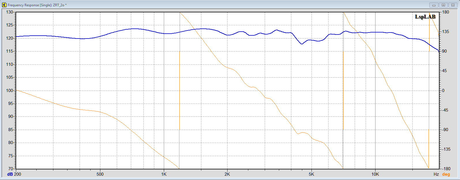

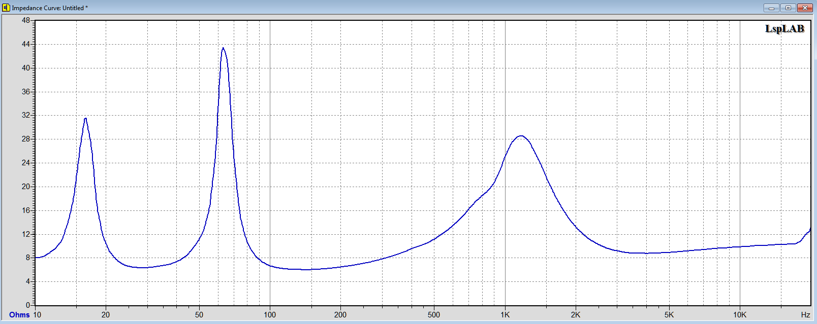

    Итак спустя много времени и получив много полезного опыта, решил вернуться к данному конструктору.
    Сравнение в лоб с другими изделиями, которые имеются у меня дома показало заметное ухудшение стереопанорамы и мелкой детализации на данном конструкторе.
    По сему было решено переделать кросовер.
    Третий порядок на ВЧ был заменен на второй порядок. Ну и просто небольшие модификации.
    Звуку изменился в лучшую сторону. Стереопанорама немного улучшилась и мелкие детали появились.
    В ближайшее время заменю конденсаторы на твитере на серебрянные, дам более честную оценку.
    Новый кросс:

    АЧХ:

    Импенданс:

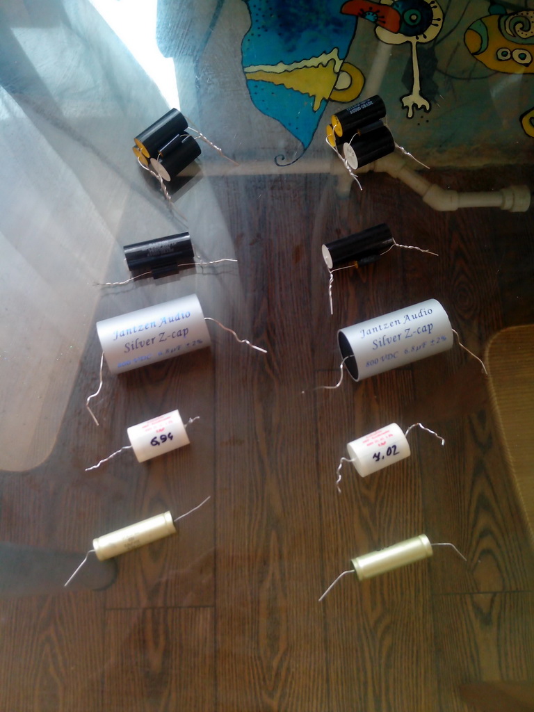

    Вчера по просьбе Iliya20 провел тестирование разных конденсаторов.
    Вот испытуемые:
    Итак по порядку роста значимости(интересности):
    1) Белый мундорф (был уже прогретый почти месяц) - самый отвратный кондер - мутные вч, полностью отсутствуют микродетали.
    2) Далее к 73-16 - сказать что он лучше мундорфа тяжело, деталей чуть больше но звук резковатый.
    3) дайтон 6.8 в чистом виде, еще мелкий шажок дальше, мутный как мундорф, разве что малость почище.
    4) дайтон 6.8 + 0.01 польза такого тандема едва различима, начали прорезаться микродетали. (заморачиваться не стоит)
    5) большой сет 5.6 + 0.47 + 0.47 + 0.01 - уже достоин внимания, появились микродетали хоть в каком-то виде. И как ни странно очень ясная красивая середина (вокал).
    6) серебряный джансен - микродеталей вагон, высокочастотные инструменты очень хорошо узнаются, поинтереснее результата №5.
    Но середина каплю поинтереснее у варианта №5.
    Итак как вывод 1-4 крайне не рекомендуется на ВЧ вообще ставить.
    И вероятно лучше еще будет тупо набрать фольговыми полностью нужный номинал.
    Все кроме белого мундорфа были непрогреты.
    Прогрев в течение месяца немного улучшит картину, но делать этого я не стану, т.к. оставил серебряный джансен, он дальше и будет прогреваться в этих колонках.
