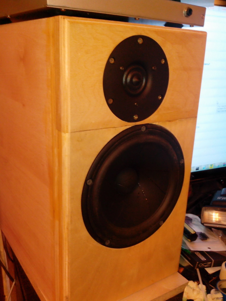

    Не удержался и воткнул начинку ULTIMO в полчники от ZRT

    Начинаю прослушивание...

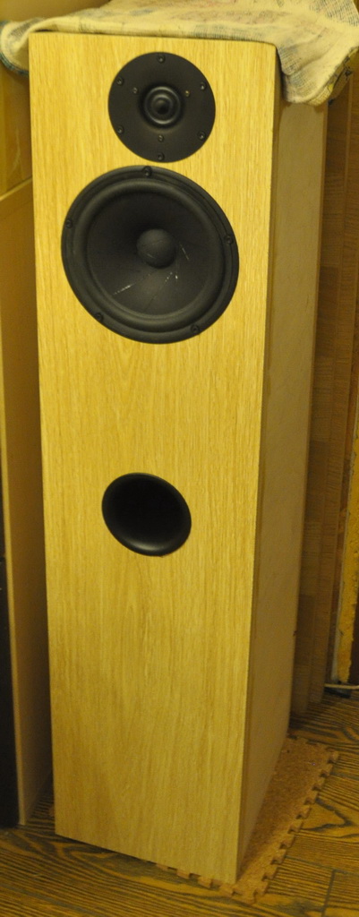

    Первые пара часов прослушивания показали, что скачек в качестве произошел все таки.
    Впечатления позитивные. ВЧ явно намного разборчивее и лучше разделены. Правда не понятно чья больше заслуга, серебряных конденсаторов или 7000 твитеров.
    Стало понятно о чем говорил С.Д.Бать, нижняя середина звучит не так открыто, как верх.
    Наверное 8531 + 6600 связка более логичная, там не было заметно такой разницы.
    В целом Ultimo очень приятно звучит.
