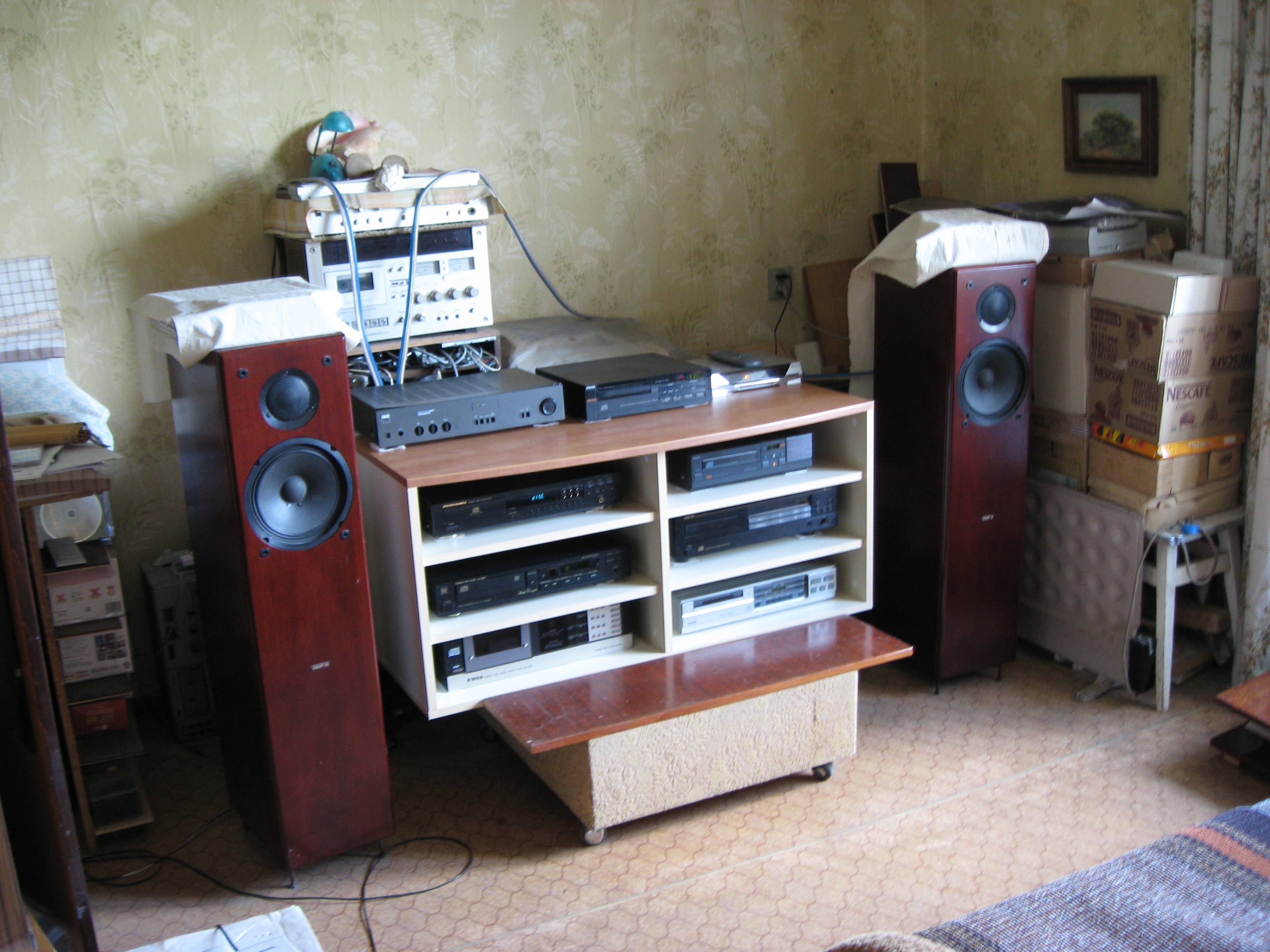

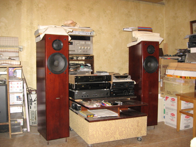

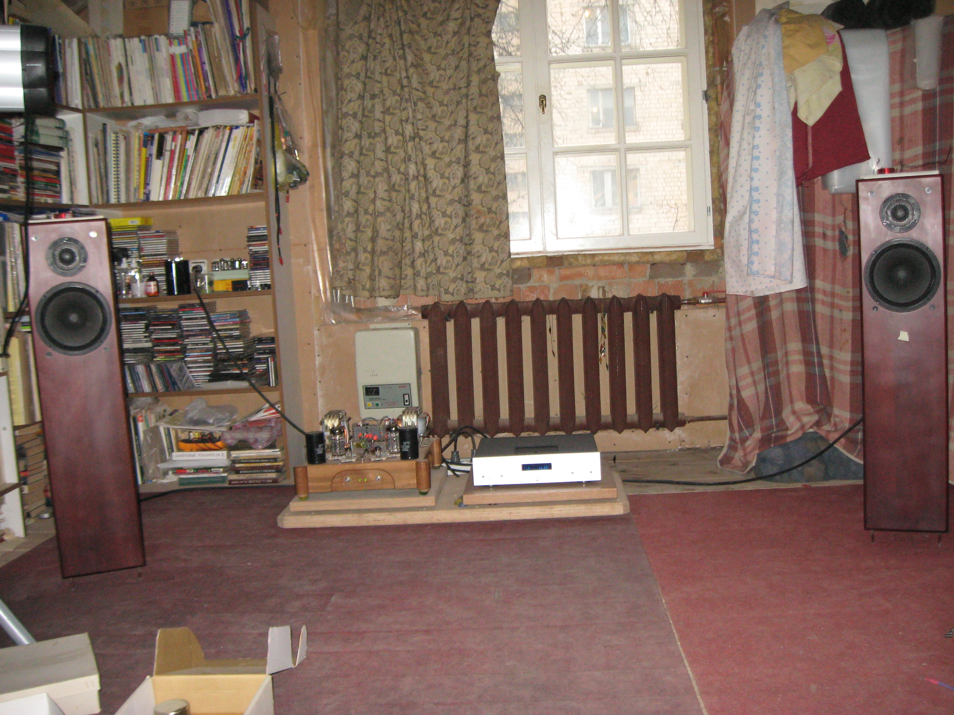

    По умолчанию Re: Акустическое оформление Visaton B-200 и BGS-40 для МАЛЕНЬКОЙ комнаты :(
    Имею такое же помещение - 12 кв. м и 2,55 высота. В нем же и живу, так что места мало и стены заставлены - правда, рассеиватели хорошие из стеллажей и книжных полок (не пустых).
    5 лет стояли и работали ЗЯ 45 л на Visaton BG20 (без конуса - отрезал) и ScanSpeak D38. Нижняя 55 Гц (по 2-щелчковому тесту). При установке не вплотную к стенкам, а с выносом было вполне убедительно. Средняя мощность при слушании не превышала 0,25 Вт - более чем достаточно.
    В200 классом выше чем "гитарный" BG20, пусть даже и хорошо доработанный, и можно получить очень хороший звук. Но - у него двухполочная АЧХ, т. е. до килогерца один уровень, после - выше на 6-8 дБ и далее ровно. Этот динамик и фильтр к нему очень хорошо описаны у Бокарева Александра - посмотрите его авторскую ветку на сайте Сергеева Сергея - сферическая акустическая система, например.
    Вечером выставлю снимки этих своих бывших колонок (сейчас ЗЯ 75 л на Танной 10").
    Три снимка - у меня в разные года на разных стадиях обживания. Последний снимок - вернулись к мастеру. Сейчас корпуса готовы к продаже (Украина).
