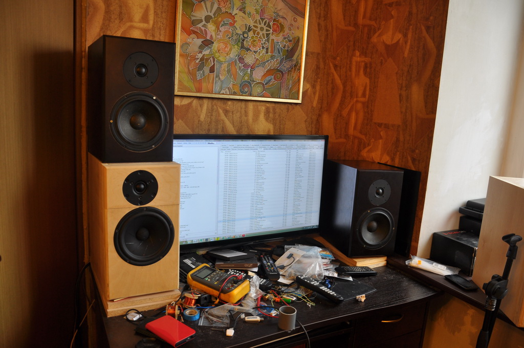

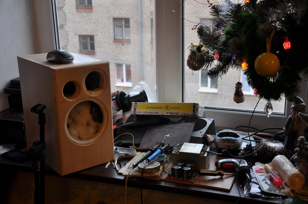

    Вот оригинальная конструкция:
    http://zaphaudio.com/ZRT.html
    Решил выложить маленький отчет.
    Итак все по порядку. Фот фотки сборки.
    Стенки из ДСП 17мм + ребра жесткости + распорки. Бафл из фанеры 2 слоя по 17мм (34мм).
    Объем 19-20л, изнутри проклеен принтексом 42, ФИ на 30гц.
    Вариант скорее черновой, пока делал напольники внезапно обзавелся еще комплектом динамиков (8531 + 7000 на проект ULTIMO, об этом будет отдельная ветка), поэтому было решено на скорую руку накидать полочник из ZRT.

    Итак спустя много времени и получив много полезного опыта, решил вернуться к данному конструктору.
    Сравнение в лоб с другими изделиями, которые имеются у меня дома показало заметное ухудшение стереопанорамы и мелкой детализации на данном конструкторе.
    По сему было решено переделать кросовер.
    Третий порядок на ВЧ был заменен на второй порядок. Ну и просто небольшие модификации.
    Звуку изменился в лучшую сторону. Стереопанорама немного улучшилась и мелкие детали появились.
    В ближайшее время заменю конденсаторы на твитере на серебрянные, дам более честную оценку.

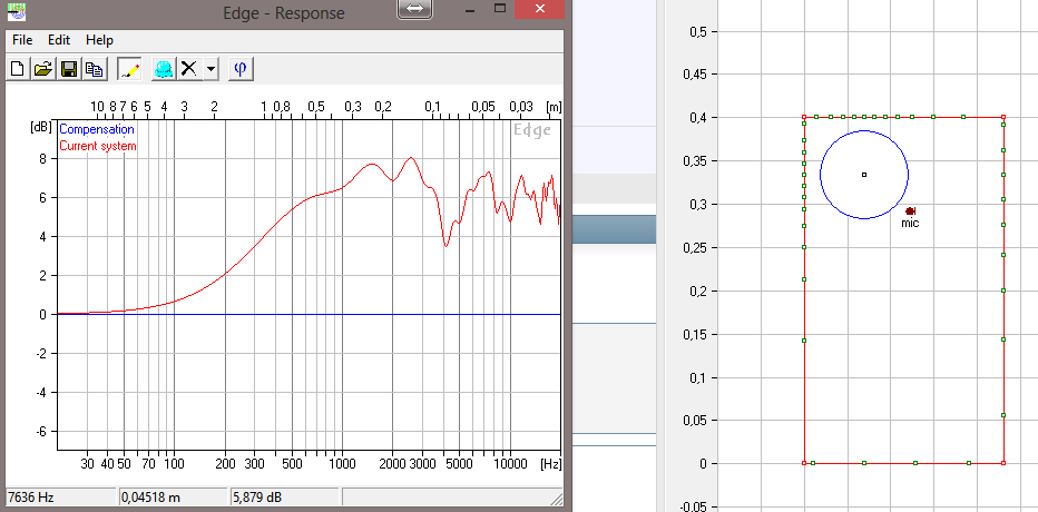

    бафл не удачный, фи убрать на зад, а с положеним пищаки поэксперементировать в http://www.tolvan.com/index.php?page=/edge/edge.php
    Бог создал мир. Остальное сделано в Китае.
    30.03.2011
    Жуковский М.О.
    498
    По умолчанию Re: Собрал Zaphaudio ZRT
    Юрий-Dos, СПАСИБО!
    Загнал в прогу, реально она предсказала провал на два дб.
    ФИ вообще уберу, сделаю ЗЯ. Все предсказания по расчетам именно его рекомендуют. Горбыль на басу в маленьком объеме, пришлось забить почти полностью холофайбером. Миду вообще надо под ФИ 40-60л.
    Хотя может и врежу сзади, заткнуть всегда можно.

    Пересчитал дифракцию от бафла в эдже и сделал протез для передней панели.
    Твитер смещен на 12мм от вертикальной оси, как не гонял по бафлу это самое нейтральное положение. Если нет цели повлиять на АЧХ наверное универсальное решение.

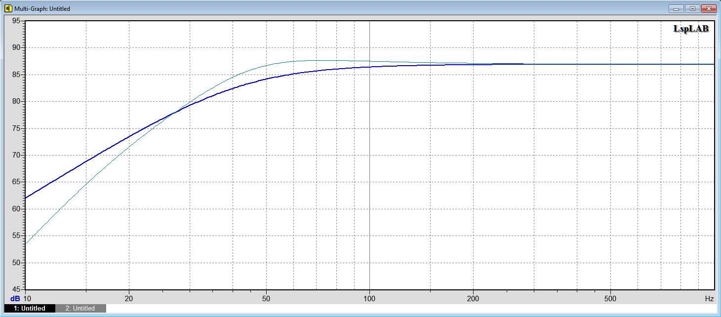

    Оформление пока ЗЯ, послушаю вдруг понравится, если будет НЧ не хватать врежу ФИ на заднюю панель...
    График разница ЗЯ и ФИ. 19л, 50% заполнение в обоих случаях, порт ФИ на 32Гц настроен.
