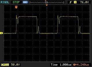

    Добрый день.Есть задача собрать ИБП для питания УНЧ с двухуровневым питанием.
    Изготовил макет-схема ИБП полумостовой инвертор без затей.Столкнулся с плохоустранимой помехой во вторичной цепи на часоте работы генератора(игольчатые импульсы с амплитудой 1вольт).Подскажите способ борьбы сданным явлением.Крайне важно снизить её величину-так как дает сбои в работе амплитудного компаратора усилителя

    Цитата Сообщение от kret74 Посмотреть сообщение
    Могу посоветовать поставить кондёр между землями вторички и первички порядка 10nF, но кондёр должен быть плёночным с хорошой изоляцией. так делают во всех промышленных аппаратах и видео и аудио.
    1) 10нФ - перебор, током уже щипать начнёт потребителя.

    Измерил емкость первичной обмотки.получил 55пф.Сама обмотка 3мГн сердечник ETD54 N87.кто имеет опыт по изготовлению трансов-эта виличина криминальная?

    55pF - это очень немного, учитывая, что выходная ёмкость (эффективная, а та что при нуле вольт Vds, вообще несопоставима) любых высоковольтных мосфетов в разы больше, а у толстых так и в десятки раз выше.

    55pF - подозрительно мало, как измеряли?

    индуктивность известна,собрал делитель резистор-транс,с генератора подавал синус и смотрел на какой часоте резонанс-ну а дальше по формуле Томсона

    там 10-15 витков в один слой, 55пф даже много, у меня в на 12 витках 26пФ, правда с толстенной (.1мм) полиимидной изоляцией. Кстати, незачем тут генератор, тупо поставить на омы/прозвон мультиметр, замыкать/размыкать на первичку, смотреть осциллом рингинг, посчитать общую ёмкость из частоты, при желании, вычесть ёмкость щупа.
    PS: Куда денется мягкая коммутация в случае генератора на 494?

    Так вроде обмотка лентой намотана, во всю ширину каркаса, отсюда сомнения. И ещё, valeron,Е7-22 со своим 1кГц тест- сигналом ни в какие ворота, нужно без сердечника L измерять, от завала индуктивности из за материала N87 на ВЧ погрешность ооочень большая. Имеются ввиду сотни кГц-мегагерцы где вы формулу Томсона пытаетесь применить.
    С нулём напряжения пролетаем при длинной паузе, поскольку условий для консервации тока нет, это же не мост с фазовым сдвигом. И ток при выключении рвём где попало.

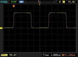

    Вот только отснял. ELP64 c четырьмя витками в первичке и хитрой укладкой с мизерной ёмкостью. Энергии в Lm+Ls для квазиреза предостаточно, как взбрыка избежать при длинном деде?
    Мы пойдём другим путём(С). Другая картинка, условия те же, но с адаптивным дедом
