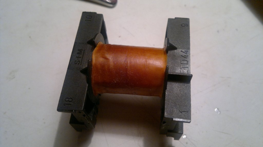

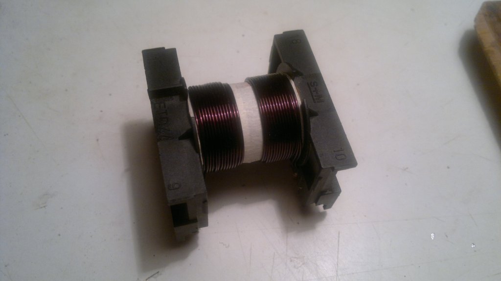

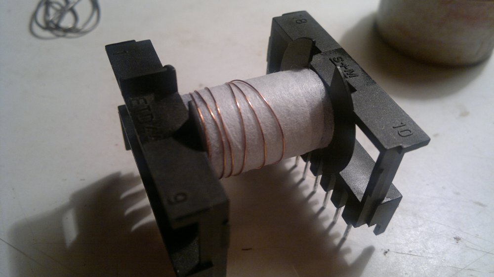

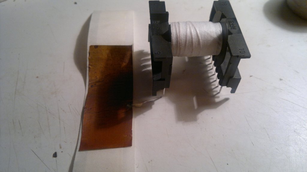

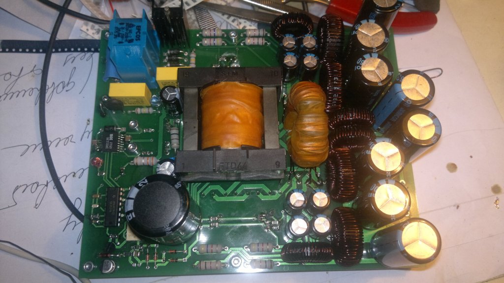

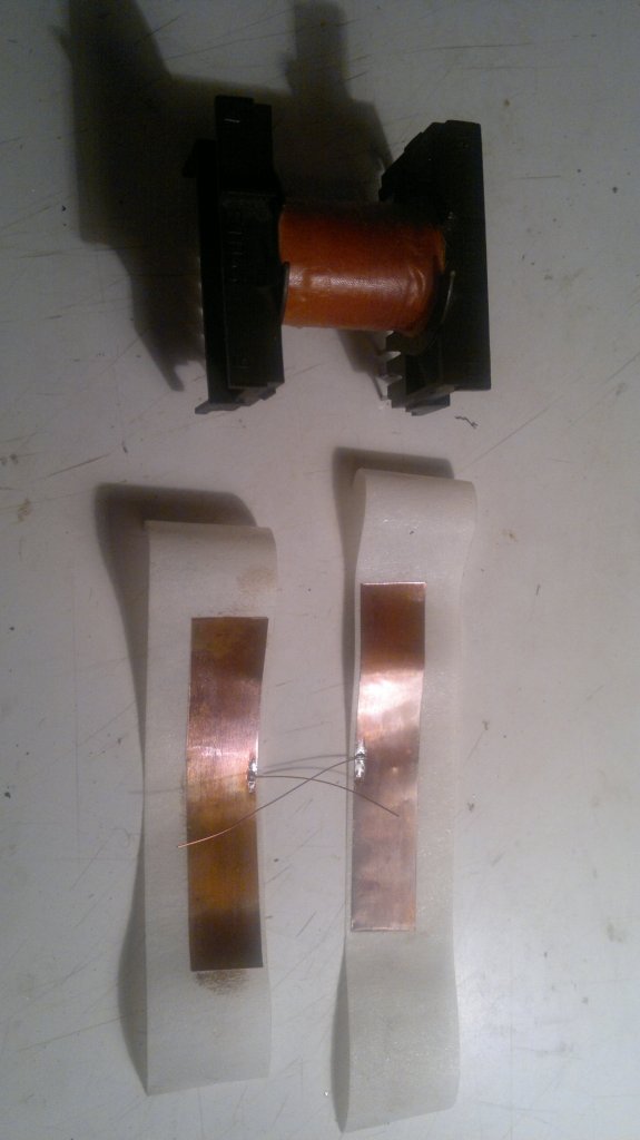

    Надобно аккуратнее с этим делом. Помеху по земле вылечить крайне тяжело. Двойной экран в трансе и, естественно, разнесение радиаторов спасает.
    Правда, у меня в питале всё на одном радиаторе, но транзисторы в ТО-220 полностью залитых пластмассой. Помехи очень маленькие.

    Вы совершенно верно заметили эту особенность!Дело вот в чем.Это был мой первый опыт в намотке трансформатора подобного типа.Обмотки выполнялись медной лентой толщиной 0.05мм.Вторичная обмотка моталась в две ленты одновременно(каждая четвертина вторички имеет свои выводы коммутируемые снаружи)Попытка испытать транс на холостом ходу привела именно к такому варианту коммутации вторичных обмоток(концы получились синфазны по отношению к средней точке)все остальные варианты мне показались неработоспособными-так как либо очень сильно нагружались ключи(даже на хх)либо сильно искажалась форма импульсов.Отсюда как следствие и такое влючение диодов.Откомментируйте это,если есть конструктивные соображения
