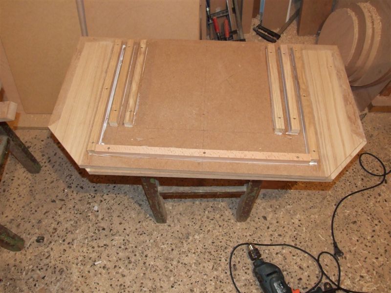

    Кстати, у серба применена столярная плита ?Нажмите на изображение для увеличения.
    Это не столярная плита, а МДФ, что используют и сами Таннои. Экология!
    Если киловатты на динамикине не наваливать, то пойдут и К-3811, К-3839. Пройдут и HPD - всё лучше Беймы. Стон про Рэды и Голды - блефотина (там, кстати, везде алюминиевые ВЧ-головки, практически типовые). Типа расслышать человеку шеллачное покрытие от простого лака - паранойя, которая чистым экспериментом просто не подтверждается, т.к. нету у слуха такой разрешающей способности принципиально от природы ни у кого (кроме здешних "экспертов")
    Кто-то из нас слепой
    Да и кстати, есть нестыковки - на JPG файлах толщины деталей 12,20 и 25 мм.
    На pdf-файлах 16,19,22 и 28 мм.
    Ну всё самому приходится делать !
    Пардон, не въехал, думал что по бокам фрезеровка, а это уже фанеровка.

    По умолчанию Re: Топовые акустические системы TANNOY - попытка клонирования
    C этим всё просто: http://www.audioasylum.com/cgi/t.mpl?f=hug&m=146563 Таких картинок много на азиатских конференциях, они чумеют от этой темы и много лазят во-внутрь. МДФ имеет место быть далеко не только на фильтрах.
    А ещё лучше выглядит картинка на тему Edging veneering Таnnoy - наклеивается кромка на торец МДФ-плиты из рейки толщиной в 3-4 мм, потом фанеруются плоскости, причем, как мне кажется, даже просто ламинируется плёнкой.
    Дальнейшую погоду по внешнему виду определяют фрезерованные карнизы на всех торцах. Вот эти действительно из ореха. Калёвки для карнизов делают довольно разные, т.е. не гонят один и тот же стандарт жестко
    Всё аккуратно и добросовестно подогнано и отделано американского ореха шпоном

    Начал моделировать корпуса... Есть нестыковки и в чертежах серба (что в общем-то и не странно) и с принципом построения рупоров и их сечений (уж очень большие отклонения!). Нечто в организме чует, что нужен будет пересчёт...

    А в чертежах серба панелька W зачем? она вроде как образует горло рупора, но как-то совсем непонятно и не вписывается в расчеты рупора совсем. Да и по этой ссылке http://www.audioasylum.com/cgi/t.mpl?f=hug&m=146563 , где фото WM со снятой задней стенкой, она совсем не такая и развернута в другую сторону. Может у SE оно так и есть??? К сожалению нет даных от очевидцев, кто заглядывал под юбку, ой простите,за заднюю стенкe у SE. C этой деталью W у сербов( в их наборе чертежей), по моему, основная проблема и зарыта. Хотя хозяин фото с flickr ссылается на крутого своего аудиофила, который слышал сербский вариант живьем и сказал :"...да, это ОНО!!!", имею ввиду , что очень хорошо и похоже на оригиналы. Но как сказал мой товарищ, который уже не первый год пилит корпуса под разные дины, "таннои в корпусах в 500 литров точно будут неплохо звучать".
    Так что вопрос с деталькой "W" можно сказать критический. Нужен взгляд внутрь WMR SE. Предложения есть по этому поводу?
