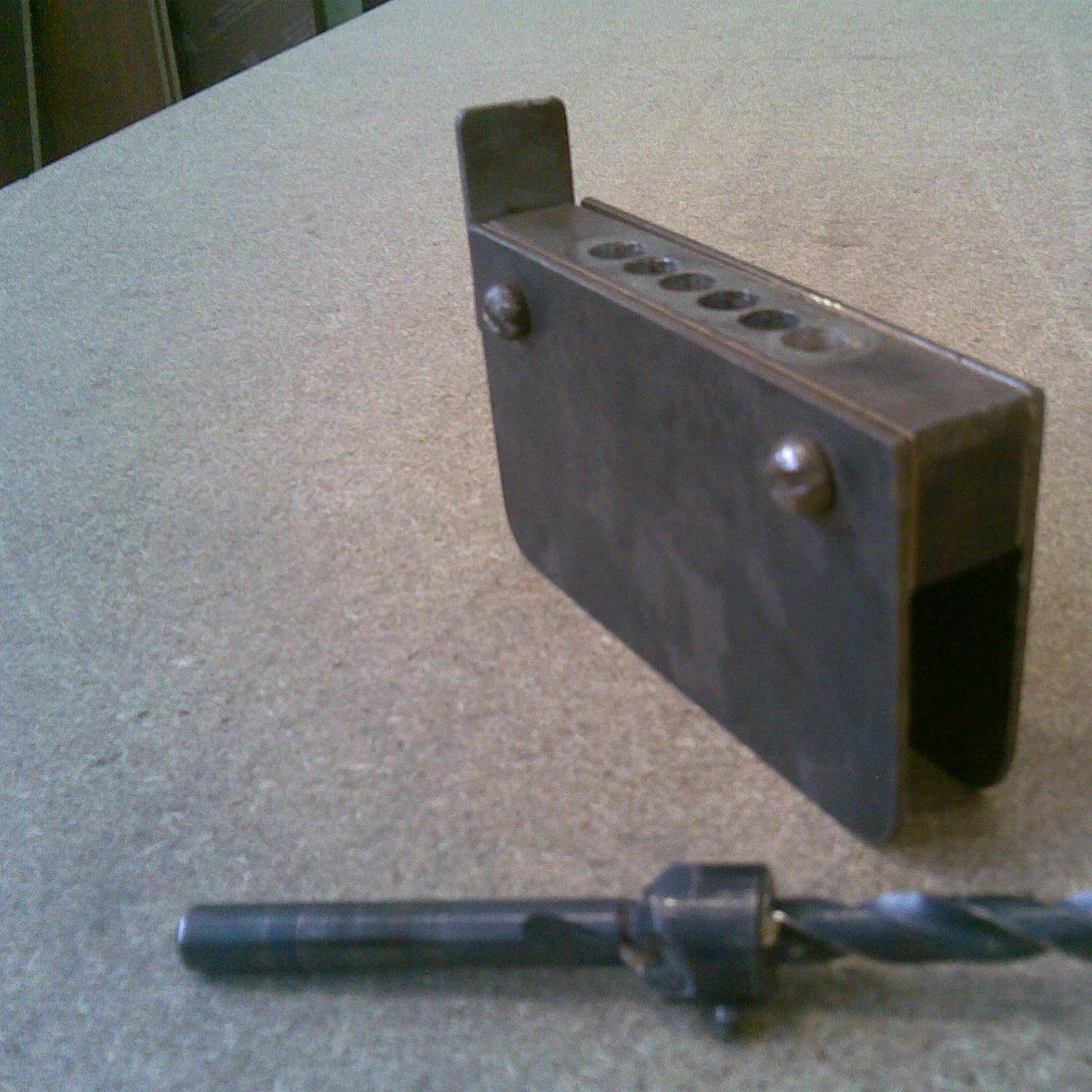

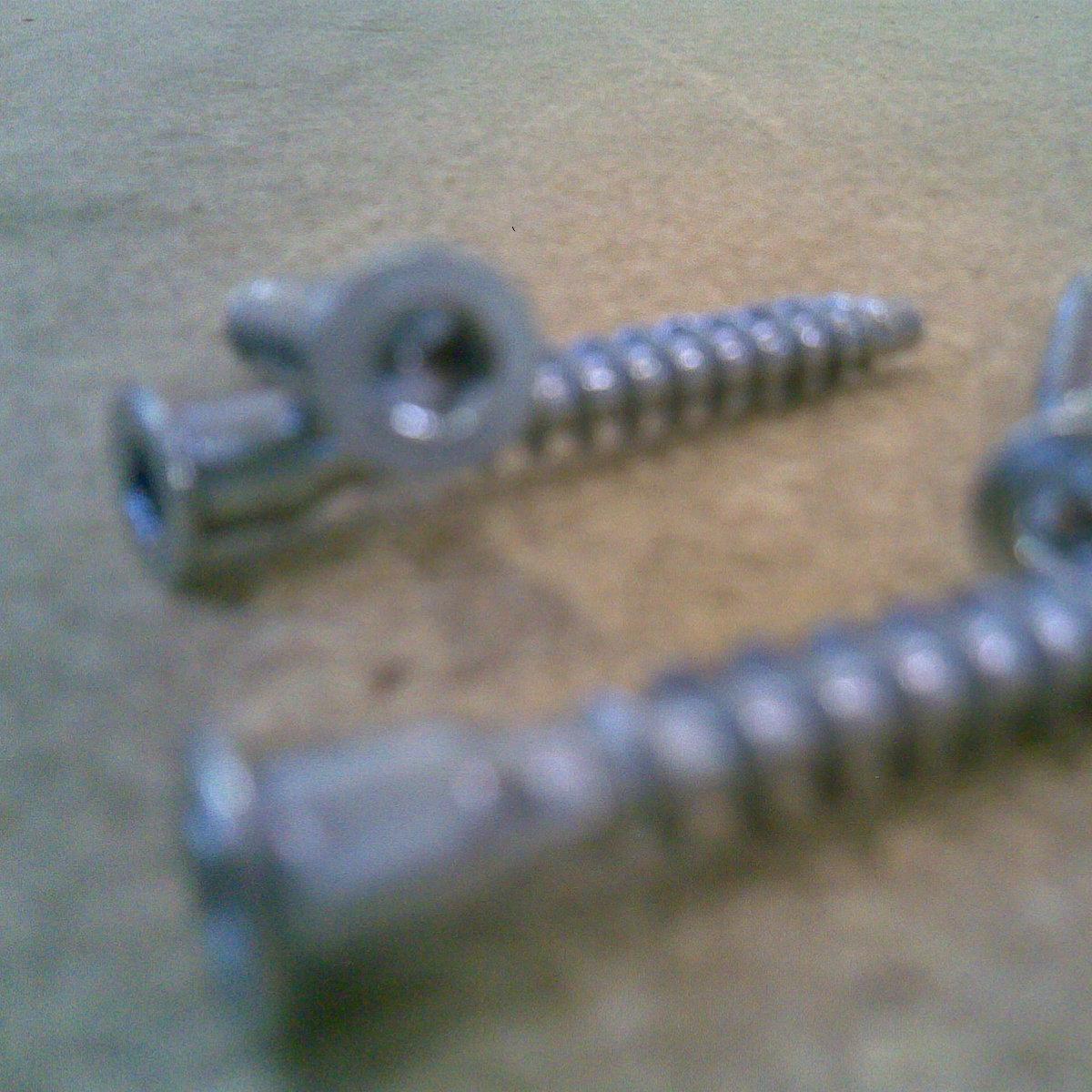

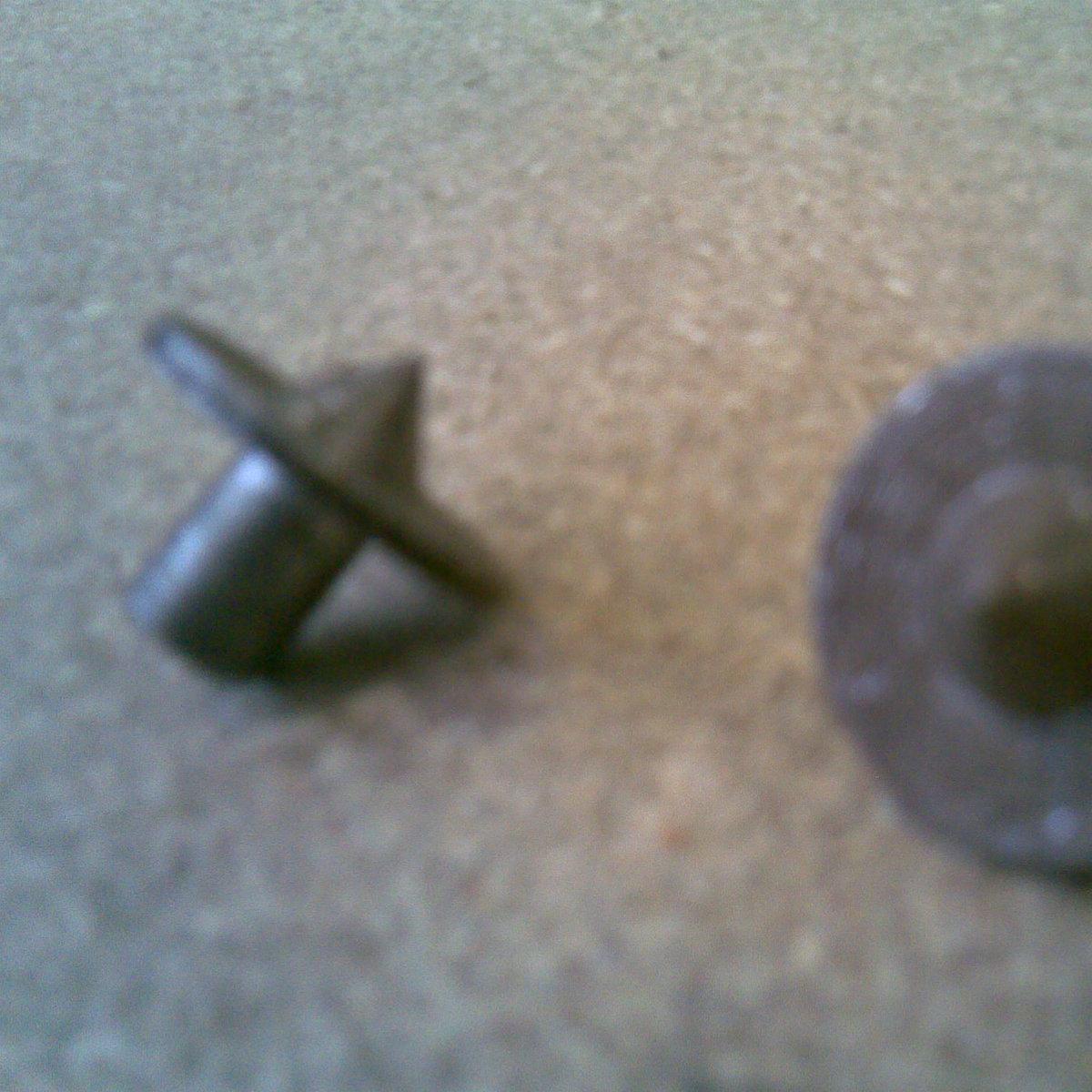

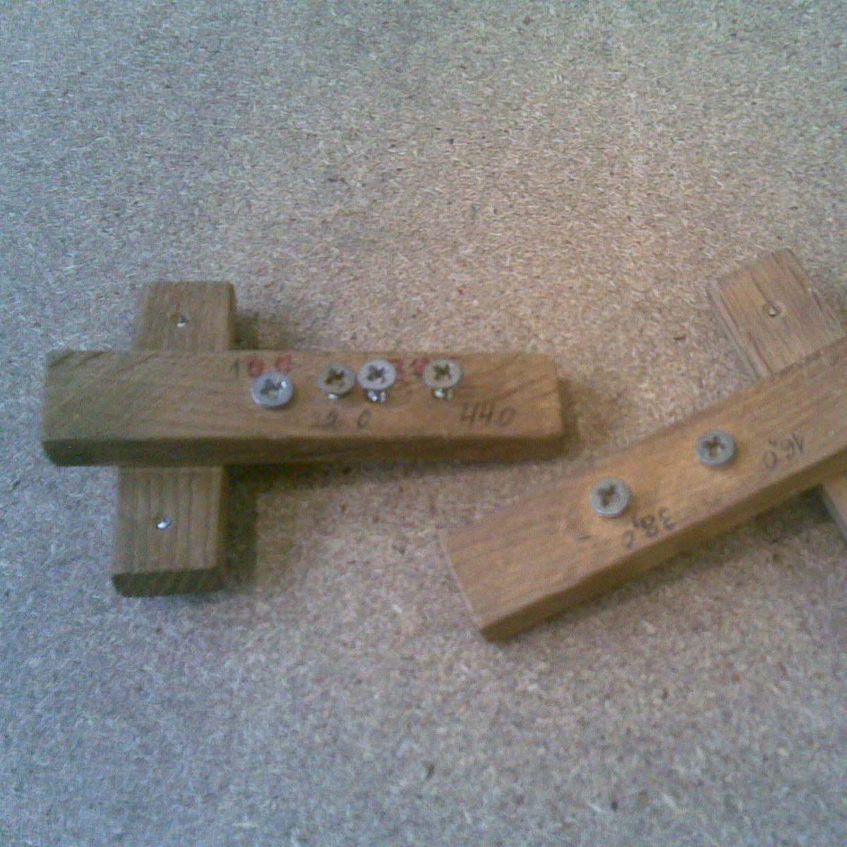

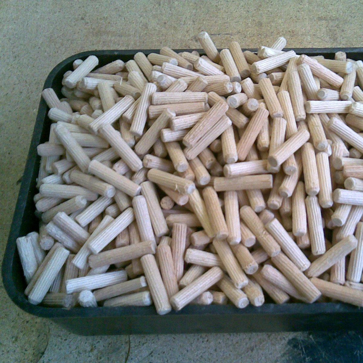

    Для тех , кто решится делать как я !!! Весь необходимый инструмент и материал , не считая лобзика и дрели .
ID:	33552   Нажмите на изображение для увеличения.
ID:	33553   Нажмите на изображение для увеличения.
ID:	33554   Нажмите на изображение для увеличения.
ID:	33556   Нажмите на изображение для увеличения.
  15. #54
    Старый знакомый Аватар для Marsel
    15.04.2008
    Россия , Севастополь
    566
    По умолчанию Re: АС из ламинированного ДСП
    И так , по порядку распишу что к чему по картинкам :
    1)кондуктор для сверления отверстий в торце ДСП диаметром 8 мм ;
    2)иголки , которые вставляются временно на место шкантов для переноса центров будущих отверстий ;
    3)тоже , что и 1) ;
    4)чертилка осей будущих отверстий ;
    5)непосредственно сами шканты ;
    6)конфирматы !

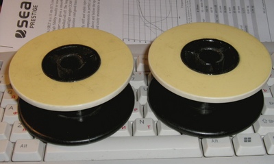

    Я вел речь о том, что если не связываться с фрезером, а нужно утопить например пищальку, то можно взять пластину ламината, лобзиком любого типа вырезать контур и склеить с основной стенкой.
    Такая же фигня предстоит, но резать буду не лобзиком, а той самой дешёвой балеринкой. Уже пробовал её в деле. ДСП 16мм коловоротом на ура взяла. Фанеру 10мм до конца не осилил и последние 3...4 мм добил электоро-лобзиком, т.к. с обратной стороны доступа не было.
    Но главное такой идеально ровный край с лицевой стороны лобзиком никогда не получишь. Кстати, на выходе, с обратной стороны, балерина имеет склонность к вырыванию волокон, поэтому лучше до конца не прорезать, а добить отверстие с обратной стороны.
    Для этой же балеринки я сделал дополнительное лезвие-резак для пластика - очень симпатичные щёчки для каркасов катушек индуктивностей стали получаться.
ID:	33603   Нажмите на изображение для увеличения.
