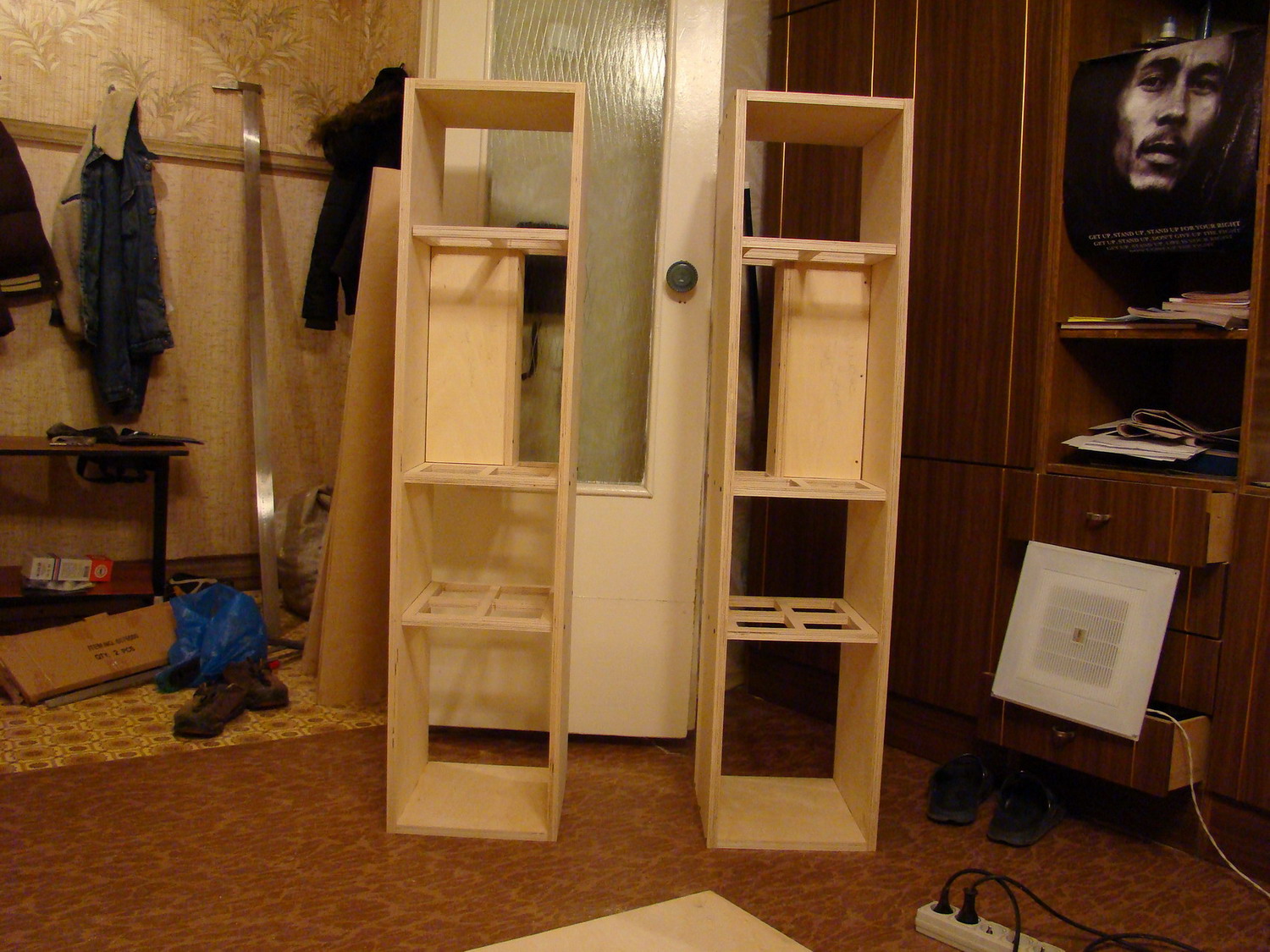

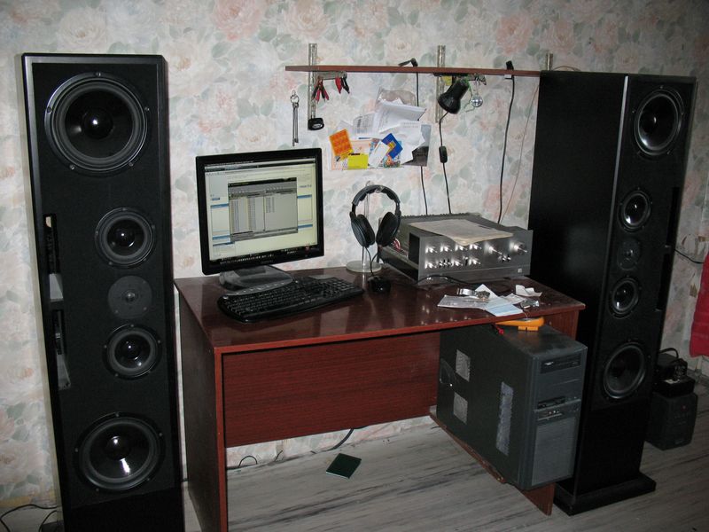

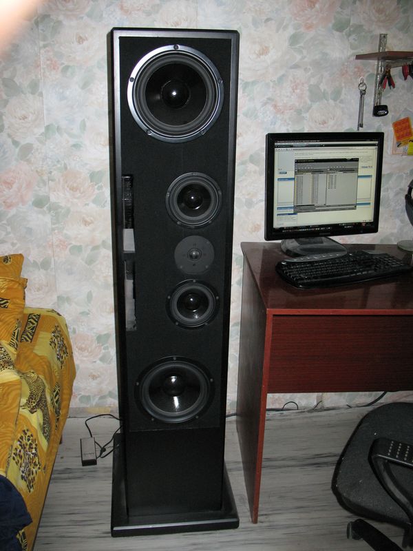

    Прошло примерно пол года как обсуждались достоинства и недостатки V20. Теперь она собрана и работоспособна. Вот некоторые результаты работы двух человек.
    При первом прослушивании V 20 оставило странно впечатление , после корректировки наполнителя в корпусе был достигнут оптимальный для пользователя результат. Впечатления от АС просто супер! Сдвоенные W200\8 отигрывают бас просто превосходно. Так же отлично звучит музыка с большим динамическим диаппазоном. Реализм и запас мощности V20 мне понравился, но для 20 метровой комнаты как мне кажется он излишен конечно. Вакал тоже отлично воспроизводится, гораздо лучше чем на первых моих колонках. Видимо еще сказывается применение относительно дорогих ВЧ СЧ головок. Еще стоит упомянуть о том что она качается усилителем Pioneer SA 7800 (просто отличный аппарат).

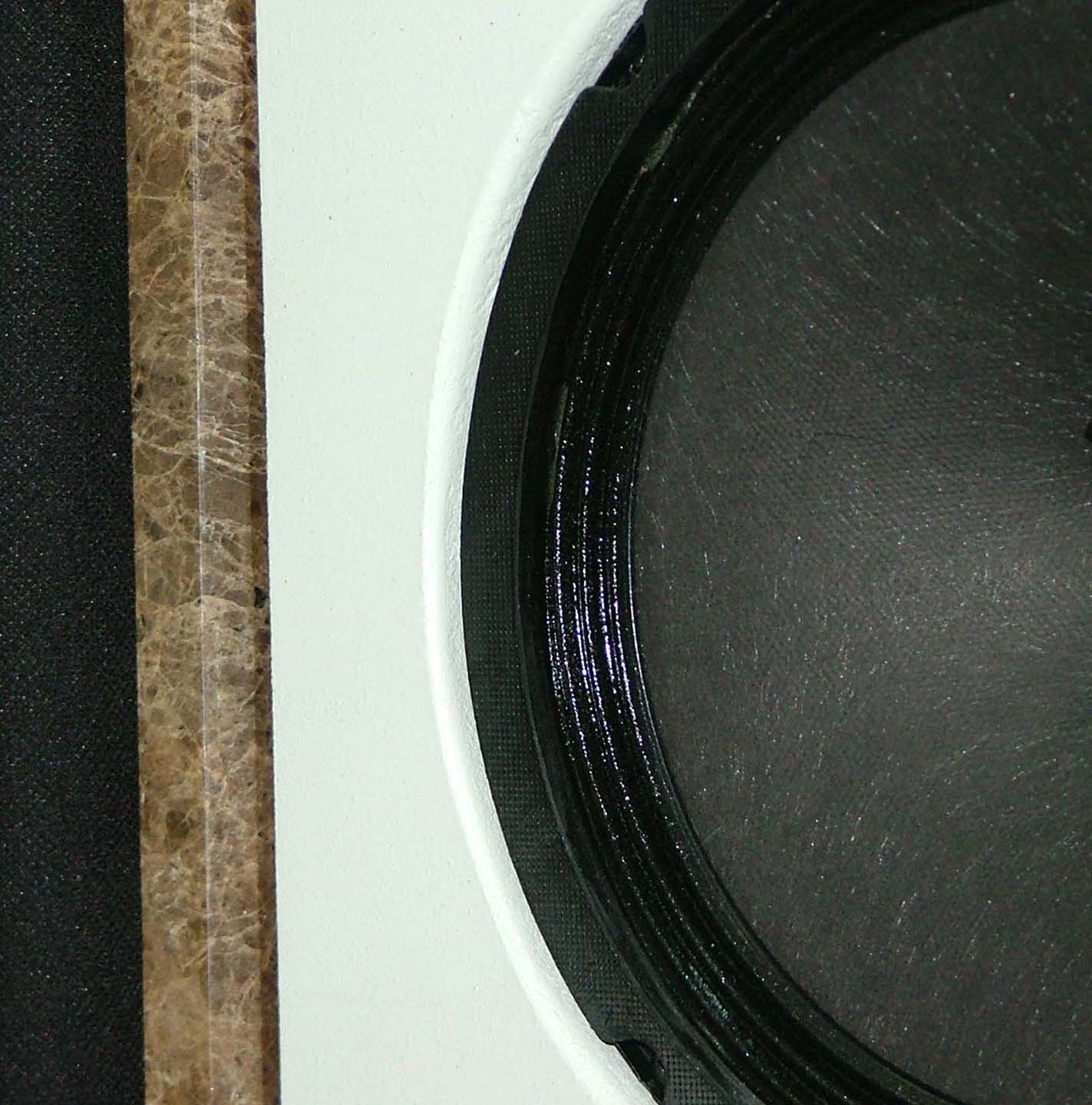

    Да, и вы динамики не утопили чтоли? Это зря, это на АЧХ влияет.

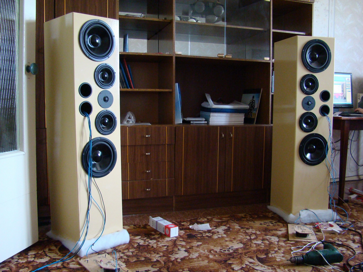

    з.ы. вот фотки моих "слонов":
    https://forum.vegalab.ru/attachment....1&d=1216027381
    https://forum.vegalab.ru/attachment....1&d=1216027410
    стоят пока что как попало, ремонт блин.

    Собрали фильтр оригинальный пока, потом попробуем сделать доработку как это предлогалось сдесь же на форуме, там компоненты изменить (Кроме басовой катушки индуктивности ее я намотал из проволки 2.2 мм диаметром и весом примерно 600 грамм!!!). Утоплять дины не стали просто небыло ни сил ни фрезера путевого поэтому сделали вот так "по колхозному". Хотели вообще забить и даже не красить просто фанера и саморезы, минимализм короче.
    Что я предлагаю изменить в них: ( для последующих поколений)
    - сделать СЧ ВЧ бокс треугольного сечения (сечение прямоугольный треугольник) с одной боковой наклонной стенкой и оклеить ее герленом , тогда резонансов 1000...1500 не будет ваще!
    - сделать фильтр из пленочных немецких конденсатаров.
    - сделать не пластиковые ФИ а именно ПОРТЫ.
    - Изменить W200 на пару GF200 2*4 как это сделать описанно у немцев на форуме. (Там надо менять фильтр НЧ , это тоже описано как положено) .
    Ну вот собственно и все
    Я утопил дины следующим образом - сделал корпус с бортами по краям в 1см, затем приклеил к морде войлокоподобный кусок такани толщиной 1см, затем прикрутил дины и по их контуру вырезал лишнюю ткань, обрезки убрал, дины прикрутил через прокладки. Итого - дины утоплены в ткань. Фрезер не понадобился.

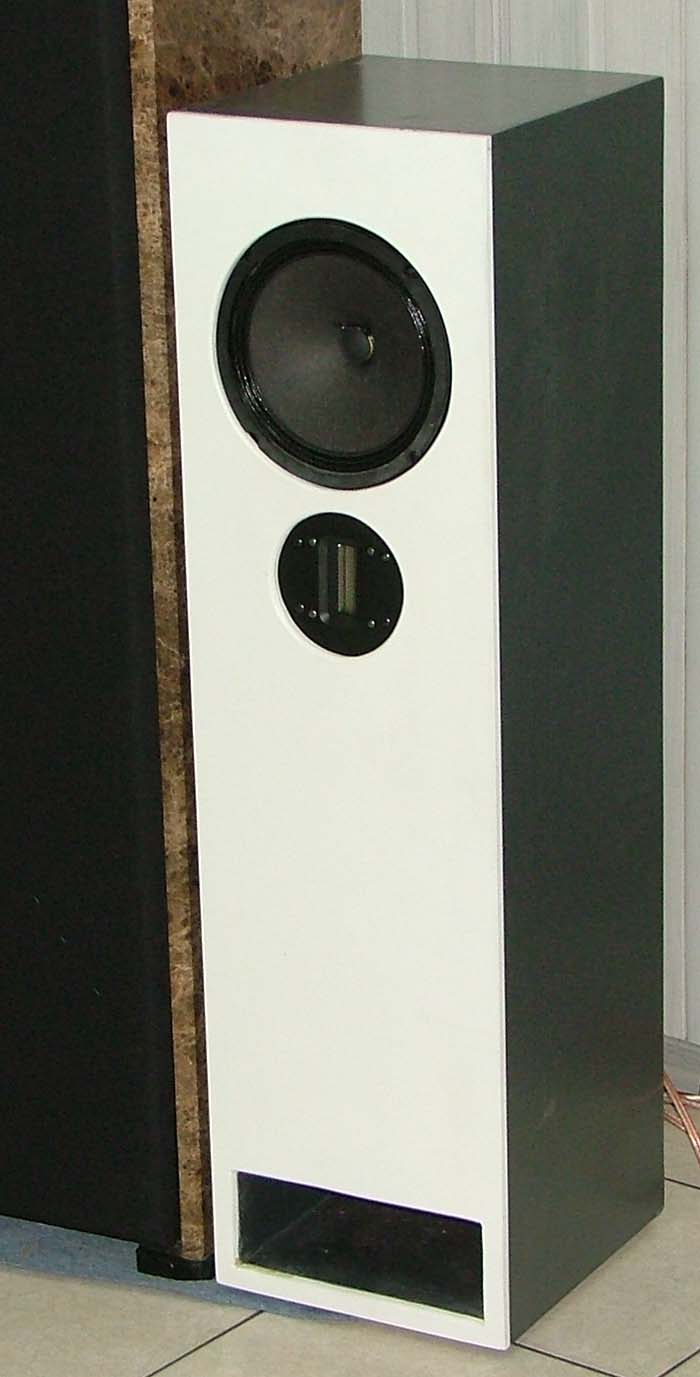

    я топлю динамики с помощью наружной декоративной наклядки из 10 мм МДФ . но вам СЧ ВЧ утопить до уровня дифа НЧ не мешало бы.
