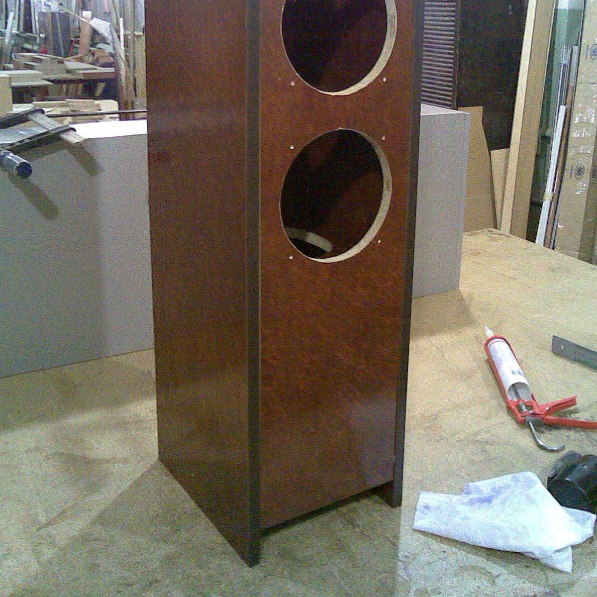

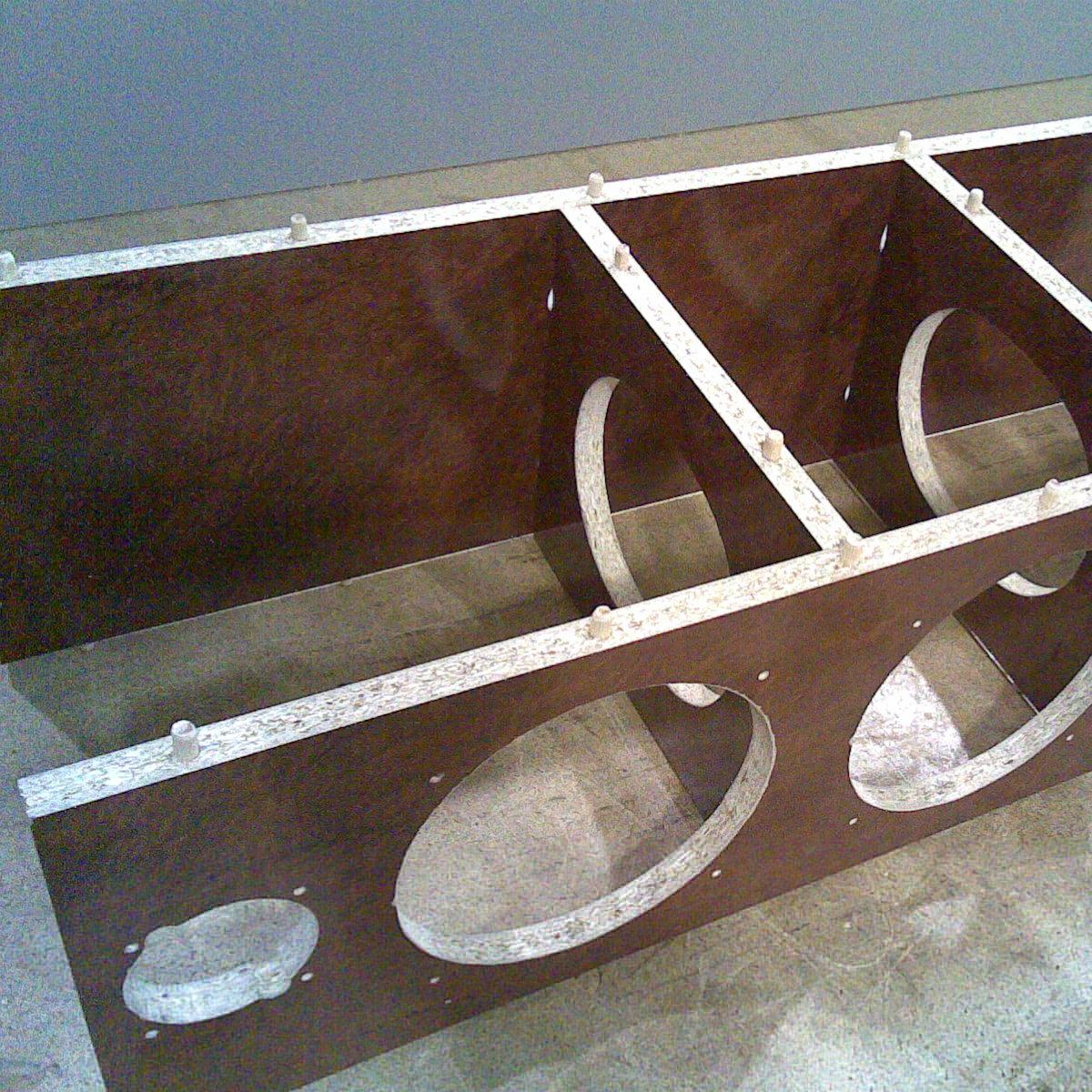

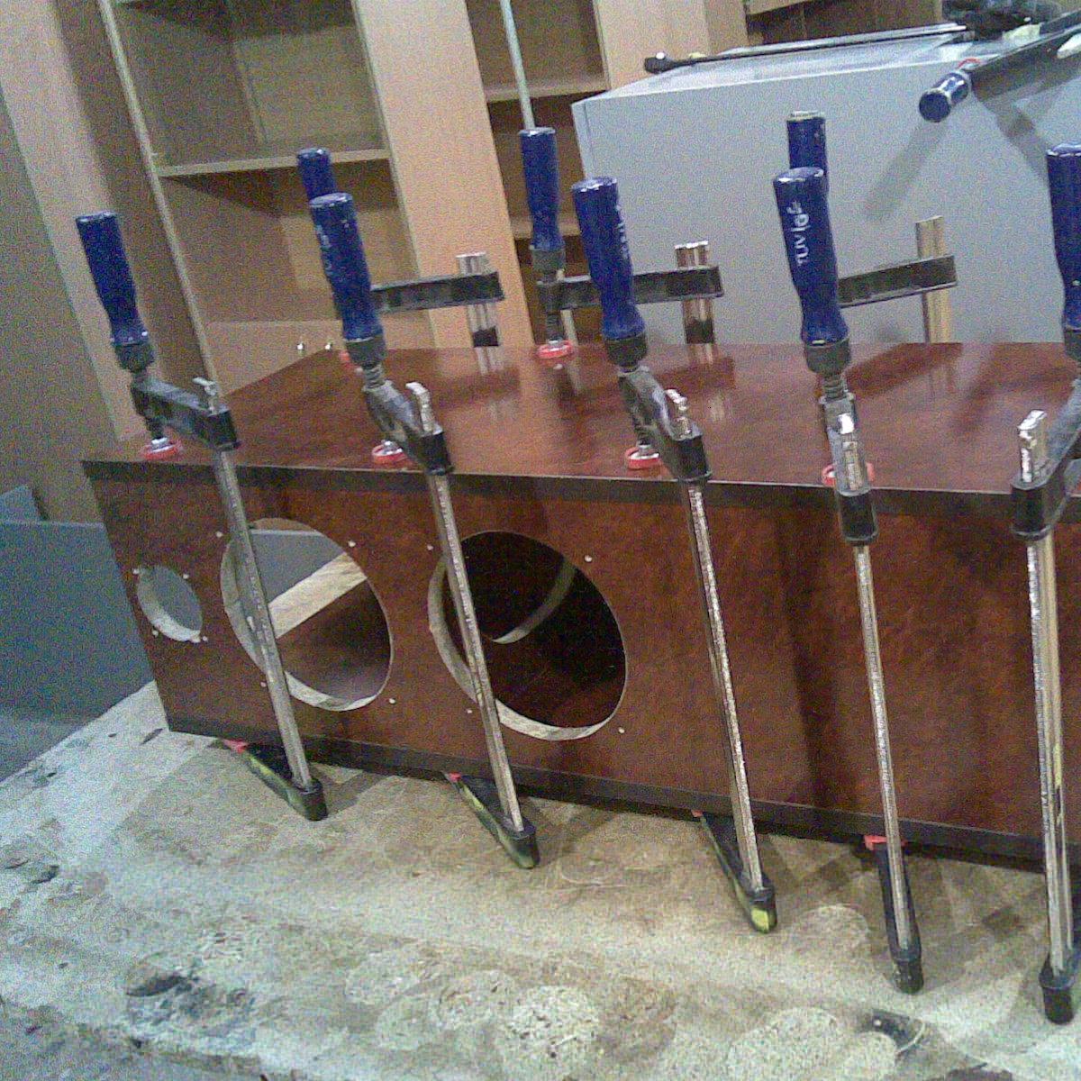

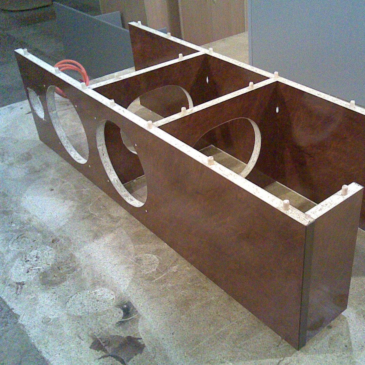

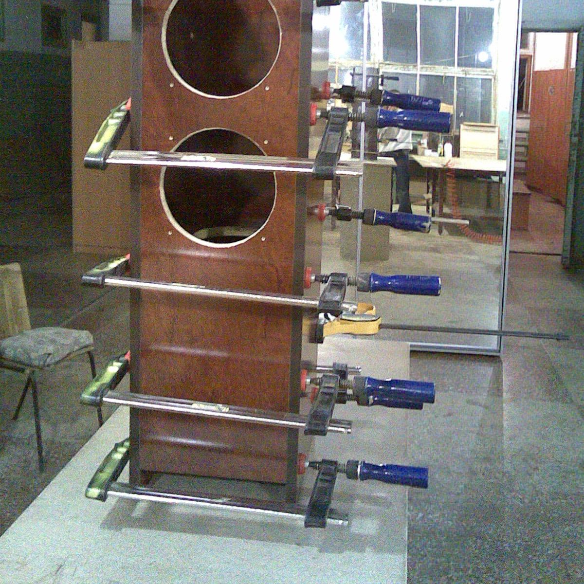

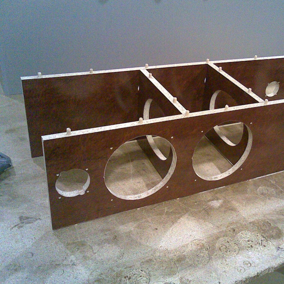

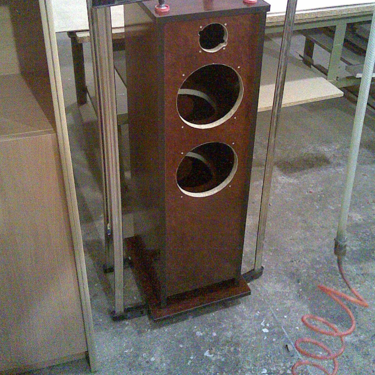

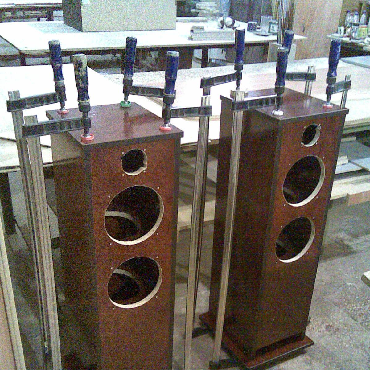

    что вы тут понавыдумывали ??? ламинированное ДСП на много прочнее чем обычное за счёт тонкого ламината !!! а на счёт сборки поверхностей между собой безо всяких там шурупов и супер-пупер клеев , привожу наглядное пособие в картинках !!! все соединения производятся на шкантах и ПВА + силикон для герметичности ! ДСП я применяю #18мм и ударопрочная АБЦ кромка #2мм на всех видимых торцах .
