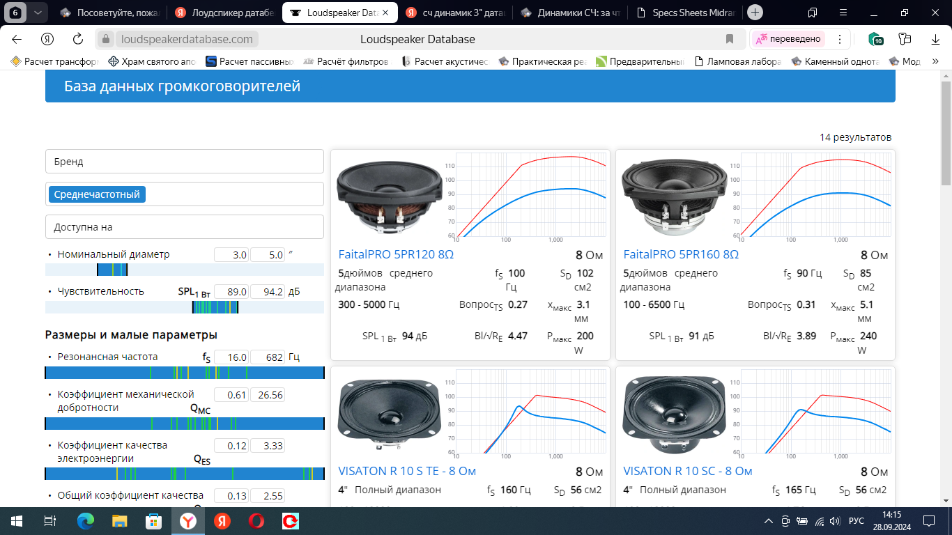

    Аватар для Vfhfn
    05.10.2017
    Уфа
    33
    По умолчанию Re: Посоветуйте, пожалуйста, СЧ
    Значит очень лениво искал.
    Заходишь на сайт Лоудспикер датабейз. Там ползунки, крутишь туда-сюда, получаешь профит.
    только 4-5"
    Частый гость Аватар для maksa
    25.02.2008
    255
    Видимо поиск, точнее сортировщик криво работает, а так вон файталы и лавойсы на офф сайтах говорят, что есть модели 3" с чуйкой 89дб и более, но идут как ширики.
  10. #49
    14.08.2010
    Краснодарский край
    2,255
    Цитата Сообщение от Vfhfn Посмотреть сообщение
    только 4-5"
    Не нужно выбирать "среднечастотный", это лишнее ограничение.
    Файтал 3FE22 смотри.
    И еще, надо смотреть на АЧХ в нужном диапазоне, а не число "среднее по больнице". Визатонов касается.
    Последний раз редактировалось diman_dda; 28.09.2024 в 16:21.

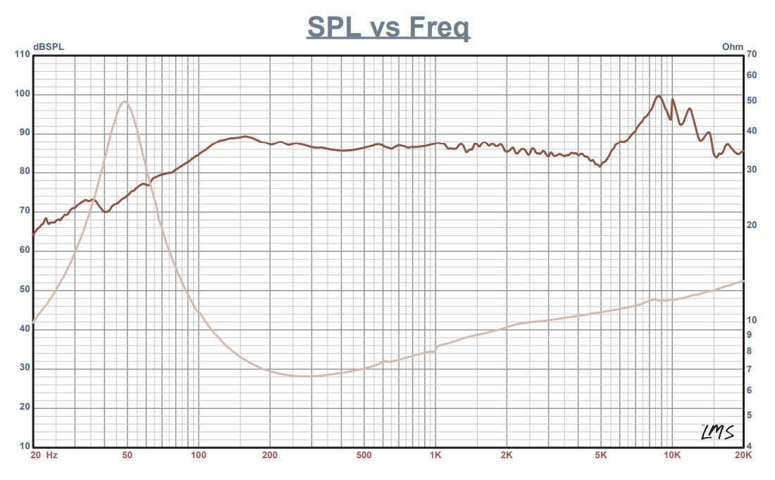

    Фунтэк 146 - это НЧ, СЧ или ШП ?
  15. #54
    25.02.2008
    255
    Что это значит? Чтоб написано было, или что?
    То и значит, мне не принципиально.
