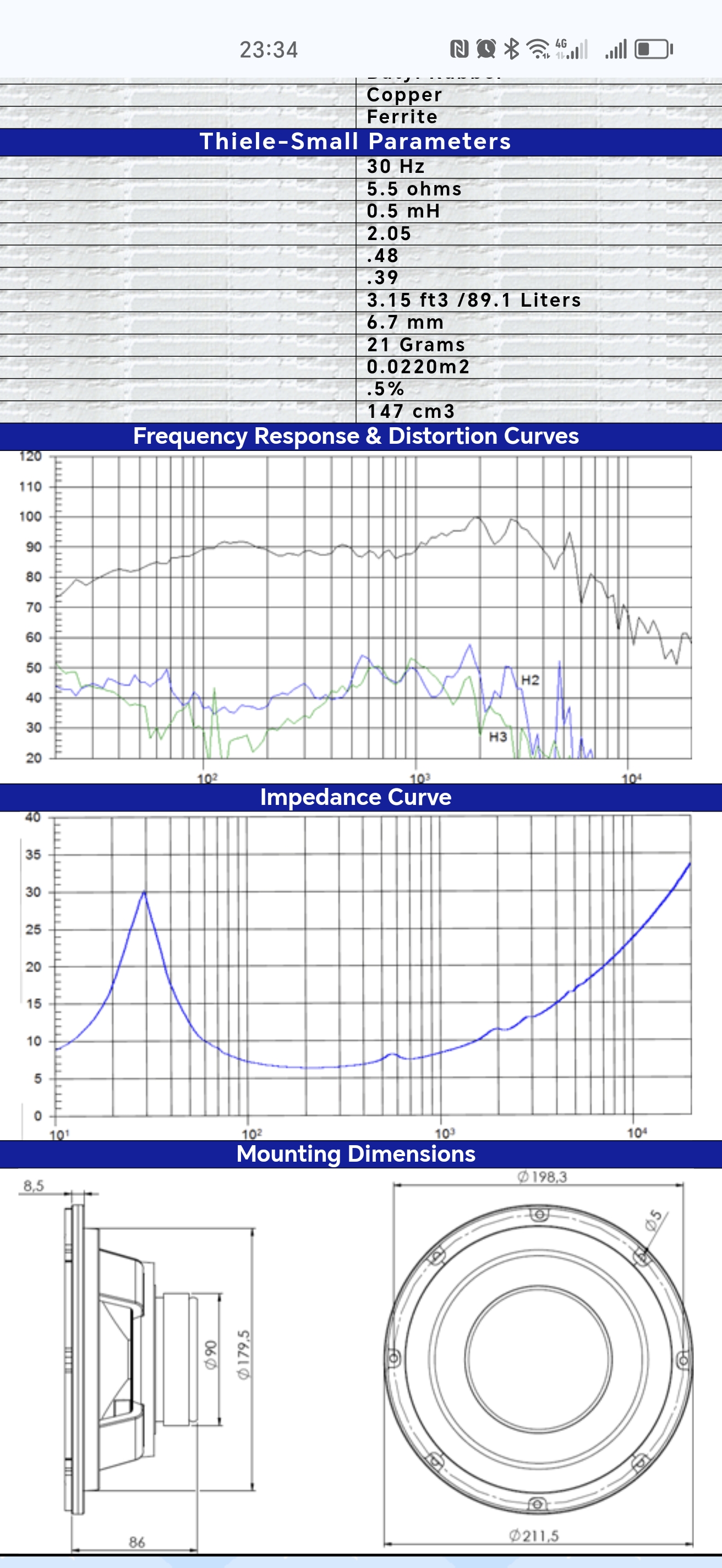

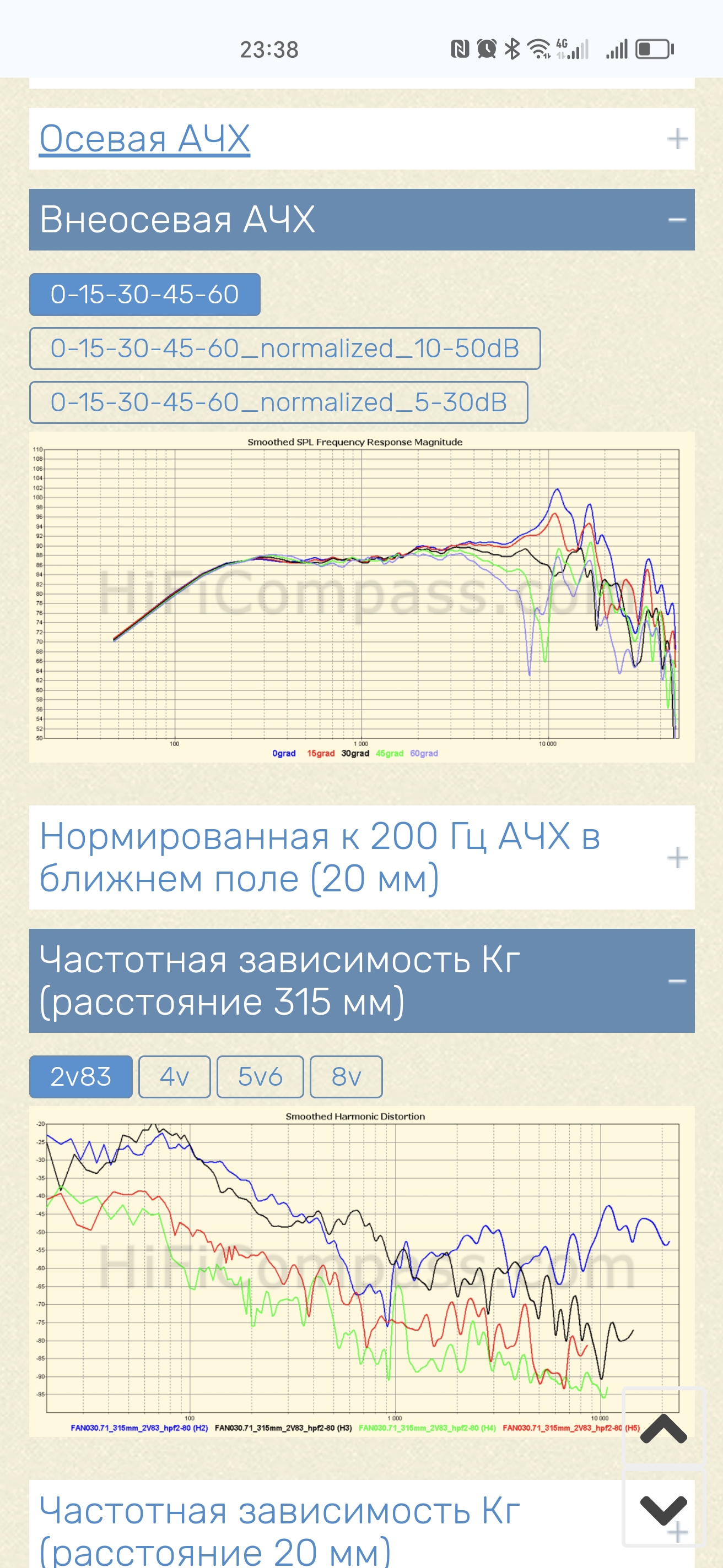

    Глянул в дш, у беймы действительно от 500гц растут искажения, а у купола скорее всего будет рост искажений от 800гц и ниже.
    Тут действительно, морель приберечь для другого проекта.
    А к этой бейме прикупить ширик от лавойс.
    На компасе есть измерения fan 030, но думается, что фсн будет примерно такой же.. Нажмите на изображение для увеличения.

    Искажает.
    На этой частоте прога показала уровень гармоник.
    Самый странный вопрос: каких именно и откуда они берутся? Кроме участка, где мотор нелинеет из-за хода.
    Не забуду, как бейму 8M60, не то 70N, сунули в штатную кастрюльку. Смеху было, когда у ней и АЧХ, и THD как утюгом прокатало.
