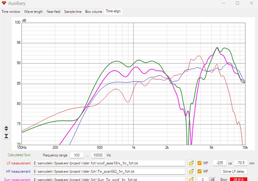

    9. Переходим в программу VituixCAD, открываем меню Tools – Auxiliary, открываем закладку Time Align и начинаем творить мейджик – будем находить задержку. В поле LF measurement загружаем АЧХ вуфера, в HF measurement - АЧХ твитера и соответственно в Sum measurement - суммарную АЧХ вуфера и твитера. Ставим галочки в МР т.е. из измеренной фазы генерируем минимальную фазу.
    10. Видим три графика АЧХ. Далее можем воспользоваться кнопкой Solve LF delay, витуикс пробует автоматом найти искомую задержку между вуфером и твитером. Задержка отобразиться в миллисекундах и в миллиметрах (смещение акустических центров динамиков одного относительно другого). Не всегда работает корректно, не беда, можно вручную покрутить задержку пока график АЧХ зеленого цвета (вычисленная АЧХ) максимально близко не совпадет с графиком суммарной АЧХ фиолетового цвета. Запоминаем найденное значение задержки в мс, оно нам потребуется в дальнейшем.

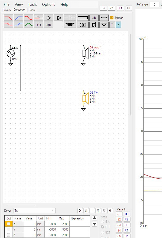

    11. Переходим в основное окно Vituix, во вкладку Drivers. Для удобства даем имя первому динамику – вуфер и загружаем его измеренные АЧХ и импеданс. Водим в поле Delay найденную задержку. Ставим галочку Minimum Phase
    12. Добавляем следующий динамик кнопкой +. Называем его твитер и соответственно загружаем его АЧХ и импеданс. Ставим галочку Minimum Phase. Delay оставляем 0.
    13. Переходим во вкладку Crossover. Добавляем второй динамик – твитер. И линиями соединяем оба динамика с источником напряжения, как на картинке.
    14. Замеряем линейкой по осям Х и У расстояние между геометрическими центрами динамиков как они расположены на фронтальной панели колонки и вводим эти значения в свойствах динамиков. Если фронтальная панель плоская, то значение по оси Z =0. В моем случае вуфер расположен соосно по Х с твитером и выше его по У на 185мм.

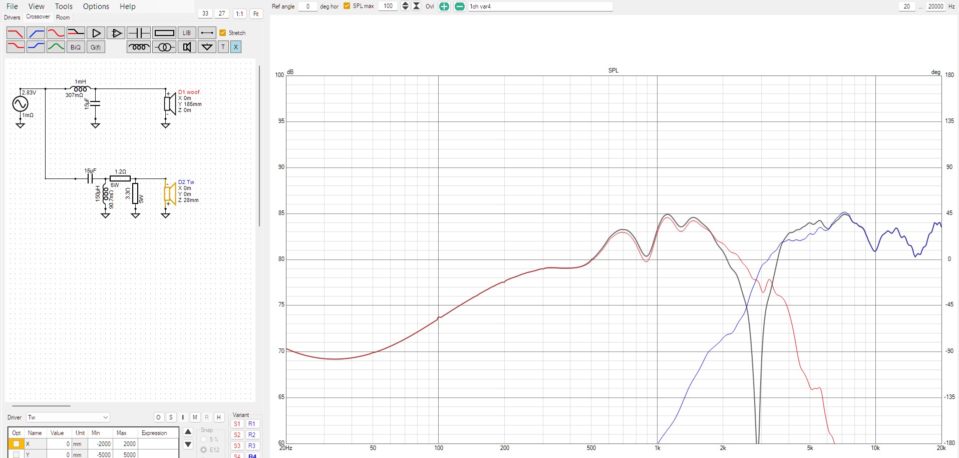

    Теперь мы можем перейти на конец то к настоящему искусству – проектировать фильтры.
    В моем случае неплохо сшилось вторыми порядками на 2800 гц с неравномерностью АЧХ +-2,5 дб.

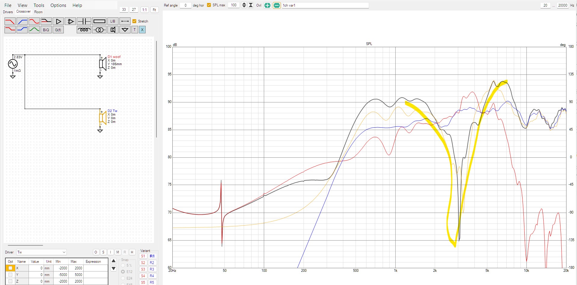

    Фазовое согласование отличное. Как узнать? Инвертируем твитер и видим что в районе сшивки происходит отличное вычитание сигналов в виде острого глубокого провала. На НЧ область ниже 300 гц не обращаем внимание, это витуикс домыслил сам, т.к. я реальные измерения начинал с 300 гц и ниже этого в комнате достоверно измерить невозможно.
