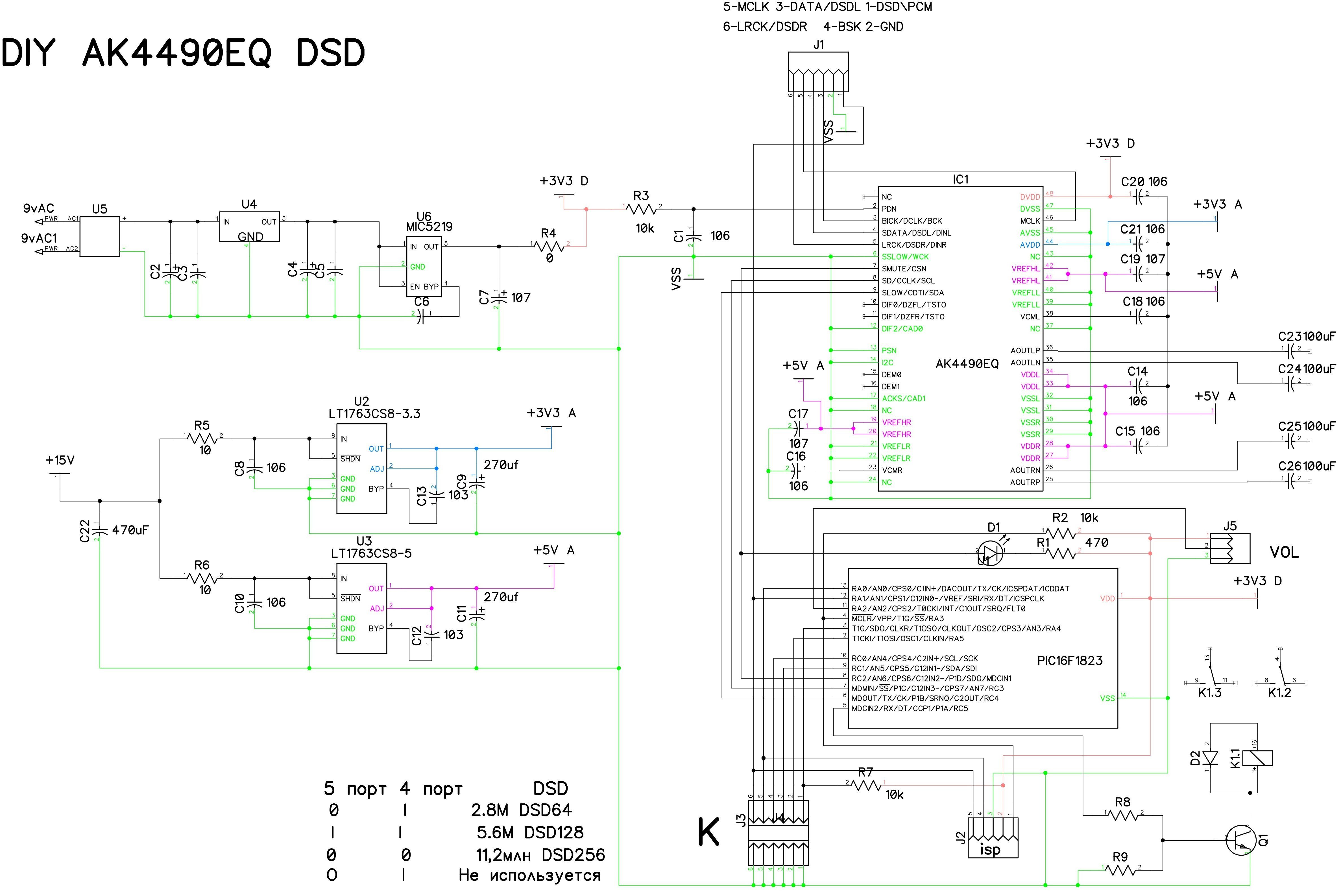

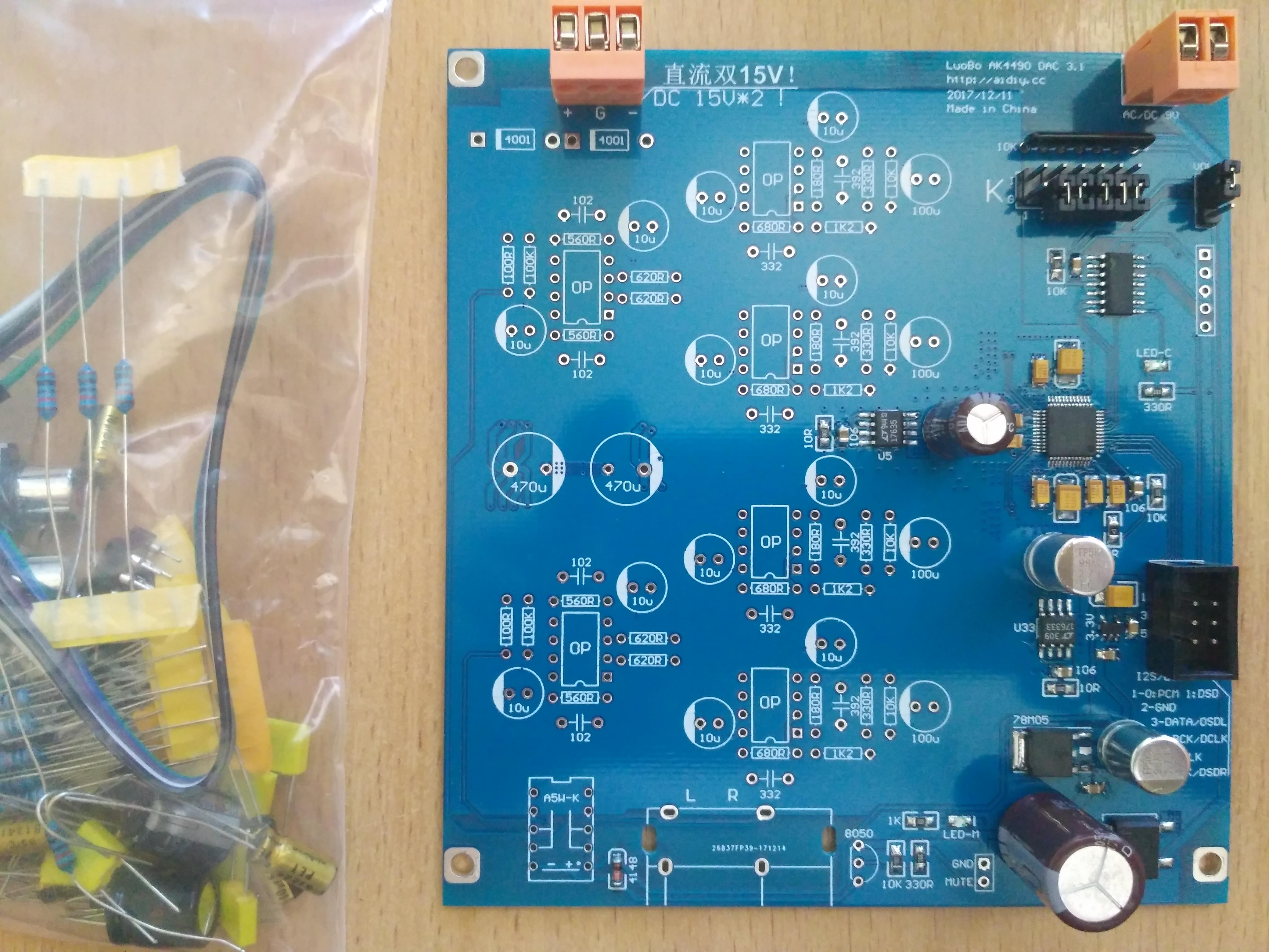

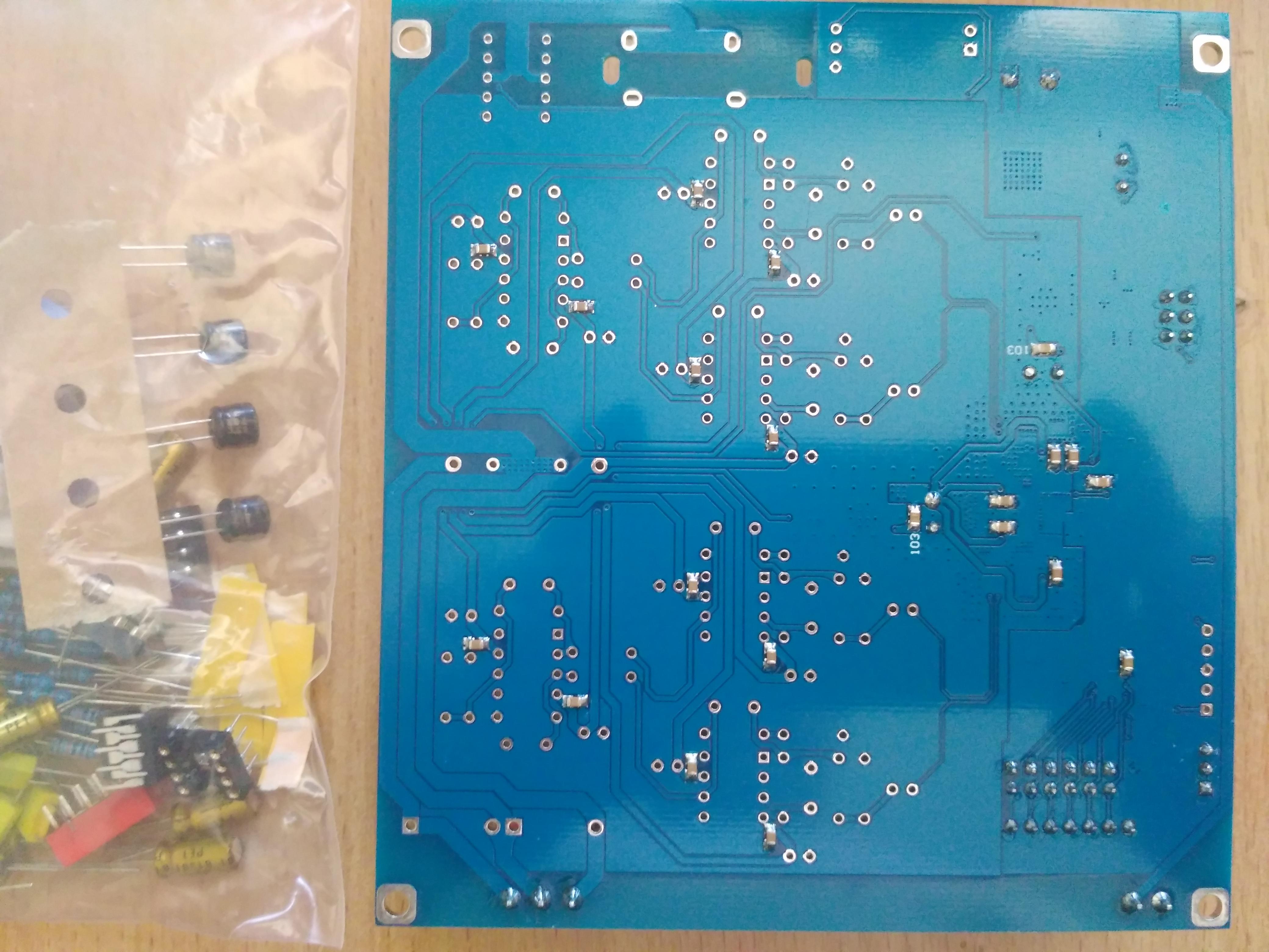

    купил неделю назад вот такой конструктор
ID:	321887 Нажмите на изображение для увеличения.
ID:	321888 Нажмите на изображение для увеличения.
    но "не долго музыка играла..."
    увеличил С17, С19 до 2000мкф и после включения сгорел R5. заменил, снова сгорел. "аналог +5" вроде бы живой, замерил, около 5 вольт. заменить 176333 пока нечем, будет через неделю. вероятно сдох цап? но при чём тут "аналог +5" до "аналог +3"?

    это про мой конструктор? ну да, установлены были только все смд и цап. но с другой стороны хорошо, все детали можно проверить и резисторы подобрать. элна и ничиконы из комплекта оказались с еср в несколько процентов, поставил другие

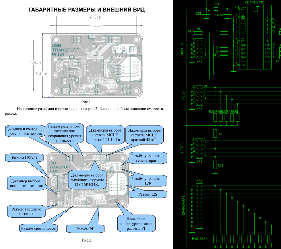

    Вопрос Re: ЦАП своими руками (пятая ветка)
    Есть цап на ад1855 Полковника https://forum.vegalab.ru/showthread.php?t=21642
    Есть USB transport plus фламенко Energetika https://forum.vegalab.ru/showthread....42288&page=152
    Нужно их соединить между собой.
    У ЦАПа активен формат входных данных – I2S
    У транспорта тоже
    I2S
    Чтобы на транспорте выставить клок, нужно знать какой генератор установлен на цапе?
    1. J3-разомкнут J4-разомкнут КЛОК1= 11.2896 МГц
    2. J3-замкнут J4-разомкнут КЛОК1= 16.9344 МГц
    3. J3-разомкнут J4-замкнут КЛОК1= 22.5792 МГц
    4. J3-замкнут J4-замкнут КЛОК1= 33.8688 МГц
    На генераторе ничего не написано.
    Но знаю что с ним цап выдает 44,1
    Наверное генератор стоит
    22.5792 МГц ?
    Теперь основной вопрос, я купил разъёмы IDC10F и провод.
    Я не знаю как его обжать, совпадают ли контакты? Или надо какие-то жилы переставлять?
    И кроме этого шлейфа нужно ли чего соединять?
