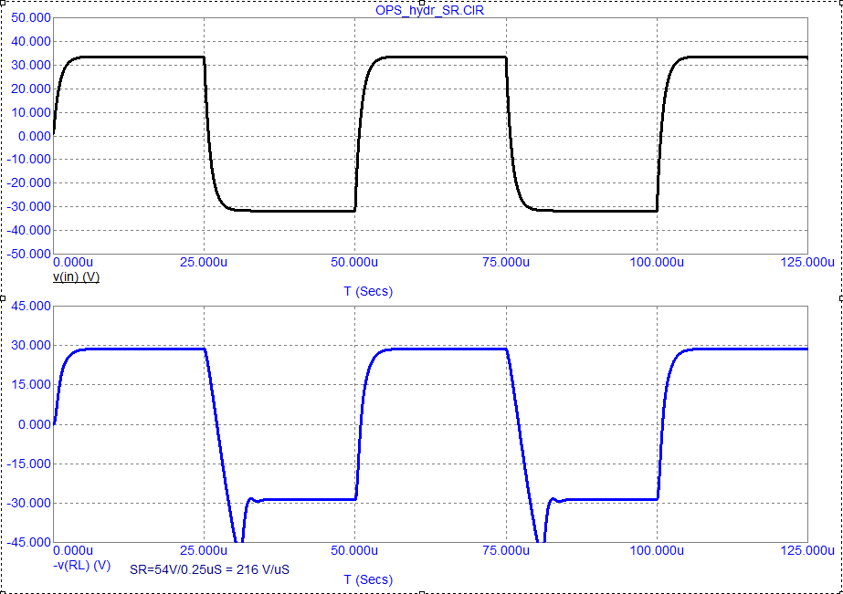

    все бы хорошо, только вот такая работа на меандре без фильтра 160 кГц и с фильтром
    интересно, а как в железе?

    в повторителях с последовательной модуляцией ИТ подобная картина с нижним выбросом но в реале не мешает
    а вот при параллельной модуляции этого выброса нет
    В железе коллега, на выходе, практически без изменений, повторяется меандр лампового УНа. Ни каких выбросов нет.
    С уважением hydr.
