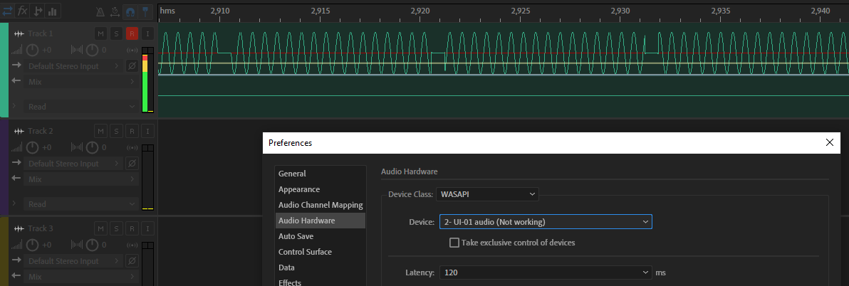

    Проверил в AA - вывод аудио есть, но та же самая проблема в WASAPI Exclusive что и во вводе, данные как-будто идут пакетами и между ними гэп, примерно каждые 10мс.
    На запись это выглядит так:
    На скриншоте запись сделана в Excluseve mode и с девайсом на XMOS. Галочка на скриншоте не стоит, но во время записи была.
    Причем то же самое поведение и с девайсов на XMOS с виндовыми драйверами. Так что, видимо, что-то у АА не получается ладить с виндовым драйвером. Либо и у XMOS какая-то схожая ошибка где-то. Пока не смог раскопать что происходит.
    На запись пробовал просто слать семплы синусоиды из LUT чтобы исключить underflow fifo. Не оно.
    В REW, кстати, проблем нет в Exclusive mode
