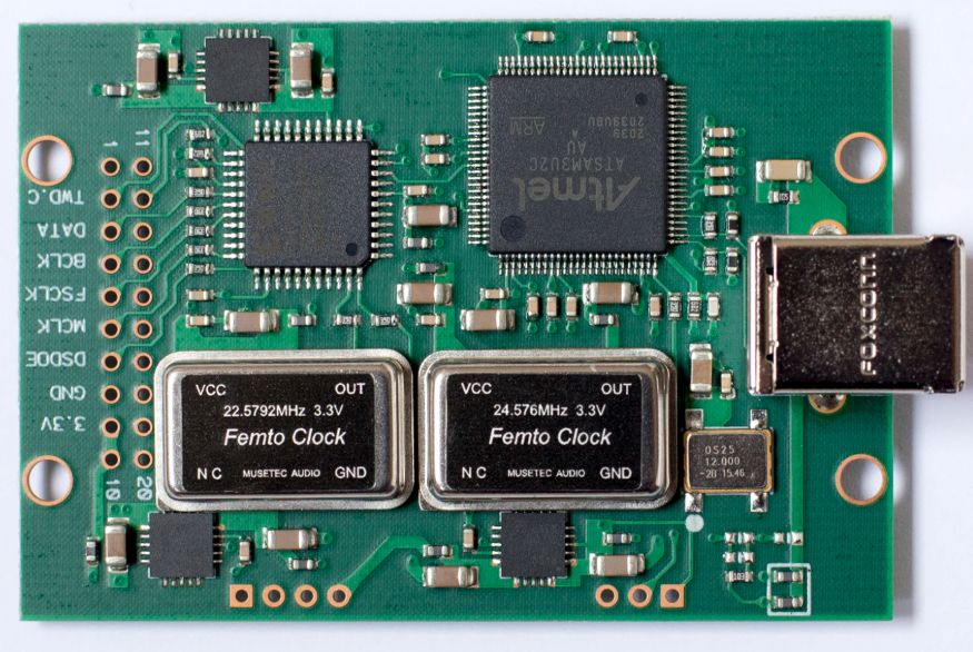

    Кто-нибудь юзал данный девайс?
    https://aliexpress.ru/item/100500271...00038073927652
    Интересна его совместимость с Win10 в плане драйверов да и вообще стабильность в целом.

    Слишком дорого, xingcore u30 в три раза дешевле и лучше.

    Железо, с высокой степенью вероятности, рабочее. Китайская прошивка лотерея. У меня в составе цапа, не умел выводить Native DSD. Не стал возится с прошивкой, рискуя окирпичить, поставил xmos 316, всё заработало. Виндой Аманеро подхватывается без проблем. Подробный расклад мог бы дать Аlex, например, если будет не лень это делать в сто пятнадцатый раз.
    р.s. Да на цену не глянул, что-то запредельное. Или на али оригинальное, итальянское?
    Вот, красная цена: https://aliexpress.ru/item/100500371...00027484094595
    С уважением, Андрей.

    Тут же генераторы на порядок проще. От их уровня и цена зависит

    Зависит ли от них на столько качество воспроизведения? Качество же определяется наиболее слабым звеном и Аманеро может быть далеко не оно.
    Например, к Аманерке, за адекватную цену, значительно полезней будет поставить изолятор https://aliexpress.ru/item/100500824...type_rcmd=core

    А их, по хорошему, оттуда надо вообще убрать.

    Для слейв режима?

    Тактировать все должен ЦАП. Генераторы стоять рядом с имс цап. Иначе все это напрасно

    Да ладно, если нормальные генераторы в аманерке, то никто ничего не услышит, может актуально было для сд раньше. Есть у меня и православноправоверное тактирование из цапика - без разницы.

    Для уменьшения джиттера в ЦАПе - клоки должны стоять радом с ним.
    Слейв по шине тут не нужен, только по мастерклоку, но он и так есть, если клоки отдельные стоят.
    Вопрос только "где они стят".
    Если между USB-инерфейсом и ЦАПом есть гальваническая развязка (а я без нее нормальных устройств не представляю), то разница есть, стоят клоки "до" или "после" развязки (если смотреть со стороны USB).
    Если "до" - то это в морг сразу, если "после" - можно чтобы и в интерфейсе стояли, если он совсем рядом, но лучше поближе к чипу ЦАПа.
