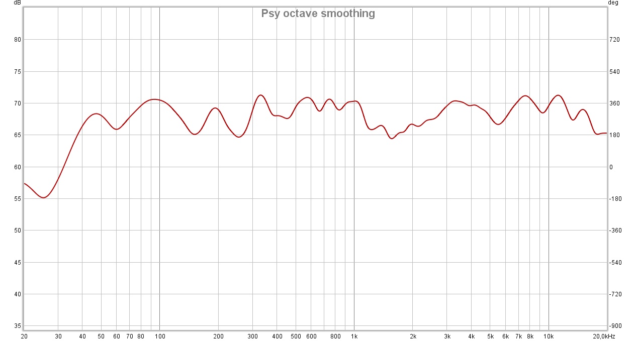

Название:	сглаживание психоакустика.jpg

    Здравствуй. С "ютупа", я ничего не разберу всё равно А так "графически" всё почти пристойно выглядит. Пик на 350 Гц не "гундосит"? Чем в итоге управляется система по части кросс/гейн функций?
    Провал на 60Гц бесит....
    По мне нет, но еще послушаю.
    Рессивер. На проц пока рука не поднимается. Должны скоро платки приехать НЧ фильтров для сабов, вот с ними попробую "чисто" DBA....

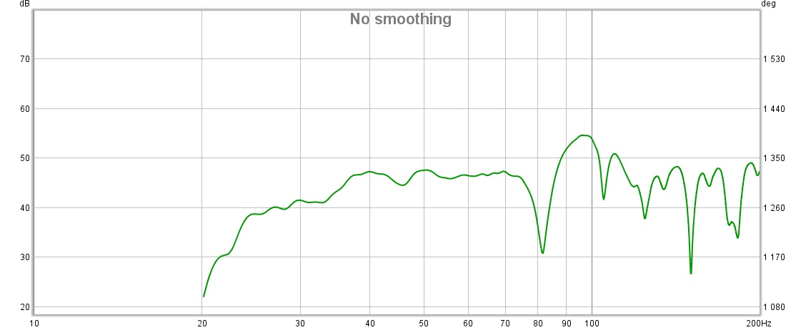

    Я уже совсем запутался. Когда включал первый саб, за спиной, удалось получить вот...
Название:	1САБ ДИВАН РАЗЛОЖЕН.jpg
ID:	393405 Красиво? По мне через чур...
    В данный момент, куда микрофон не поставлю, не могу получить и все..... С одним сабом глубокий провал на 60 Гц, с двумя меньше....

    Я признаюсь сам запутался в твоих поисках "истины"
    Имхо как минимум задержка некорректно организована. Исходя из длины, должна быть в районе + - 10ms Ты к стати чем/как её обеспечиваешь?
    P/S ещё имхо, возможно,саб/ы, слабоват "с лева", на "красивой" АЧХ, перепад 30-45, около 15Дб.
    Не знаю как у тебя сейчас что настроено, тем более что мусолили это 1000 раз, но всё же..коль скоро управление через ресивер, без возможности автономного канала задержки, для тылового саба, можно попробовать следующее:
    Сабвуферы, развернуть "лицом" к стенам, с зазором (каким? начни с малого), это гипотетически улучшит отдачу. Оба сабвуфера подключи к выходу LFE ресивера, пускай пока к одному, на тыловом инвертируй полярность.
    Ресивер в канале настройки дистанции сабвуфера укажи минимальное расстояние, оно у тебя 30 см. В закладке A Delay укажи в ручном режиме 10ms. Гейн не знаю как ты регулируешь, но тыловой саб должен быть ослаблен и не на догматические 3дб (ты сидишь у стены). Срез выбирай, исходя из оптимума в измерениях но имхо с твоими АС, сабами и длиной помещения, я бы выбрал и 100-120Гц Это эрзац вариант.
    PP/S надо уже решить с нормальным управлением и усилением.
