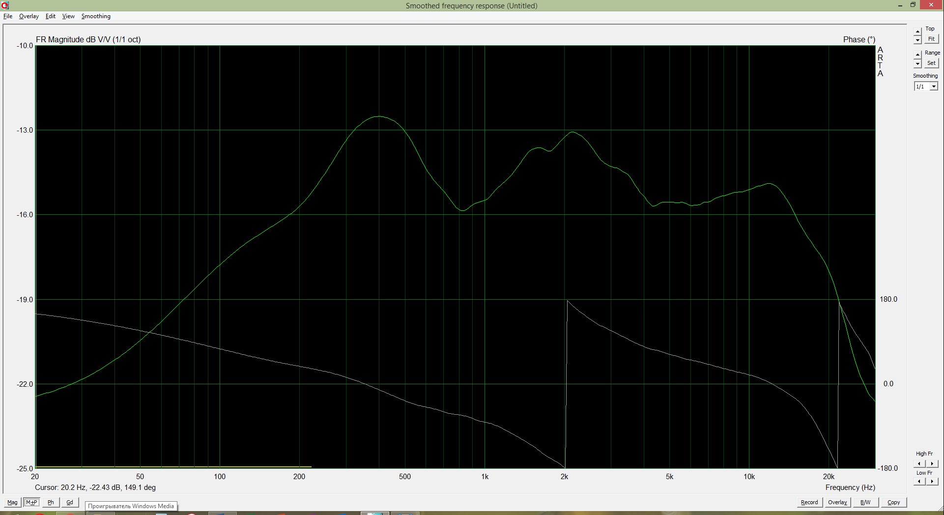

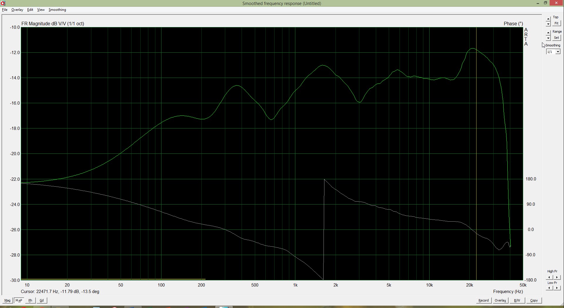

    Обмерены динамики в ящике, смоделено несколько вариантов фильтра, отслушаны, выбран был такой фильтр

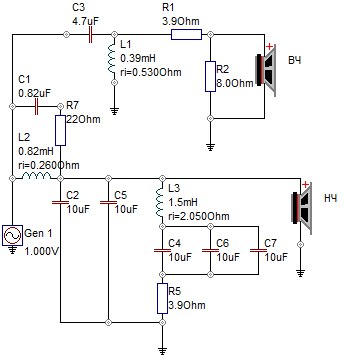

    Та что сейчас в шапке. Ранее делал вот этот фильтр:

    Так это тоже самое, только на вч резистор не 5,6, а 3,9. 3,9 Ом чтобы верха на 1дб больше было, за такой вариант звука незначительно больше проголосовало.

    Алексей, а тогда еще вопрос, зачем добавлен 1Ом к 22мкФ и изменён С7 с 0,82 на 1мкФ? Это связано с сопротивлением катушек?
    Уже обсуждалось. 1Ом резистор нужен если ставить не электролитические конденсаторы в нч, чтобы в нужную добротность попасть. 0,82мкф или 1мкф ничего не меняет.

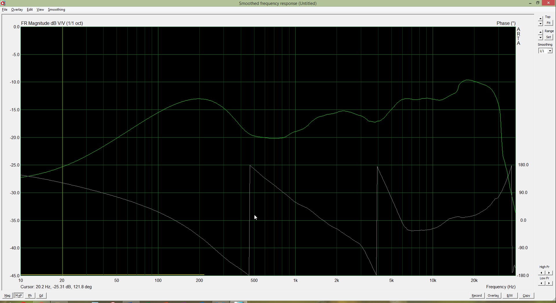

    Промерял, что-то у меня не так - провал в районе 2,5кГц. Полоса твиттера 2500-22000кГц. Похоже этот провал мы и слышим. Поправьте - что не так, плиз!?
    прикрепите кривулины и напишите как мерили.
    Кривулины - завтра перемеряю и выложу. Измеряю Артой - http://ldsound.ru/akusticheskie-izme...arta-software/
    Вот такая картина нехорошая у меня выходит:
    А что тут не так? Кривулиина в неравномерность 2 дб уложилась, это очень хорошо.

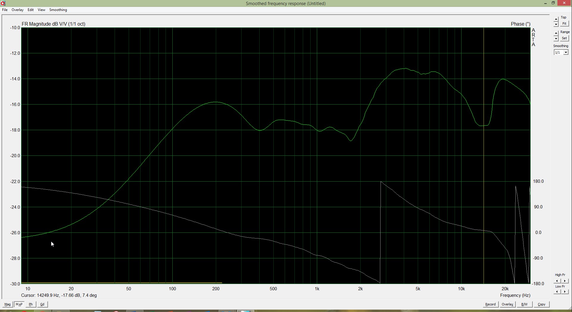

    По кривулине всё хорошо (вчера спад не там увидел ). Но хочу как у меня на Дельте, что бы ВЧ сам мог регулировать:
    У Вас на замере Дельты ВЧ на 10-12дб громче чем мидбас, что и было хорошо слышно на записи.
    Как бы помягче сказать, дело не в мониторах, а в Вас. Крутите темброблок до упора, или слушайте несколько недель мониторы и привыкните к ровному звуку.

    Кстати, если брать уж и KEF c Focal*ами - ситуация похожа с мониторчиками, только полка спада не такая широкая.
ID:	283564 Нажмите на изображение для увеличения.

    ВСЁ - Я СЧАСТЛИВ! Я победил высокие. Поставил безиндукционный резистор 1.0 Ом вместо 3.9. Играют КЛАСС! Переигрывают все мои мониторы. Звук нравится даже лучше чем у Голдов. Спасибо Алексей за конструкцию!
