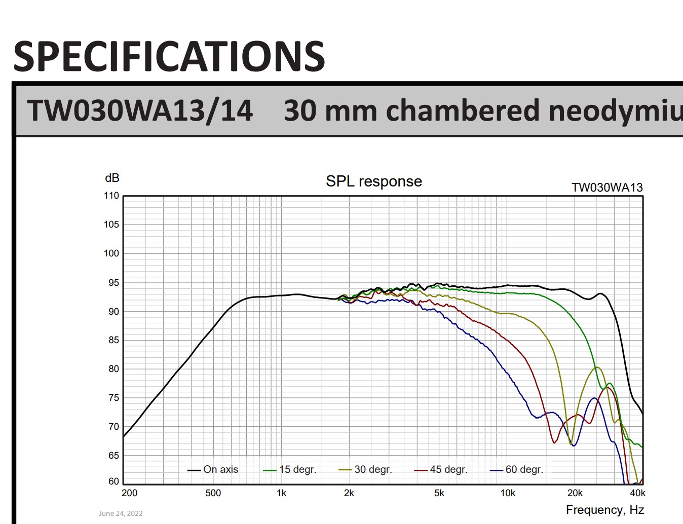

    ВЧ - сопротивление 4 Ом, чувствительность 93Дб. Особенности - ярко выраженный "горб" в районе 2.5 кГц и искажения до 0.5% в районе 4-6 кГц.
    Мидвуфер куплен в Аудиомании, когда на эти динамики была хорошая скидка, твитер куплен на Али.
    Отмечу сразу - твитеры с Али полностью повторяют особенности отмеченные в даташите от Wavecor.

    Принято считать что в двухполосках, наиболее "музыкально" сочетание фильтров 2го порядка на НЧ и 3го порядка на ВЧ.
    Я попробовал с этими динамиками и отказался - "на мои уши" именно "горб" у твитера в районе 2.5 кГц и "горб" у вуфера там же, делают звучание в таком конфиге больше не "музыкальным", а скорее "агрессивным" и "навязчивым".
    Да, звук хорош, он "детален" и "прозрачен", но Вокал, особенно женский, начинает сверлить мозг, "яркость" подачи быстро утомляет.
    Перевёл ВЧ на фильтр 2го порядка + повысил частоту раздела и сразу стало плохо - звук стал тусклым, мутным и т.п.
    Стало понятно, что именно этот характерный подъёмчик в районе 2.5 кГц надо как то сохранить, но особо не выпячивать.
    На сайте lautsprechershop.de есть калькулятор и к нему рекомендации, в числе которых - "если вы сводите двухполоску и у вас не получается, попробуйте взять для расчёта среза НЧ вдвое меньшую частоту" (с).
    Я попробовал и получилось! Правда номиналы немного отличаются от расчётных, пришлось немного повозиться.
    Оба фильтра 3го порядка, в НЧ звене применён режектор. Частоту раздела для ВЧ взял в районе 2100 Гц, а для НЧ в половину меньше.
    Благодаря 3му порядку фильтра, Твитер полностью использует возможности своего "горбика", отыгрывает большую часть СЧ диапазона обеспечивая хорошую "детальность" и "прозрачность", НЧ динамик избавлен от высоченного горба в районе 8кГц и в фазоинверторном исполнении достаточно басовит.

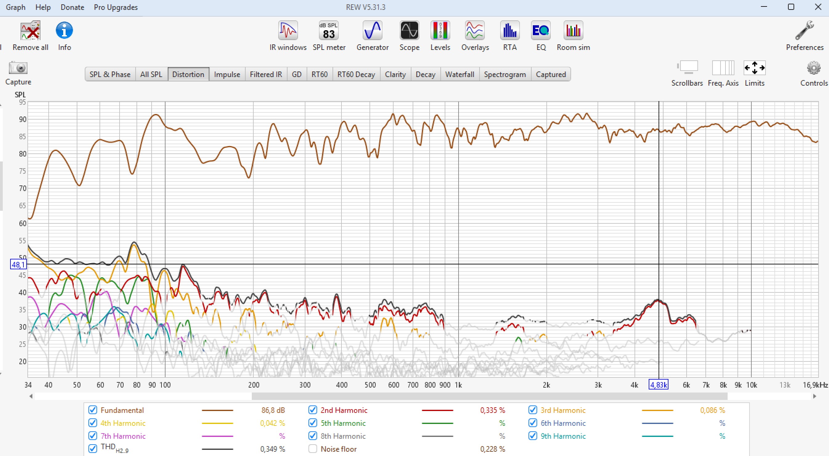

    На этом рисунке искажения. как видим твитер с Али повторяет даташит - рост искажений в районе 4-5гКц до 0.5 %, но это вторая гармоника, которая "ласкает уши" , поэтому пусть будет.

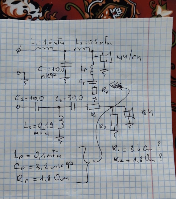

    Схема фильтров (назову её ver.1.0):
    По фильтрам:
    Фильтры собирались из деталюшек которые были под рукой. У резисторов в делителе ВЧ стёрты номиналы, поэтому указал ориентировочно, могу ошибиться.
    С номиналом конденсатора в фильтре НЧ попал случайно, просто повезло. Расчётное в два раза выше.
    Режектор так же - из того что было под рукой
    Понятно дело в цепи ВЧ динамика конденсаторы набраны из нескольких включенных параллельно.

    Что значит расчетное? На Веге вроде все уже в курсе, что расчеты при проектировании фильтров для АС бесполезны, нужно моделирование.

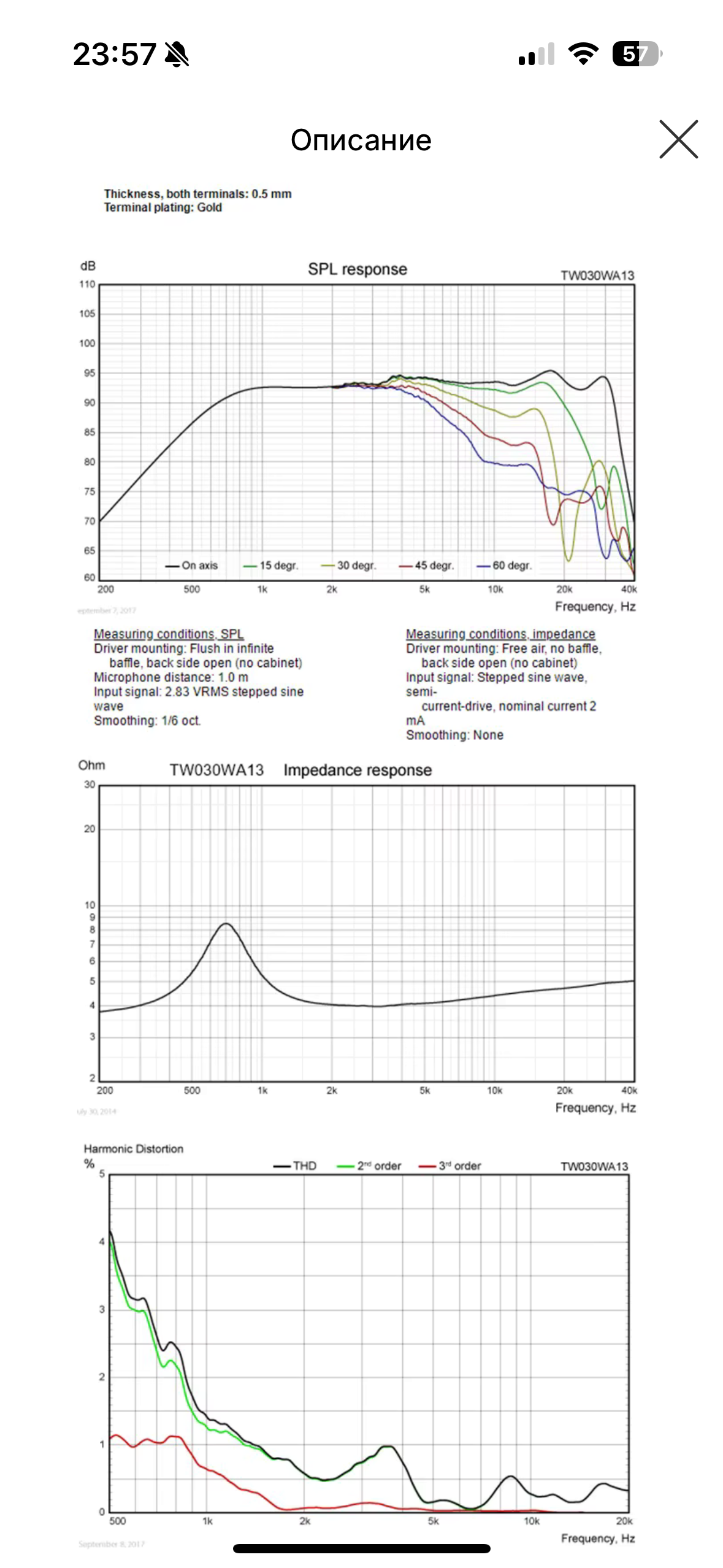

    Заказал на Али tw030wa13. Значения искажений в датащите уже совсем другие. 1% на 3,5 кГц.
    Как они их так модернизировали?

    [QUOTE=Dedus;3316240]Заказал на Али tw030wa13. Значения искажений в даташите уже совсем другие. 1% на 3,5 кГц.
    На сайте Wavecore под графиком замеров WA13 указан сигнал 2.0 Вольт, на Али же указан сигнал 2.83 вольта.
    Если Китайцы измеряли при 2.83, то понятно дело с ростом подводимой мощности искажения растут. Хотя могли график с WA14 перепутать.
    Но опять же - в нашем случае велика ВТОРАЯ гармоника, которая якобы "приятная человеческому уху" Третья гармоника значительно ниже, этим эти динамики и интересны.
    Мои динамики то же с Али. И к примеру магазин Мелодавид и не скрывает что торгует отбраковкой с конвейера С фирменными наклейками продают то что в допуски не вошло, но радиолюбителям сгодится.
    На Аудиомании сейчас есть WA23 и WA24 - это те же WA13 и WA14 с новомодным Графеновым покрытием купола, но по предзаказу и дорого
