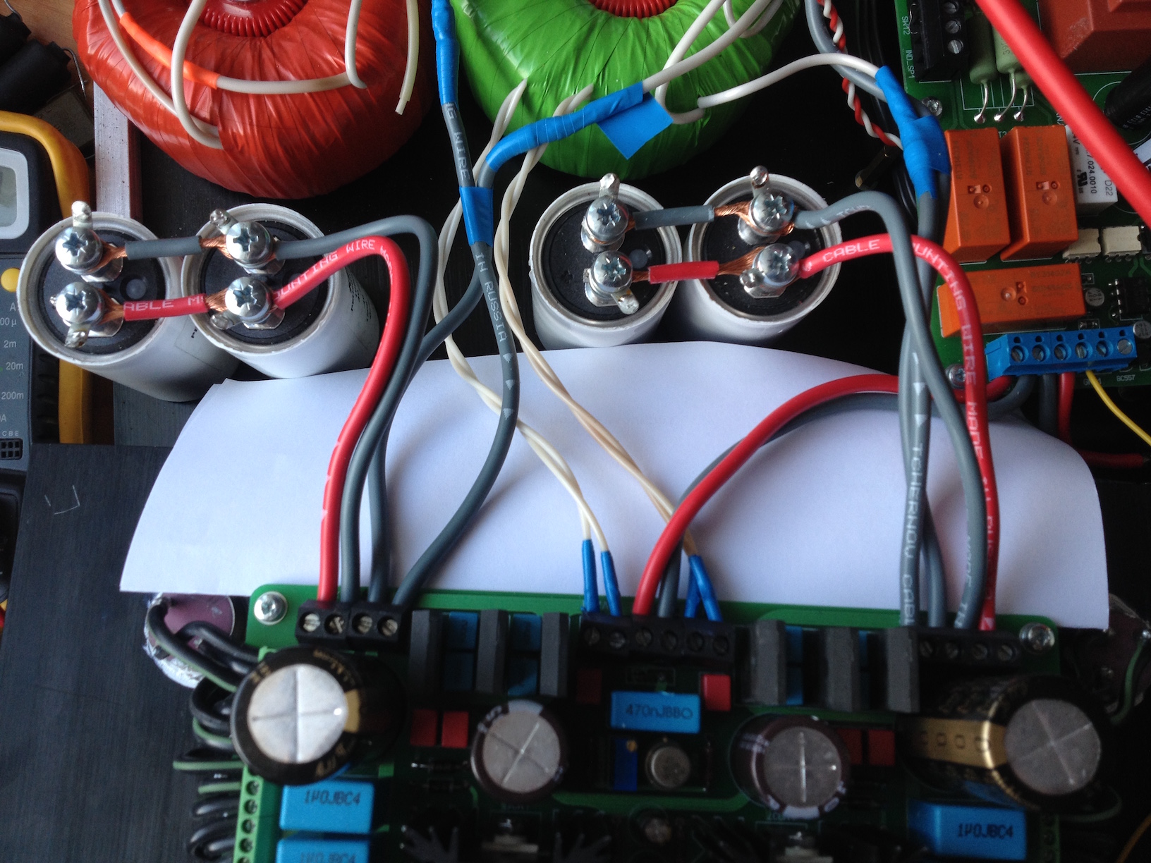

    Добрый день!
    Имеется PA21. Брал незавершеный проект. Платы судя по всему авторские.
    Вопрос: усилитель без внешнего блока конденсаторов работает как надо: на входе синус - на выходе синус. Все ОК до 2В входного.
    Подключаю конденсаторы:
    а) на входе синус до 0,1 вольта - на выходе синус 1 вольт.
    б) на входе выше 0,1 вольта - на выходе жесткое ограничение. Синус спиливается четко где-то по 1 вольту.
    При этом гудят и греются трансформаторы.
    Отключаем внешние емкости - все ОК.
    Что я делаю не так?

    Подключено все так:
    Cext + (1-й блок конденсаторов)
    Cext - (1-й блок конденсаторов)
    23 ~ (1 обмотка)
    23 ~ (1 обмотка)
    23 ~ (2 обмотка)
    23 ~ (2 обмотка)
    Cext - (2-й блок конденсаторов)
    Cext + (2-й блок конденсаторов)
Название:	2015-12-29 13.12.28.jpg
    ---------- Сообщение добавлено 13.33 ---------- Предыдущее сообщение было 13.18 ----------
    ОГО!
    Вместо имеющихся RIFA 10000х40В подключил китайское барахло 10000х80В
    Итог: все в порядке.
    С конденсаторами что-то не так или 40В мало?

    На емкостях около 30 вольт. С полярностью тоже все в порядке
    Подскажите, как правильно и корректно проверить конденсаторы?

    Ток покоя выставлял подключив последовательно одной из обмоток резистор 0,39Ом. Итого выставил ток 2А через резистор (сумма не все 4 в плече).
    Напряжение Затвор-Исток что-то около 0,8-1,2 В
    Картинку сейчас сфотографирую.
    ---------- Сообщение добавлено 14.35 ---------- Предыдущее сообщение было 14.27 ----------
    Эээээ... кажись я лох.
    У рифы болт с минусом соединен?...
    ---------- Сообщение добавлено 14.45 ---------- Предыдущее сообщение было 14.35 ----------
    http://evoxrifa.ru/assets/files/PEH200.pdf
    "nega-tive poleconnected to the case "
    Вот я лошара...
    Я ж вроде мерял тестером выводы и болт на прозвонку перед вкручиванием в корпус... Как я мерял?...
    А конструкция крепкая! Выжить в таких условиях (все "-" соединены) - это респектище!

    Первое включение, без Рифы, было именно таким. Все заработало мимими и очень красиво.
    Все подключил, собрал, включаю - лажа. Оказалось, болт - это минус.
    Век живи - век учись.
