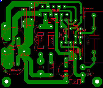

    Выкладываю еще один вариант печатной платы для инвертирующего усилителя с Т образной ООС. Собрано 3 экземпляра усилителя, возбуждений и шумов нет. Собираюсь собрать еще два экземпляра. Может что-либо идеологически неверно. Прошу конструктивной критики

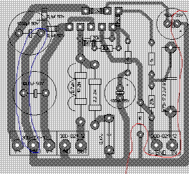

    Вариант универсальной платы под неинверт. и инверт. с Т-ООС включения. Нужное выбирается перестановкой одной перемычки.

    fe123, не смогли бы Вы обяснить "чайнику" что у вас на печатке значится за элемент в правом верхнем углу типа транзистора с выводами G, S, D. Спасибо.

    isavich, это полевик, судя по всему схемка для этого уся, это схема выходного дня от Lynx...
    В правом верхнем углу расположен полевой транзистор (генератор тока), позаимствовано у Lynxа

    Lincor, вот так делать землю нельзя - красным показано.
    если уж хочешь - то сигнальную - надо к синей области подключать.
    [ADDED=Евгений Верис]1122447625[/ADDED]
    а лучше вообще в центре сделать один большой полигон.

    Satana99,
    7 вывод ЛМ3886,стоит посадить на точку GND2.
    Какой смысл отделять внутреннюю землю ЛМ резистором 15 ом?
  19. #578

    Ремонт-NIK
    Настколько я понял хозяина разводки, точку GND1 не предполагается кидать на общую землю в БП. Кидают на БП только GND2. А GND1 используют для земли межблочника. Это всё конечно тоже неправильно.
    Давно хотел выснить про 7-й вывод LM-ки. Добился только одного ответа. Советовали подключать его к сигнальной земле, исходя из внутренней топологии LM-ки.
    Рекомендация подключить 7-ю ногу к силовой земле, в данном случае, связана с кривостью данной разводки ? Или в любом случае 7-ю ногу посоветуете кидать на силовую землю ?
    Так я же не предлагаю 7 вывод сажать на сигнальную землю..
    Что то я здесь не понимаю
    Не на силовую землю,а в точку соединения ВСЕХ земель.
    Просто при беглом просмотре ,мне бросилась в глаза неправильно подсоединенная 7 ножка.
    из-за этого могут быть непонятные проблемы со стабильностью усилителя
