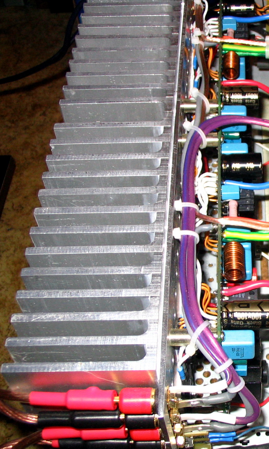

    По умолчанию Re: Собираем сверхлинейный усилитель Сергея Агеева.
    Вот делал сборный из уголка 75мм.Ну очень трудовой!
    Красиво, но если я правильно понял технологию, довольно трудоемко и много материала уходит в мусорную корзину. Места стыков без термопасты посажены?
  15. #574
    Нет,везде там паста.Отмыл излишки бензином.
    Вот делал сборный
    Основание тонкое. Не перегревается?
    Когда увидел Ваш Шервуд-Линкс, то подумал, что использованы радиаторы Шервуда. Шервуд такой БУшный видел в продаже за $100 (на радиаторы тогда не обратил внимание).
    Как звучит агрегат?

  17. #576
    Основание 5мм,толще не нашёл.Но транзисторы распределены
    равномерно по всей длинне радиатора,поэтому 5мм хватает.S примерно
    5500см. 120wt в покое,градусов 50.
    Звучит приятно.
  18. #577
    03.11.2005
    Одесса
    1,336
    Основание 5мм
    На фото кажется тоньше.
    5 кусков по 75мм высотой около 140мм?
    120ватт - это около 200мА на каждый транзистор?
    Звучит приятно.
    На такой аппарат смотреть тоже приятно! Аж скопировать его захотелось.
    А СЛ Вас интересует или просто делитесь опытом?
    Анатолий - это вы каким способом расчет произвели?
    Расчет, что произвел, на поверку оказался неправильным. Невнимательно читал, что из УГОЛКА 75мм! Результат расчет дал приблизительно 5500см кв. Сейчас присмотрелся и оказалось, что все не так, как представилось в начале. Ребер всего 26шт. Их высота около 75мм. Похоже, что каждое ребро сделано отдельно и прикручено к основанию. Если основание 5мм, то каждое ребро 7-10мм! Такого не ожидал (По пропорции с Рифой 426 (ее высота 17.5мм) толщина основания 2.5мм.). Высота у Шервуда около 140мм ну может 130мм. Радиатор возможно в высоту от 120 до 140мм. Вобщем общей площади 5500 набирается. Но 5500 на два канала.
    Вобщем не суть важно. Важен результат.
    Труд в самом деле большой проделан. Радиатор получился знатный!
    Похожие наборные радиаторы видел у самодельщиков забугорных. Там на ЛМках был аппарат с радиаторами от процессоров ПК на плите толщиной 10мм.
