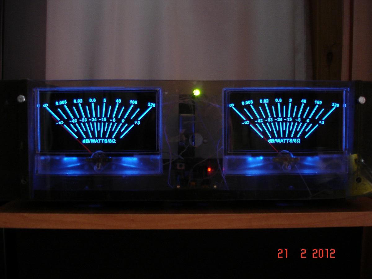

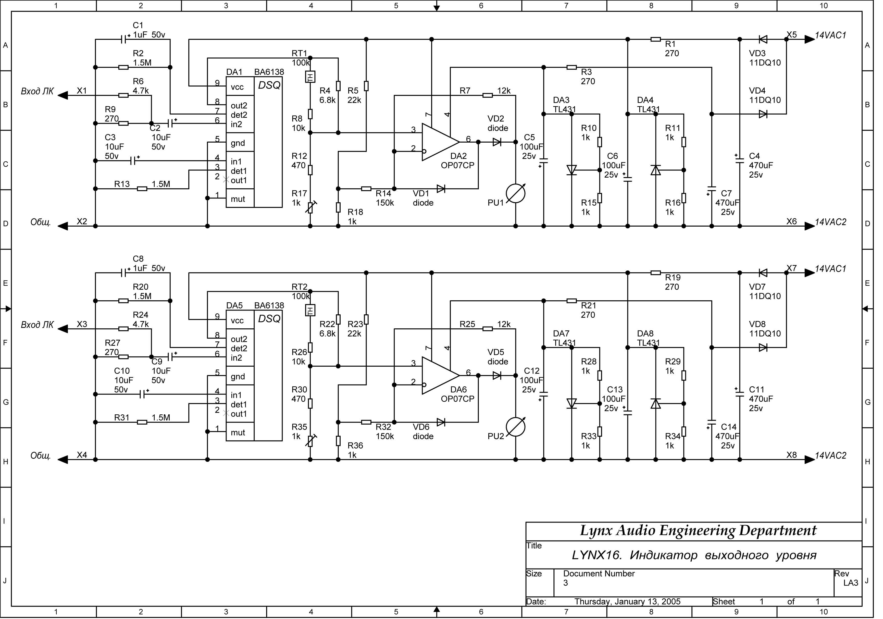

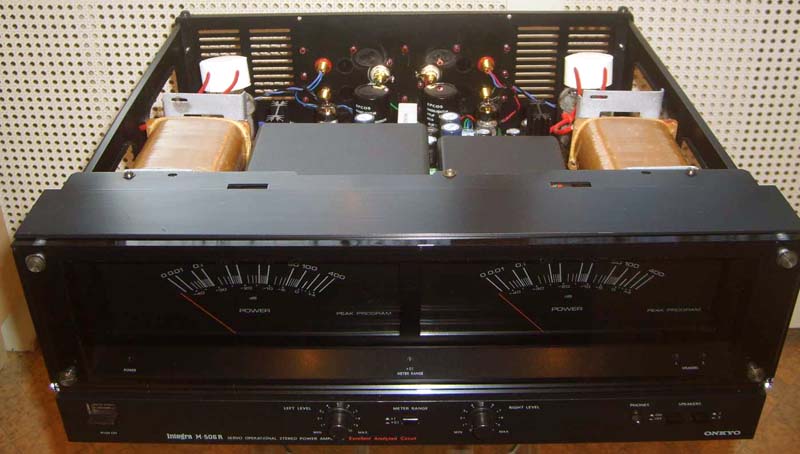

    Аналоговый, индикация - головка М265 1ma.
    Как получить достаточный динамический диапазон: 40-60дб?
    Обычный детектор даёт только 20-30дб.
    Нужен логарифмический с большим дин. диапазоном.
    Вот для таких индикаторов
    Приобрёл красивые, большие стрелки. Теперь надо думать над схемой...
    Попробую однополярное питание, без буфера...
    Поставил ультрафиолетовые диоды во все индикаторы..

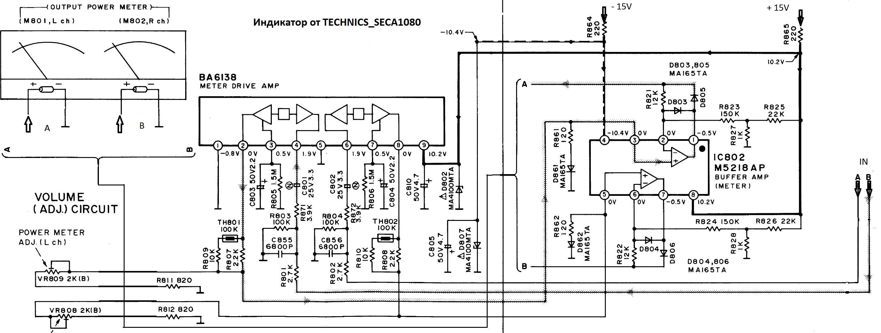

    здравствуйте. а можно сделать аналог 6138 с широким диапазоном на операционниках? потому что китайцам доверия нет они всегда пропихивают фуфло под видом оригинала.
  5. #564
    Новичок Аватар для Olegxxx
    23.03.2022
    г. Вологда
    5
    По умолчанию Re: Индикатор-измеритель выходной мощности

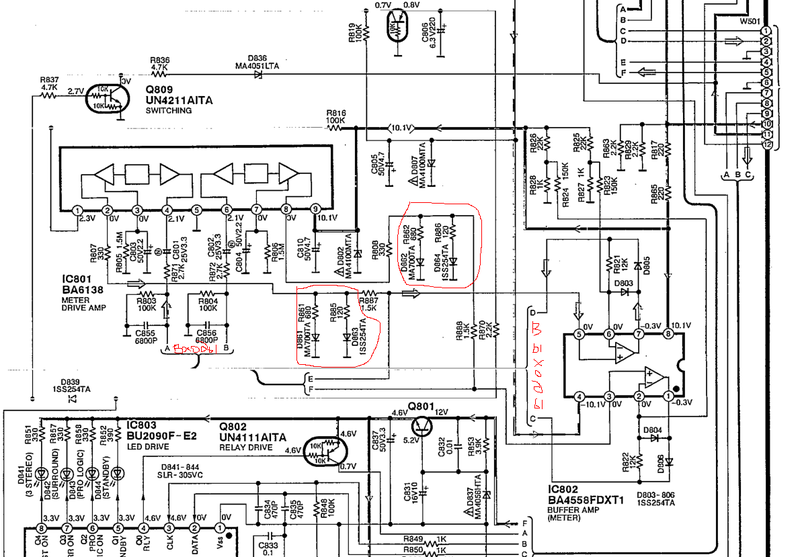

    Вернитесь на 28 страницу этой темы, сообщение 550...там есть теоретическая схема - аналог стрелочного индикатора от Technics на напряжение 1 Вольт... Первый ОУ моделирует работу 6138 до R10-2,2к. Конденсатор 100мкФ, сглаживает прямой и обратный ход стрелки индикатора... его нужно подбирать по емкости для требуемой баллистики стрелки. Вторая часть схемы полностью повторяет индикатор Technics se-a900s mk2. ВА6138 имеет вход mute - управление по этому входу устраняет бросок стрелки при включении и отключении усилителя Technics... Я планировал поставить реле с 2 группами контактов ( одно на 2 канала) и с задержкой включения, контакты которого подключали бы непосредственно сами стрелки.)

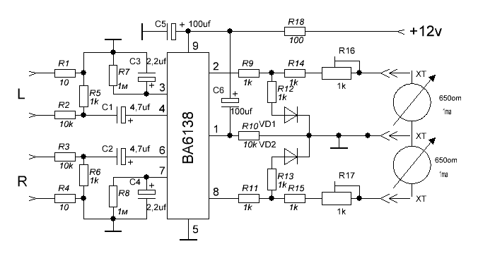

    Немного освежу тему.

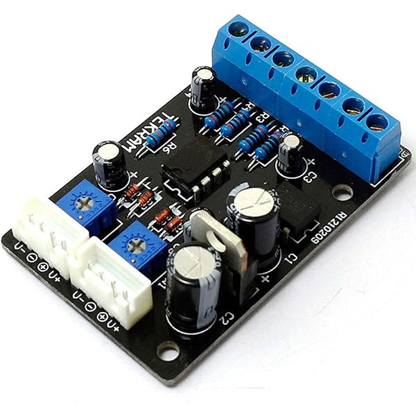

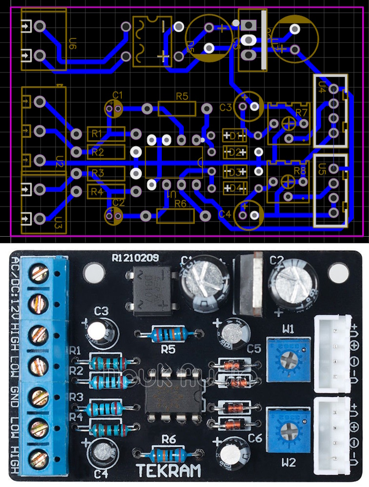

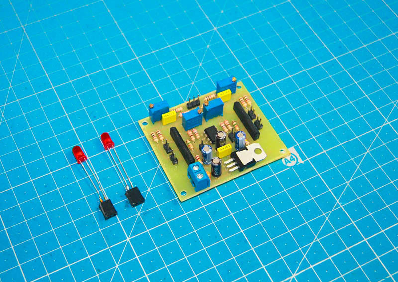

    Всегда использовал драйверы для стрелочных индикаторов от китайцев под брендом TEKRAM, они, понятное дело, затирают маркировку микросхемы. Впаял на ее место LM358, все работает.
    срисовал схему, сделал свое поделие и оно работает, но откровенно плохо, после определенного уровня входного сигнала стрелки начинают вести себя ненормально: одна будто теряет чувствитлеьность и еле дергается.
    почему занялся: нужно встроить в мою плату, дизайн
ID:	459393 Нажмите на изображение для увеличения.

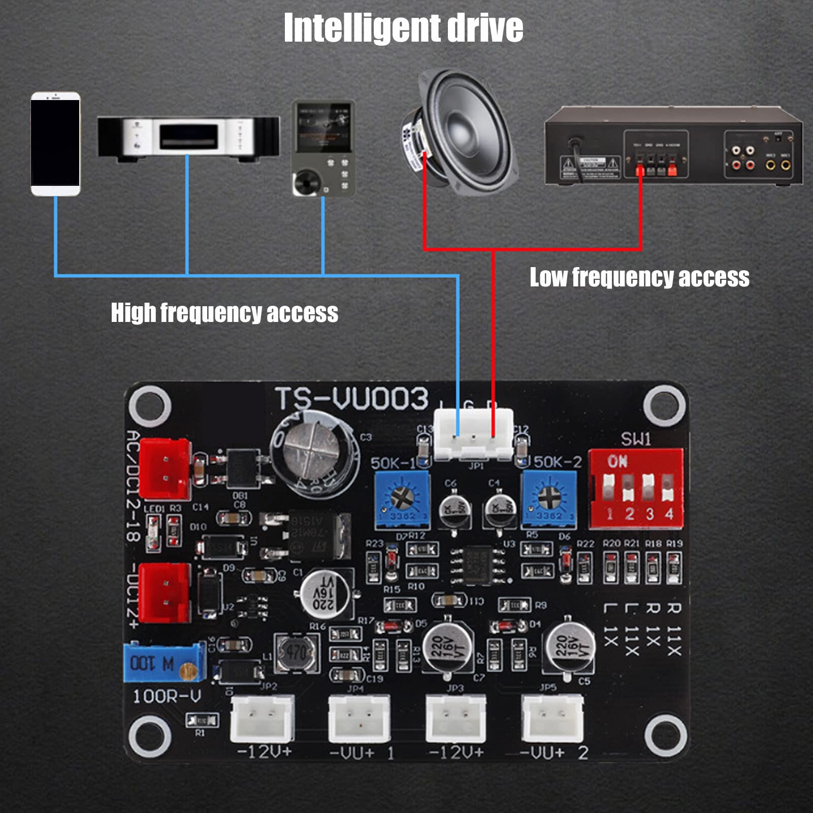

    Также есть другой драйвер, его схему схему срисую позднее и поиграю с ним, в нем точно LM358 Нажмите на изображение для увеличения.
  7. #566
    39,138
    Зачем при однополярном питании, диод с выходов ОУ в землю?
    И 4148 не Шоттки, как там нарисовано.
    Ну и, у ОУ в инверте два резистора в ОС - один с выхода на (-)вход, а через другой подается сигнал на (-)вход.
    Наверно все-же схема срисована не совсем правильно.

    Alex,
    не Шоттки, просто такое обозначение в изиЕДА
    Постарался "срисовать" максимально точно, повторив расположение
    А позднее нашел чье-то творчество: схема с diyaudio.com, оно перечеркнуто.
