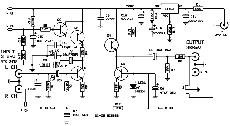

    Собрался делать винил корректор для Веги 106. Появились вопросы к Никитину и к Семигору.
    1. Можно ли заменить светодиод АЛ102 на АЛ307?
    2. Можно ли применить электролитические конденсаторы фирмы Trec, например и зашунтировать их К73-17?
    3. Какой мощности рассеяния резисторы и тип кроме указанных С2-29?
    4. можно ли применить стабилизатор на TL431 + повторитель на транзисторе 2SD560?
    Да
    Не имел дела с конденсаторами этой фирмы. Применять К73-17 для шунтирования не вижу смысла - они играют хуже хорошего электролита. Как недорогой но хороший вариант я бы посоветовал К50-29 без шунтирования.
    Нет перед глазами схемы. Насколько помню, резистр, задающий ток через светодиод и резистор в выходном эмиттерном повторителе 0,25вт. Остальные резисторы 0,125вт. Кроме С2-29 можно попробовать УЛИ, ВС.
    Я бы поставил просто по одной TL431 на канал.
    P.S.
    1. Все, конечно, относится к тому варианту, который я собирал.
    2. Если рокот у вертушки небольшой, лучше увеличить входной конденсатор до 1мкФ, применив тот же К50-29.

    Схема здесь на сайте, но схемы сейчас недоступны.

    Вопрос к Никитину: а почему в качестве динамической нагрузки используется повторитель, а не источник тока? Объясните поподробнее, пожалуйста.
    05.03.2004
    5,529
    По умолчанию Re: Винил корректор от Никитина
    Повторитель кроме динамической нагрузки является еще усилителем тока. Если отдельно сделать ИТ и повторитель, то потребуется больше транзисторов. К тому же так получается еще стабилизация по постоянному току без применения ООС.

    Т.е. такой каскад будет иметь вых.сопротивление, равное сопротивлению повторителя?

    Вот схема OBH-8SE для интересующихся:
    Здесь нет входного конденсатора, улучшена нагрузочная способность и уменьшена нелинейность входной ёмкости.
    Алексей

    27.08.2004
    Томск
    672
    Semigor
    https://www.vegalab.ru/content/view/77/55/1/2/
    У вас ошибка в схеме. У LM317LZ 2 - вход, а 3 - выход согласно даташиту.
    Semigor https://www.vegalab.ru/content/view/77/55/1/2/ У вас ошибка в схеме. У LM317LZ 2 - вход, а 3 - выход согласно даташиту.
    Разве? Я применил микросхему LM317LZ от National Semiconductor:
    http://www.alldatasheet.com/datashee...SC/LM317L.html
    А вообще, распиновок этих микросхем встречается великое множество
