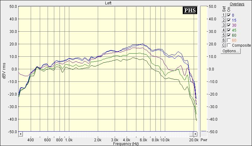

    Это он же. Драйвер неоднозначный. С одной стороны он такой горбатый, что в пассиве просто неисправим, но с другой -- отлично держит мощность, низко делится, громко орёт, звук с серьезной коррекцией вполне приличный.
    Вот он в нашем рупоре. 10Дб горб 2кГц-10кГц -- это его атрибут.

    PavelP, спасибо! Да не кисло нужно корректировать. Жаль хотел его пассивно поделить в монитор поставить напольный, нужно будет поэкспериментировать, хочу с клоном RCF H64 дудкой подружить.
