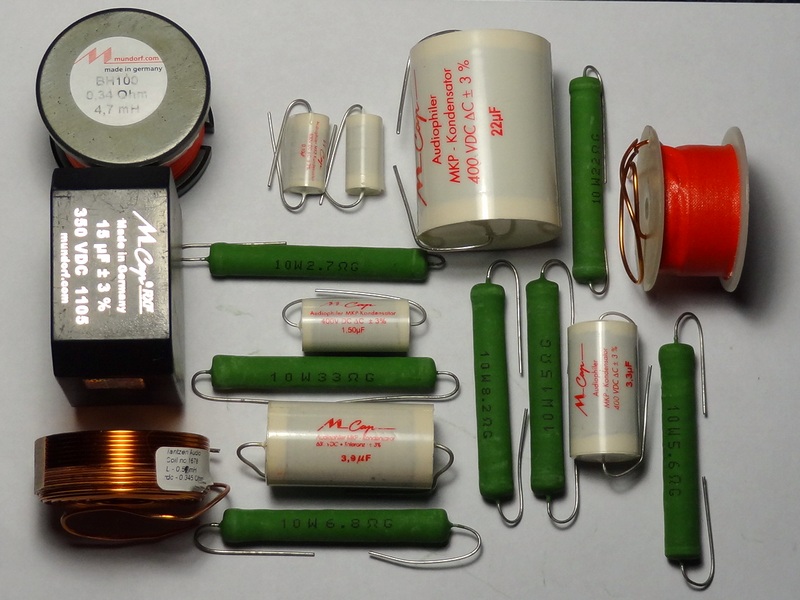

    Цитата Сообщение от harman Посмотреть сообщение
    Ну вот наконец и мне пришел комплектик
    а катушки с сердечником не забыли?
    и вместо супримов решили белые м-капы?
  3. #542
    18.12.2010
    550
    По умолчанию Re: Новые работы С.Д.Батя
    Цитата Сообщение от Express Посмотреть сообщение
    А что у вас за БР такие ,можно пожалуйста название полное .
    Какие БР?
    ---------- Добавлено в 22:11 ---------- Предыдущее сообщение в 22:09 ----------
    Ну не было пока выбора, попробую с тем, что есть... А, что с сердечником обязательно?
  4. #543
    Завсегдатай Аватар для SAB 2
    15.12.2008
    Арзамас
    1,412
    Катушки с сердечником на фото есть. А сильно хуже белые М-капы супримов? Например, для пища сис н1149 пойдёт м-кап?
  5. #544
    18.12.2010
    550
    Говорят, что белые М-капы для сигнальных цепей в ум не очень, да и сам менял, когда ум Зуева строил. А вот в акустике ничего, нормально!
  6. #545
    12.09.2010
    Москва, Одинцово
    223
    Попробуйте Ицели, если найдёте. Хорошая замена белым Мундорфам.

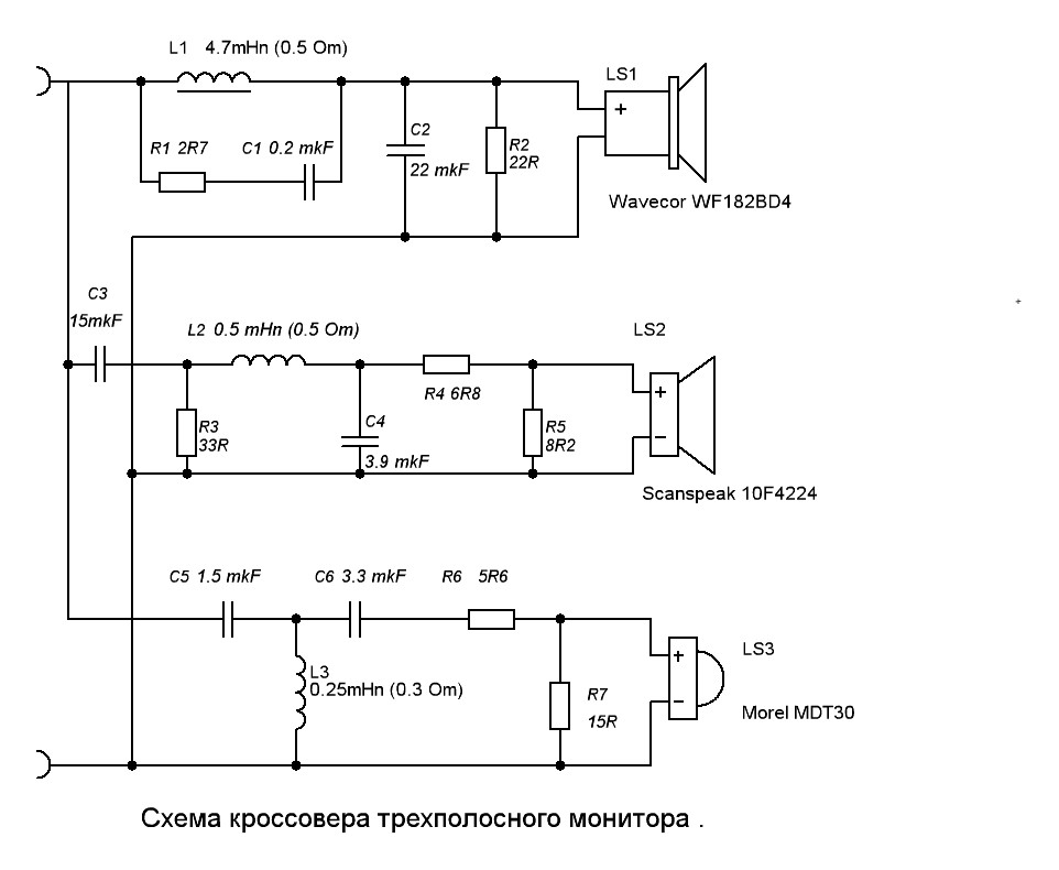

  7. #546
    14.05.2006
    70
    6,551
    У Батя набор был примерно такой же, этот чуть лучше. Если на середину и верх ставить Супримы, то цена фильтра будет больше динамиков. Фильтр достаточно сложный.
    Георгий Крылов

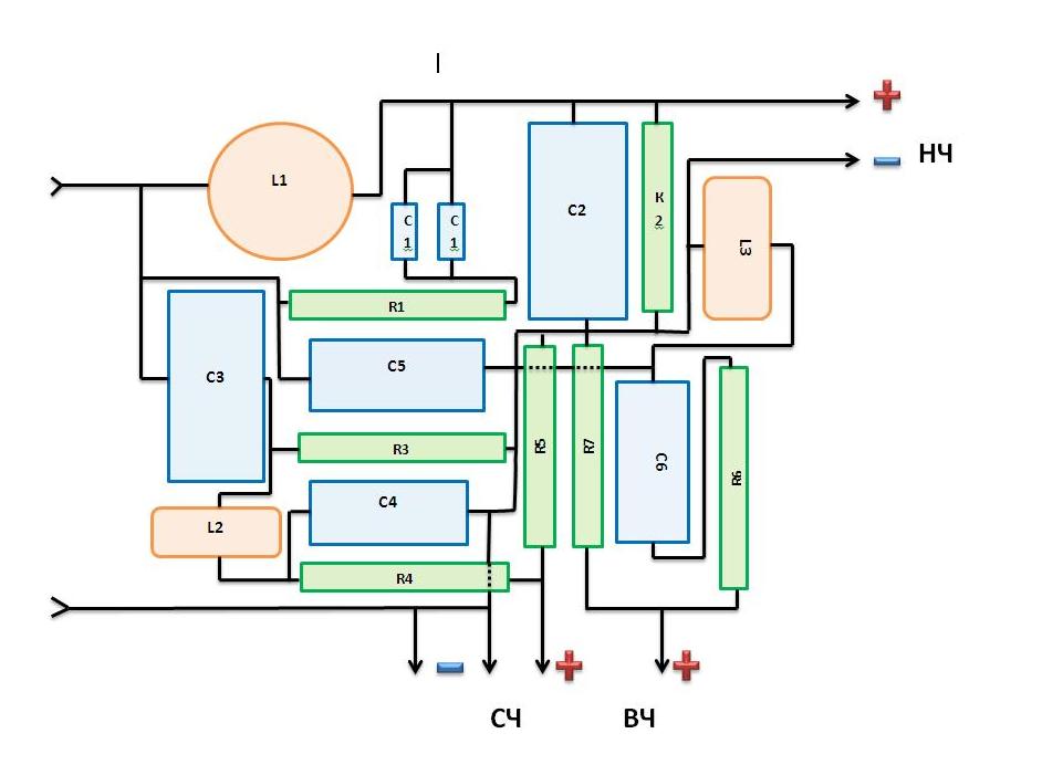

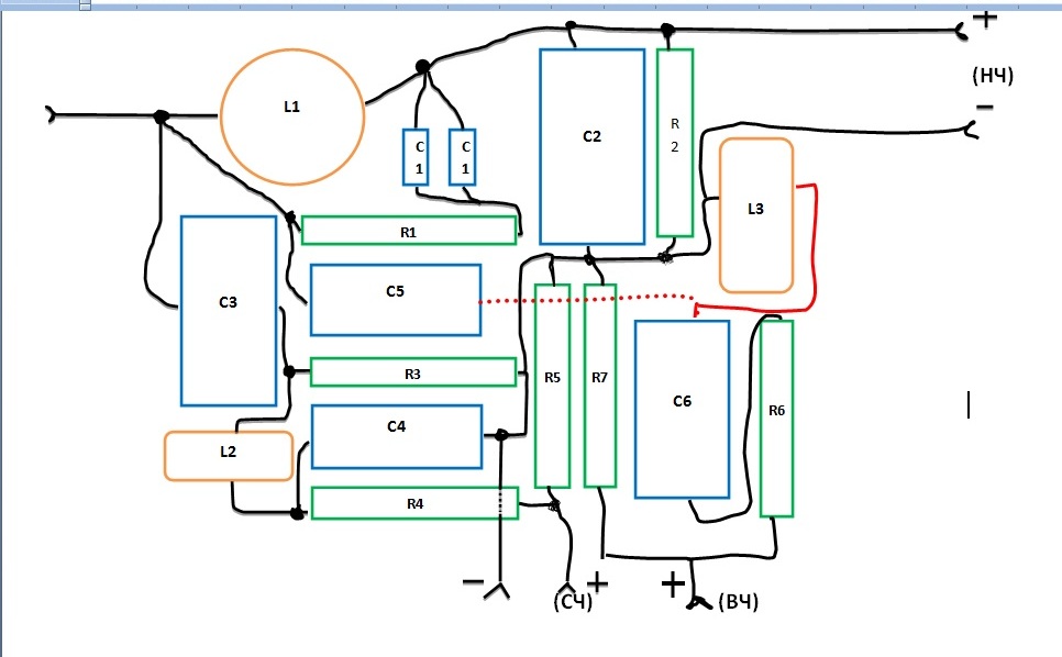

  8. #547
    18.12.2010
    550
    Доброго времени суток!
    Уважаемые знатоки, акустику конечно делаю первый раз, поэтому есть вопросы!
    Правильно ли расположил детали для фильтров по схеме?
    Какое min расстояние должно быть от резисторов до емкостей?
    Получается кросс большой около 140х190мм, даже если впритык!
    Катушку L3 если не стоя, а положить это нормально?

  9. #548
    Зануда Аватар для StarIK
    30.12.2005
    Пензенская обл. г.Заречный
    2,701
    Совершенно не обязательно весь кросс рапологать на одной плате. Можно разбить на две или три, по обстоятельствам. Будет только лучше.
  10. #549
    18.12.2010
    550
    Спасибо! Так померил в корпус вроде бы помещается....
  11. #550
    30.12.2005
    2,701
    Главное чтоб в дырку для динамика потом влез и внутри ящика развернулся как надо. Я как-то раз чуть не пролетел, высоту элементов не учёл - миллиметры всё решили...
  12. #551
    18.12.2010
    550
    Точно, высоту деталей померить нужно еще.. Так а по схеме как, все правильно?
  13. #552
    Новичок Аватар для Алексар
    11.03.2010
    МО
    73
    ... оси катушек не должны пересекаться...
  14. #553
    Частый гость Аватар для shmell
    15.12.2009
    Калуга
    168
    Скорее, не должны быть параллельны.

  16. #555
    Завсегдатай Аватар для UFHBY
    20.05.2008
    Ханты
    1,360
    L2 и L3 развернуть на 90гр. для полного фэншую, а так всё нормально.
  17. #556
    18.12.2010
    550
    Спасибо, в принципе могу, выводов от катушек должно хватить.
    Скажите пожалуйста, детали на клей сажать или можно на пластиковые хомуты закрепить?
  18. #557
    20.05.2008
    Ханты
    1,360
    Если переделки не предполагаются, то клей (термоклей) вполне подойдёт. Я в основном пользуюсь хомутами, но на кондёры под хомуты неплохо подложить что-нибудь, дабы не продавливать рулон. Это требование скорее косметическое.
