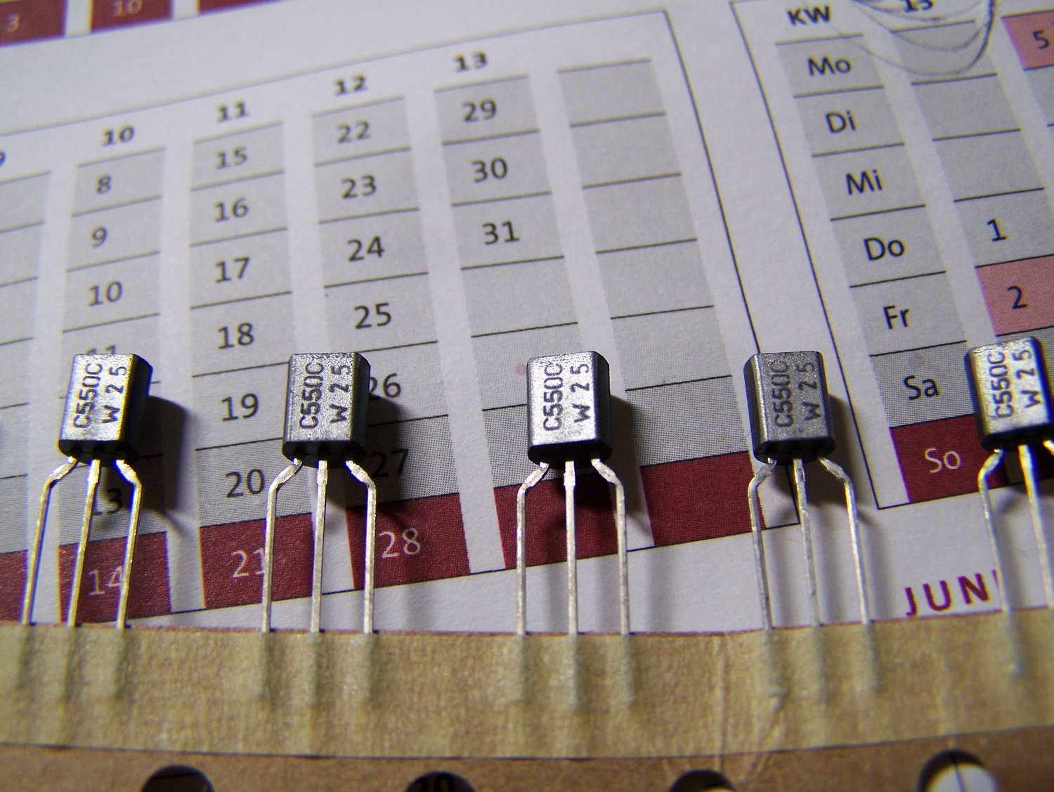

    Не подсажет ли кто нибудь по фото: какой это призводитель . Транзисторы BC 550C .Нажмите на изображение для увеличения.

    NXP Semiconductors, подразделение Philips. Нормальные транзисторы.

    Спасибо!
