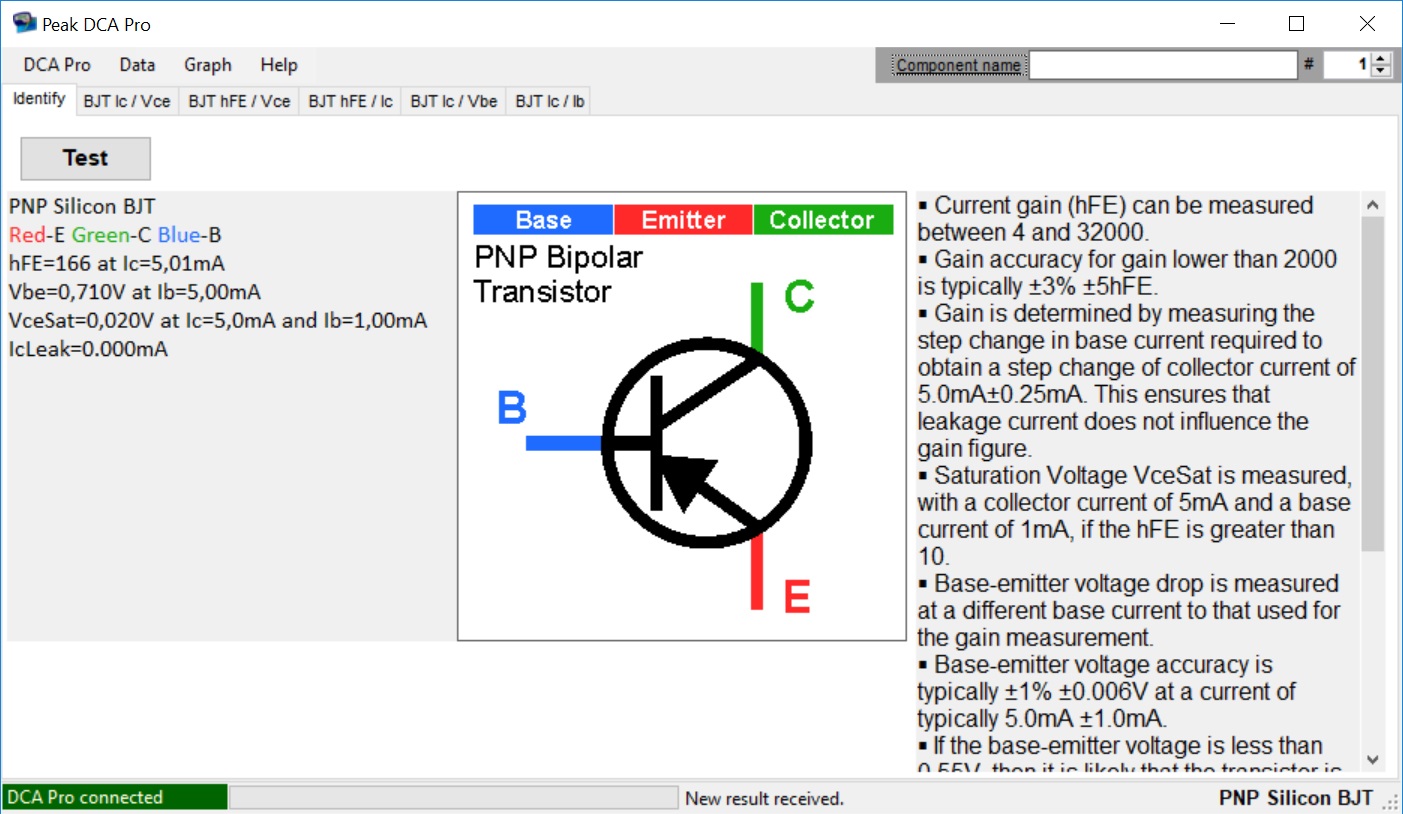

  8. #5487

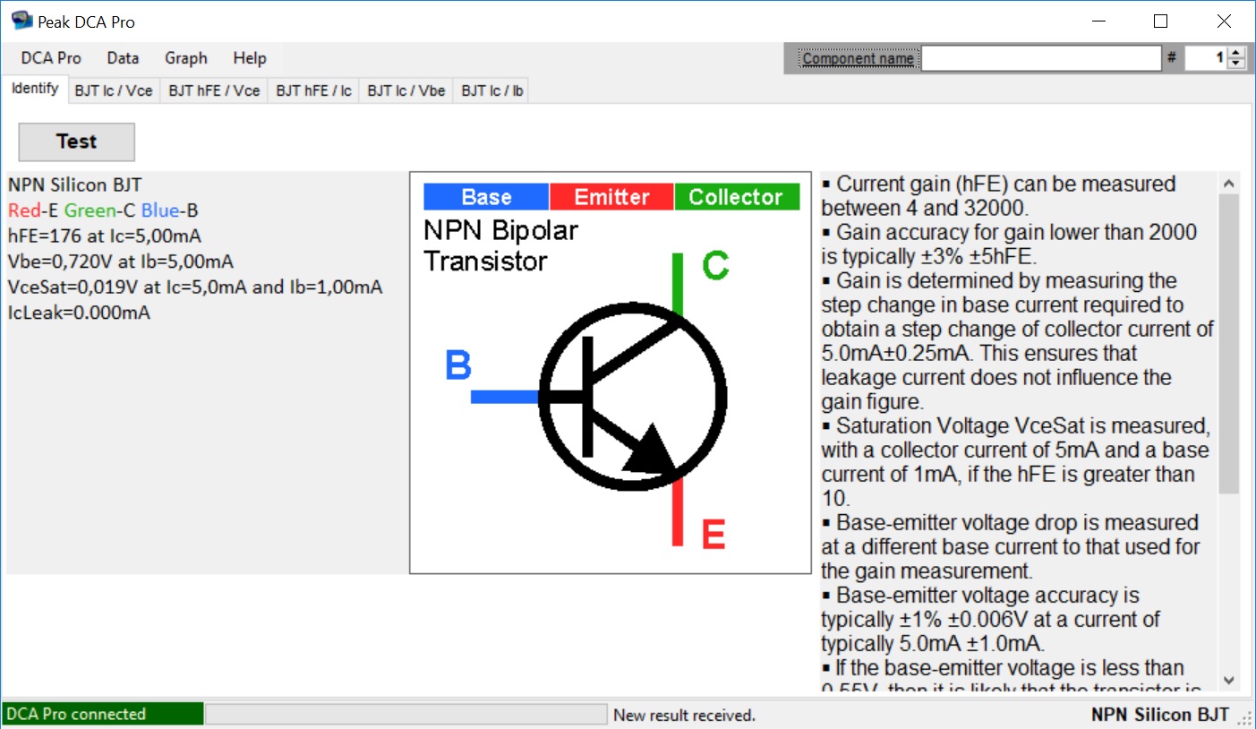

    Подскажите.
    А BC639 и 640 тоже подделывают?
    Купил тут на форуме вместе с комплектом плат и получил картинки ниже:
    639:

    Сходил в Чип И Дип и взял там компании Fairchild. Померить пока что их нету возможности, так как приборчик отдал хозяину, но магнитятся. Хотя по картинкам, как у них на сайте.
    Кто что думает?

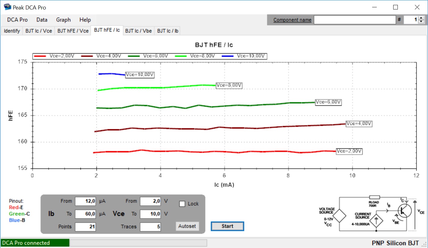

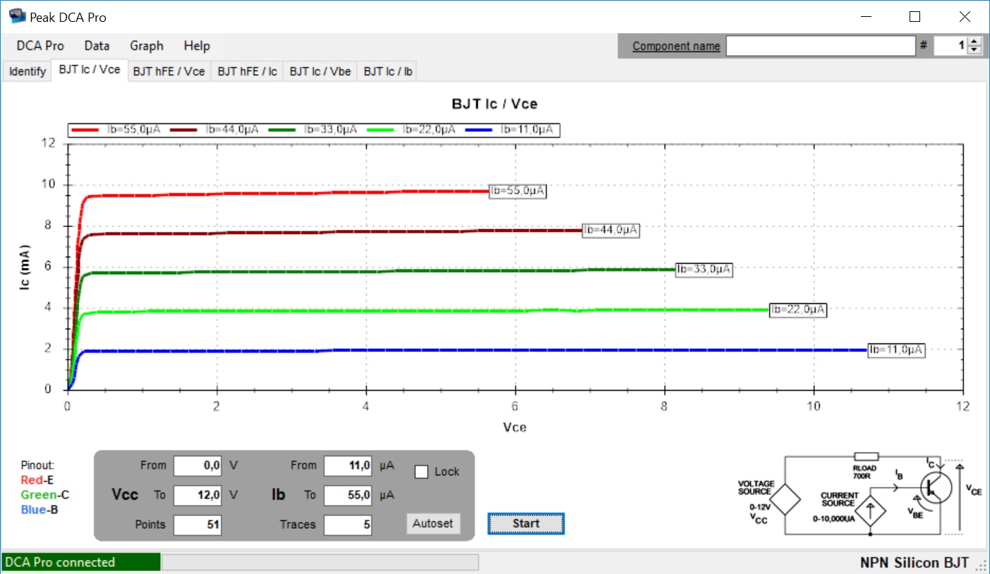

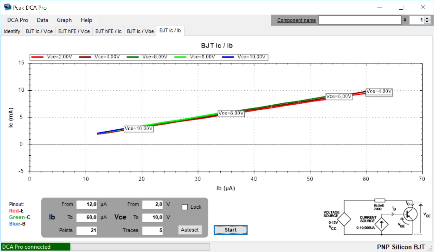

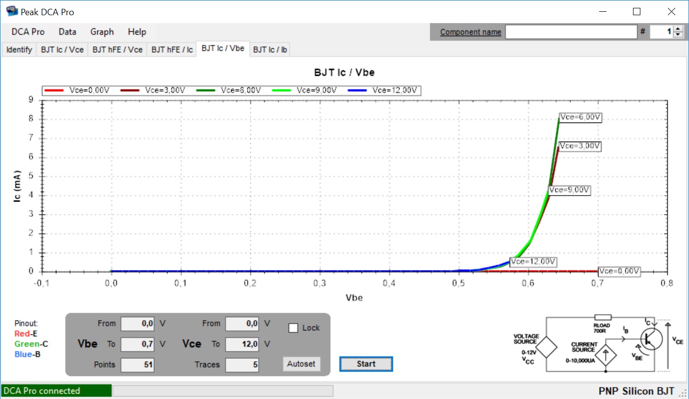

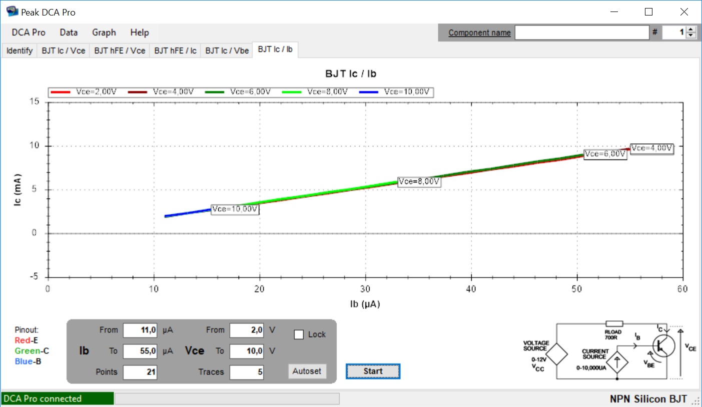

  19. #5498
    Цитата Сообщение от olifa Посмотреть сообщение
    Конкретно что не нравится? Я, например, никакого криминала не вижу. По крайней мере в том очень узком диапазоне измерений, что на графиках. Но также я думаю, что этим прибором вы точно тоже намеряли бы на каких то китайских c945/a733 по доллару за 100 штук.
    Ну давайте рассмотрим bc639:
    hfe по даташитам не должен превышать 160. У измеряемого образца он составил 176.
    Ib показывает 1 mA. По графикам до 55 мкA (скорее всего тут предел измерения поставил слишком узко и при 1,8 mA и шаге 0,2 mA возможно была бы другая картинка).
    С остальными картинками такая же ситуация.
    Вот и хотелось бы разобраться все-таки они соответствуют спецификации или нет. Пока что есть только подозрения, что нет.
  20. #5499
    Не умеете вы читать даташиты похоже. Уж если вы придираетесь к hfe, то читайте и смотрите внимательно. hfe от 40 до 160 при каких условиях измерения, правильно при IC = 150 mAdc, VCE = 2.0 Vdc. А вы мереяте при каких? Ну а если посмотреть на Figure 2. DC Current Gain то там можно увидеть реальный разброс hfe, который в некоторых случаях может быть почти 300. По току базы вообще претензия не понятна, какой ток при измерении прибор поставит - такой и будет. Но в общем я вам пытаюсь сказать другое. С помощью этого чудесного, но неизвестного прибора вы ни капли не продвинитесь на пути выяснения оригинальности транзисторов. Снимая характеристики в диапазонах 0-12В и 0-15мА все транзисторы будут выглядеть отлично, даже самые что ни на есть китайцы. А вот если бы вы его на VCEO мах проверили - вот это бы что-то, самую малость, ситуацию прояснило.
    Последний раз редактировалось olifa; 27.02.2018 в 23:49.
  21. #5500
    hfe в зависимости от производителя этих транзисторов несколько отличаются.
    Если посмотреть ON, то там hfe может быть и выше. Если посмотреть fairchild, то выше 160 не поднимается.
    Приборчик если что DCA75. В целом считаю, что позволяет увидеть много, в частности совсем левак отличить, который выглядит, как оригинальный.
    В частности благодаря его графикам вернул деньги за 2sk246BL, купленные на Ali.
    BC639 и bc640 видимо просто надо перемерить с корректными значениями.
