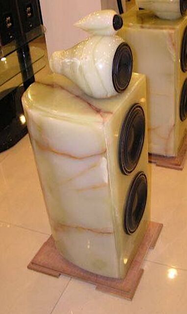

    Аутентичная АС B&W имеет в технологии изготовления корпуса термин Matrix, что фактически означает N-ое количество перегородок/распорок включённьx друг в друга образуя матричную структуру встроенную во внешнюю оболочку корпуса.

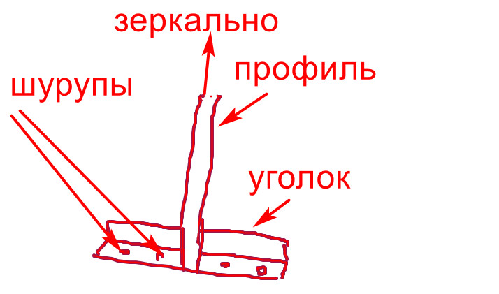

    конечно ваши бруски подойдут не хуже распорок их MDF
    Это я понимаю, но вот вопрос, из какого материала (дерево и МДФ) куда поставить (горизонтальные распорки между стенками и вертикальные распорки), поскольку не хватает на всё из дерева.
    Ставить надо в первую очередь между самыми большими по площади стенками.
    Если это привычные напольники без перегородок, то между верхними и нижними в самую последнюю очередь по значимости.

    Чтобы стянуть, нужно из металла делать
    Разницу понимаешь между стягиванием и распиранием? Понимаешь, почему поздно?
    У меня отсеки практически куб, т.е. все площади почти одинаковы, но, как понял, дерево стОит использовать между стенками, а верх-низ стяну куском МДФ.
    А это делается на этапе сборки корпуса.
    Так это и есть, я только готовлю материалы, ещё не собирал, вот ещё обои придут и начну.
    Я понимаю, что стенки стягивают, но почему-то все используют слово распорки.
    Абсолютно то же самое можно сделать и из дерева. Причем, и в собранных ящиках, и с лучшим результатом. Потому, что конструкцию можно собрать/склеить из отдельных деталей, а закрепить деревянные детали на стенках ящика гораздо проще, чем металлические.
    Кстати, здесь можно упомянуть, что для деталей ребер жесткости и перемычек между ними вполне подойдут дощечки штучного паркета.
