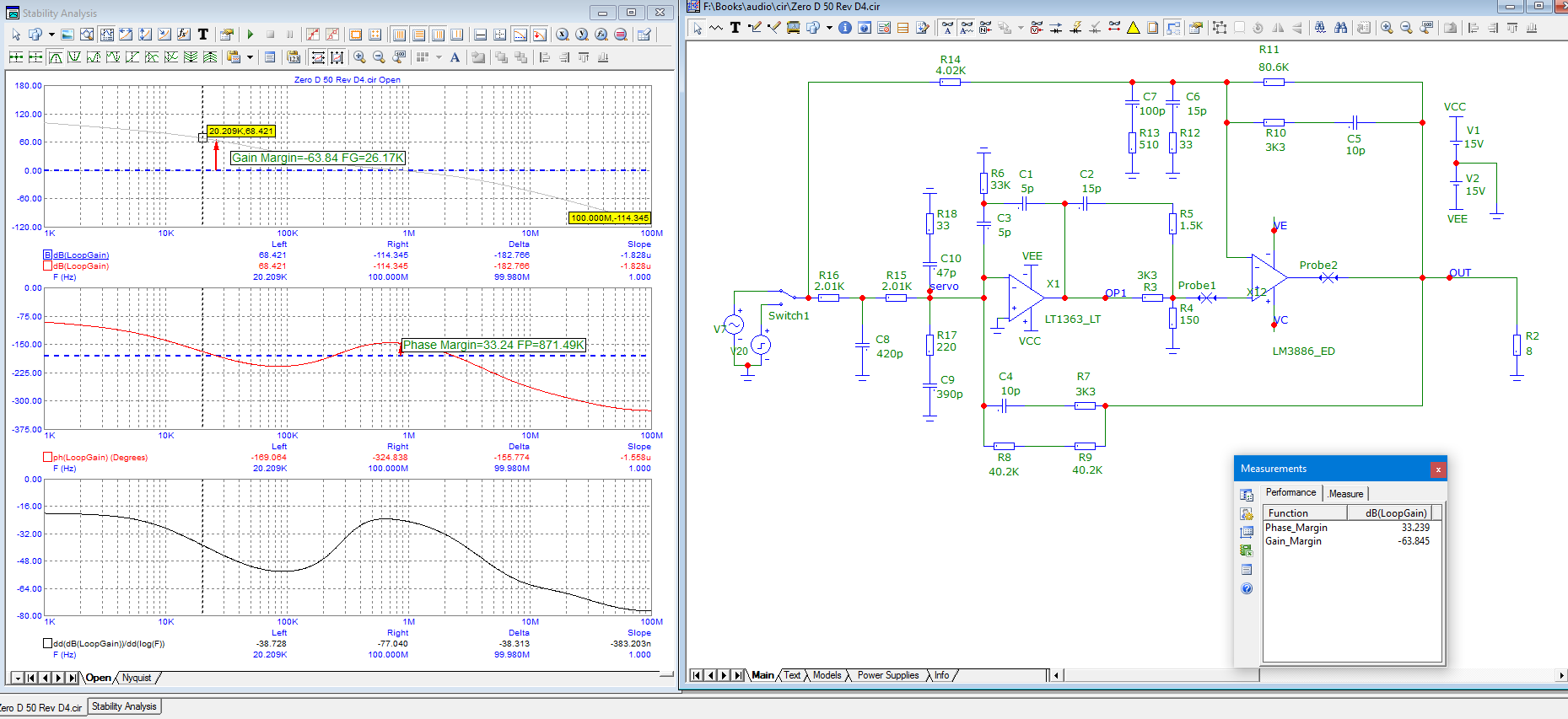

ID:	403075Zero D 50 Rev D4.cirНажмите на изображение для увеличения.
    Путем упрощения схемы получились лучшие параметры, фаза теперь не заходит за 180, меньше сигнал на выходе 1-го оу, глубина оос та-же.
ID:	403076Zero D 50 Rev D5.cirНажмите на изображение для увеличения.

    У тя пробы стабильности неправильно стоят
    правильно для сигнала искажений, что по сути и надо.

    1) The Middlebrook method requires that the probe be inserted with the arrow
    pointing in the direction of the loop.
    3) Both methods work best in a circuit with a single feedback loop.
    … но значительного увеличилась частоты замыкания петли ООС, что чревато проблемами при выходе за пределы малосигнальной модели, которую считает симулятор. В железе не взлетит.
    А это преимущества?

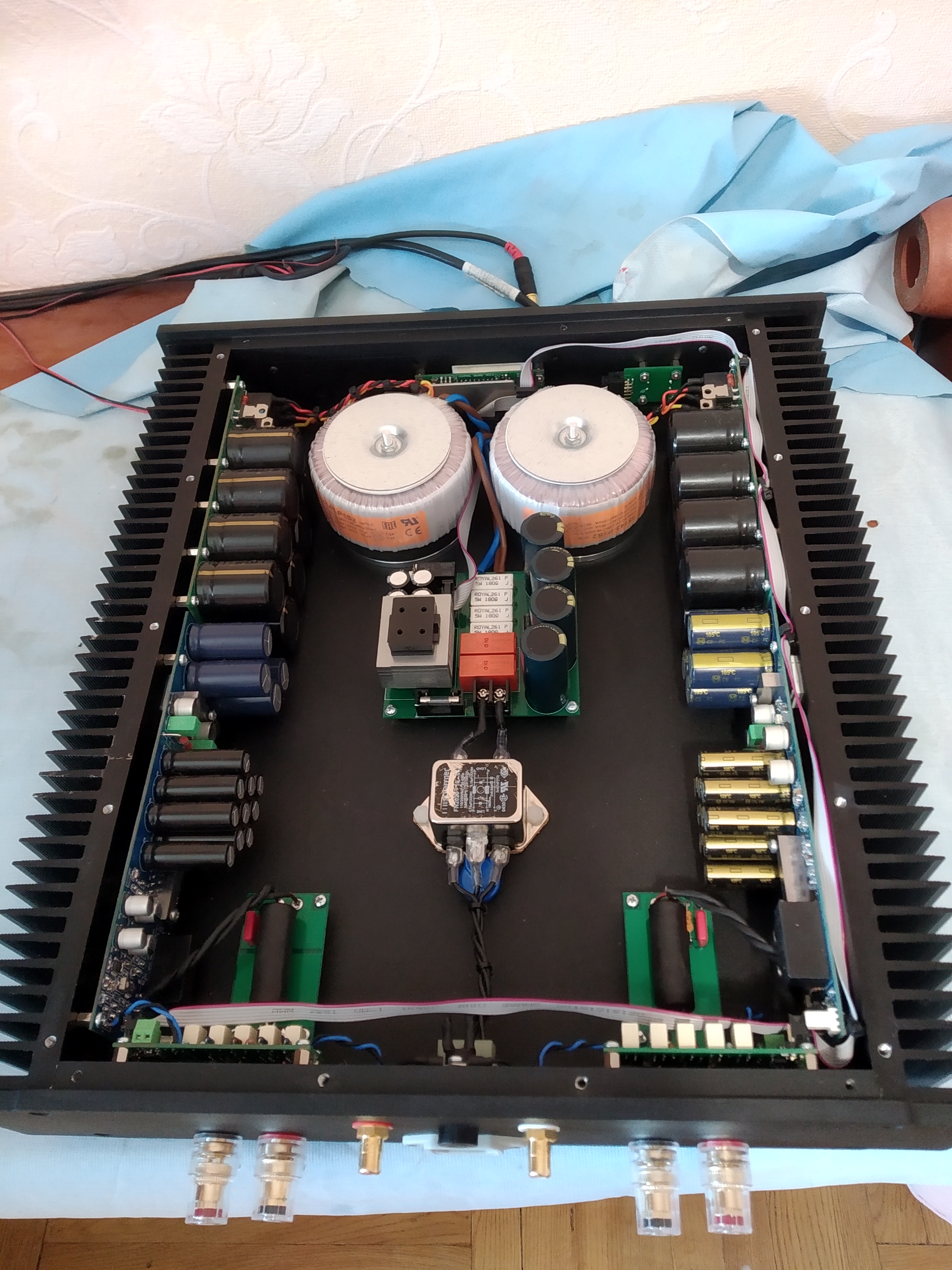

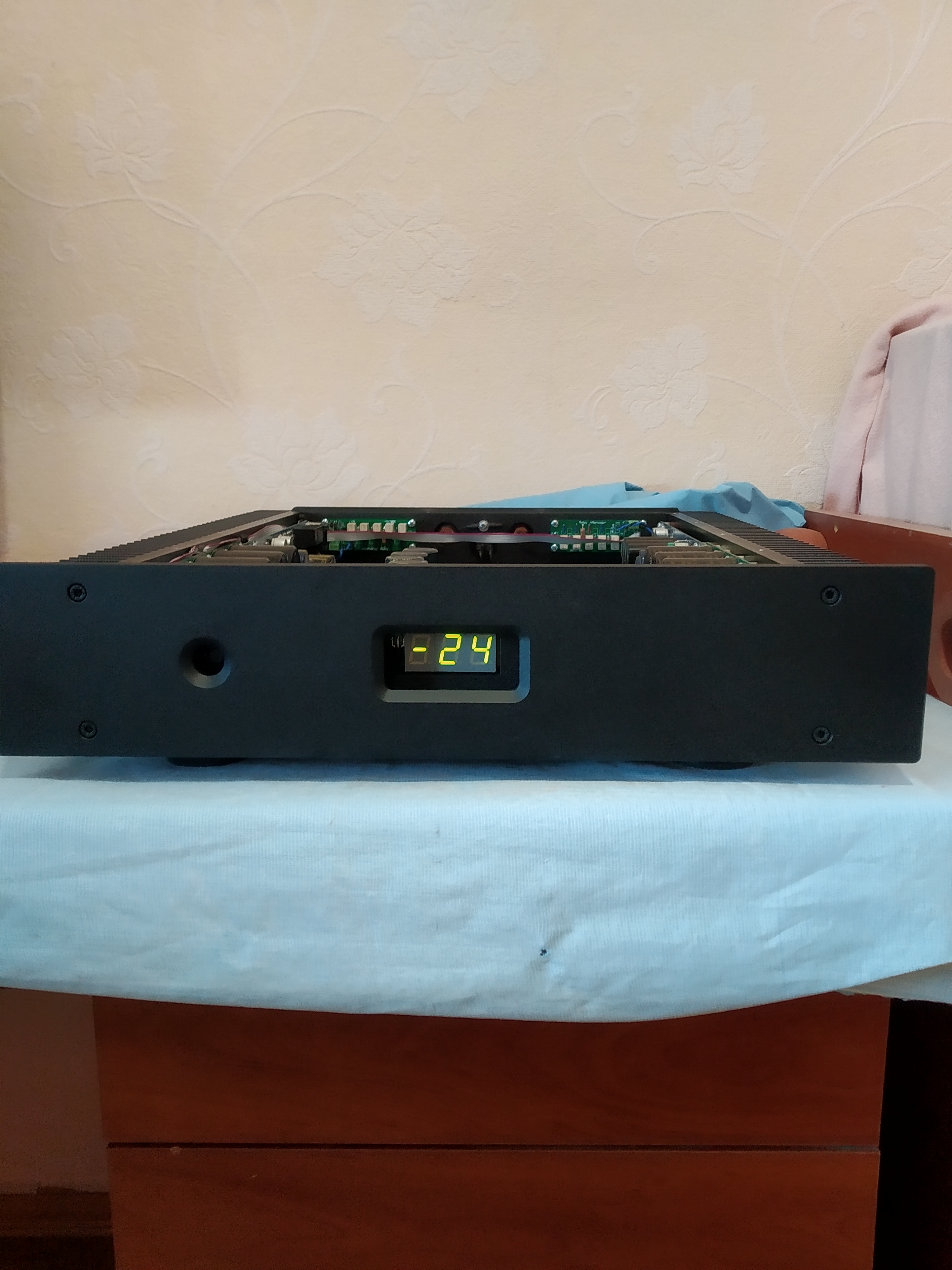

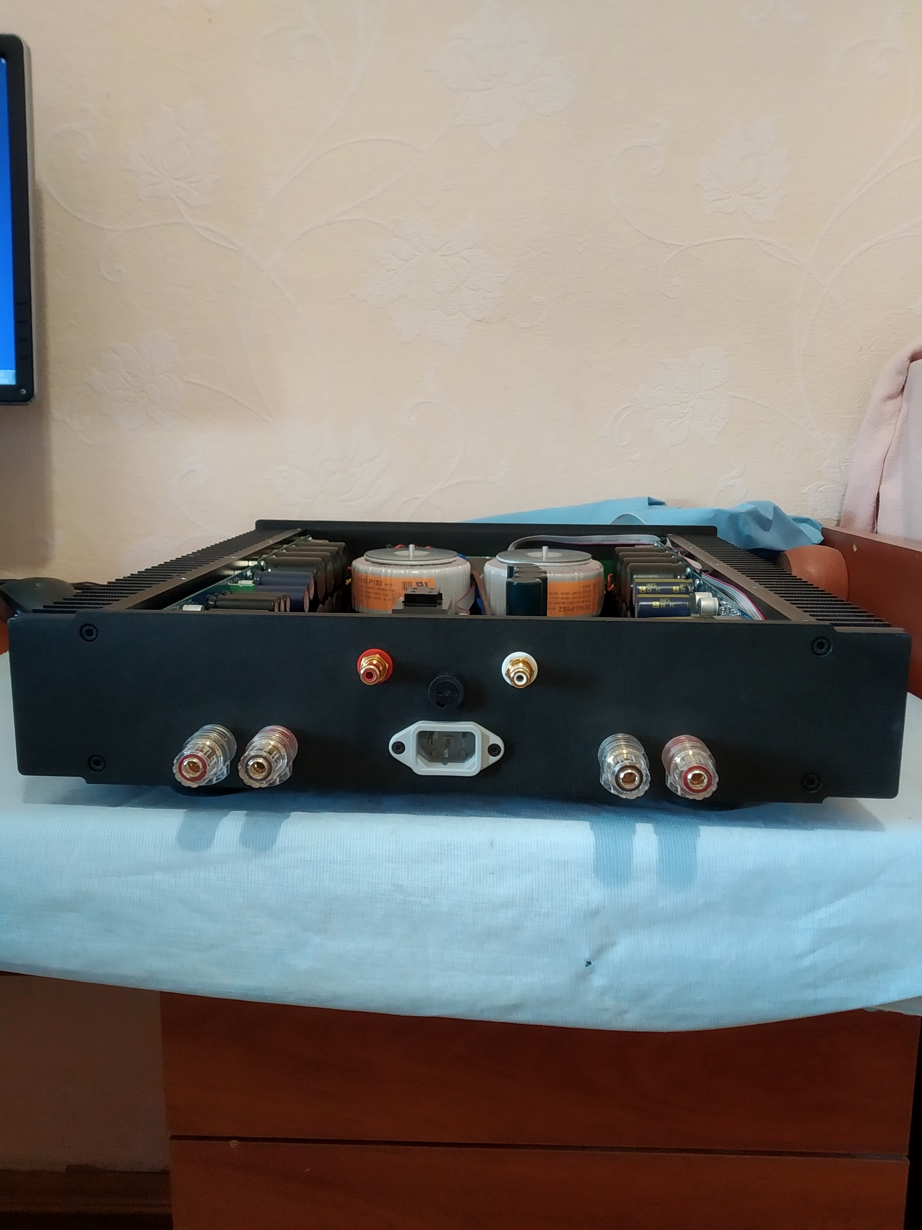

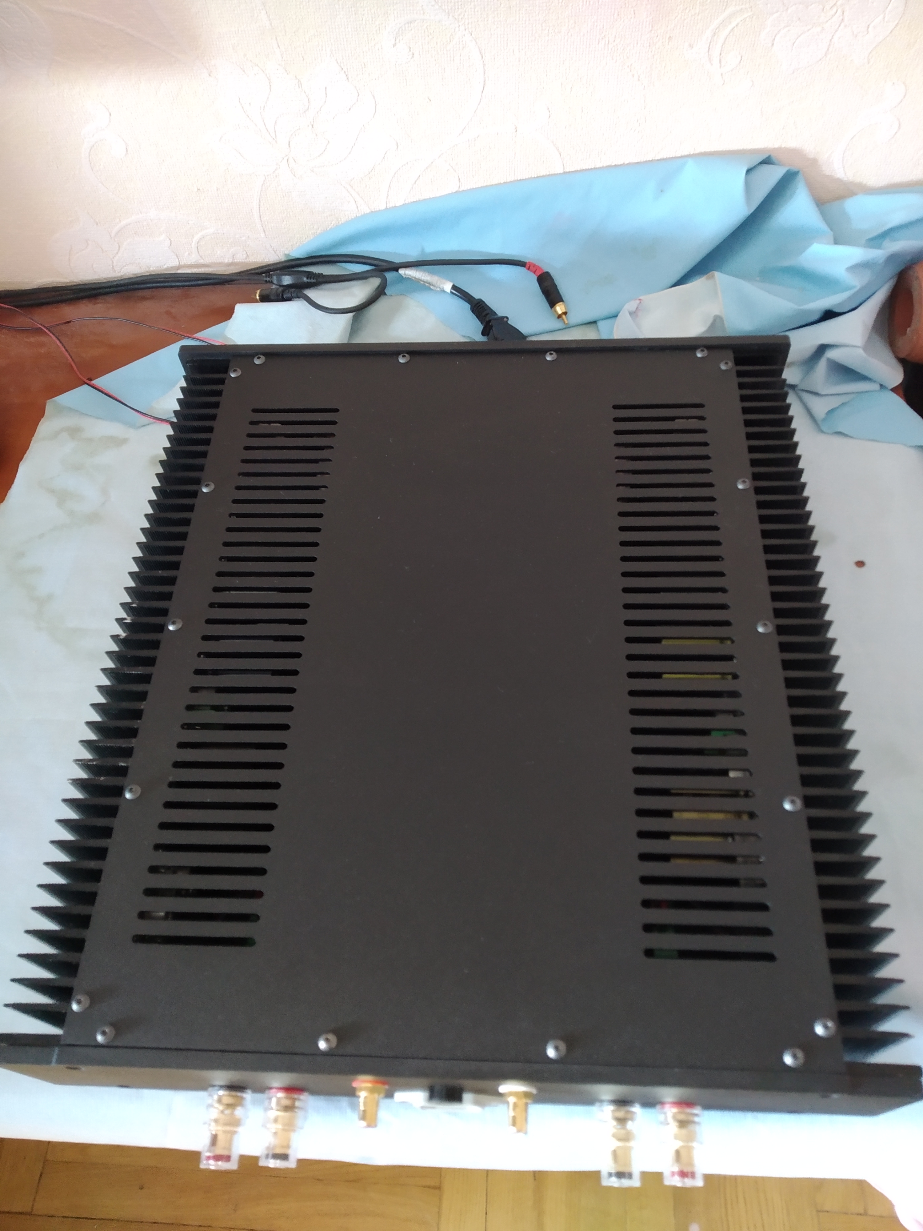

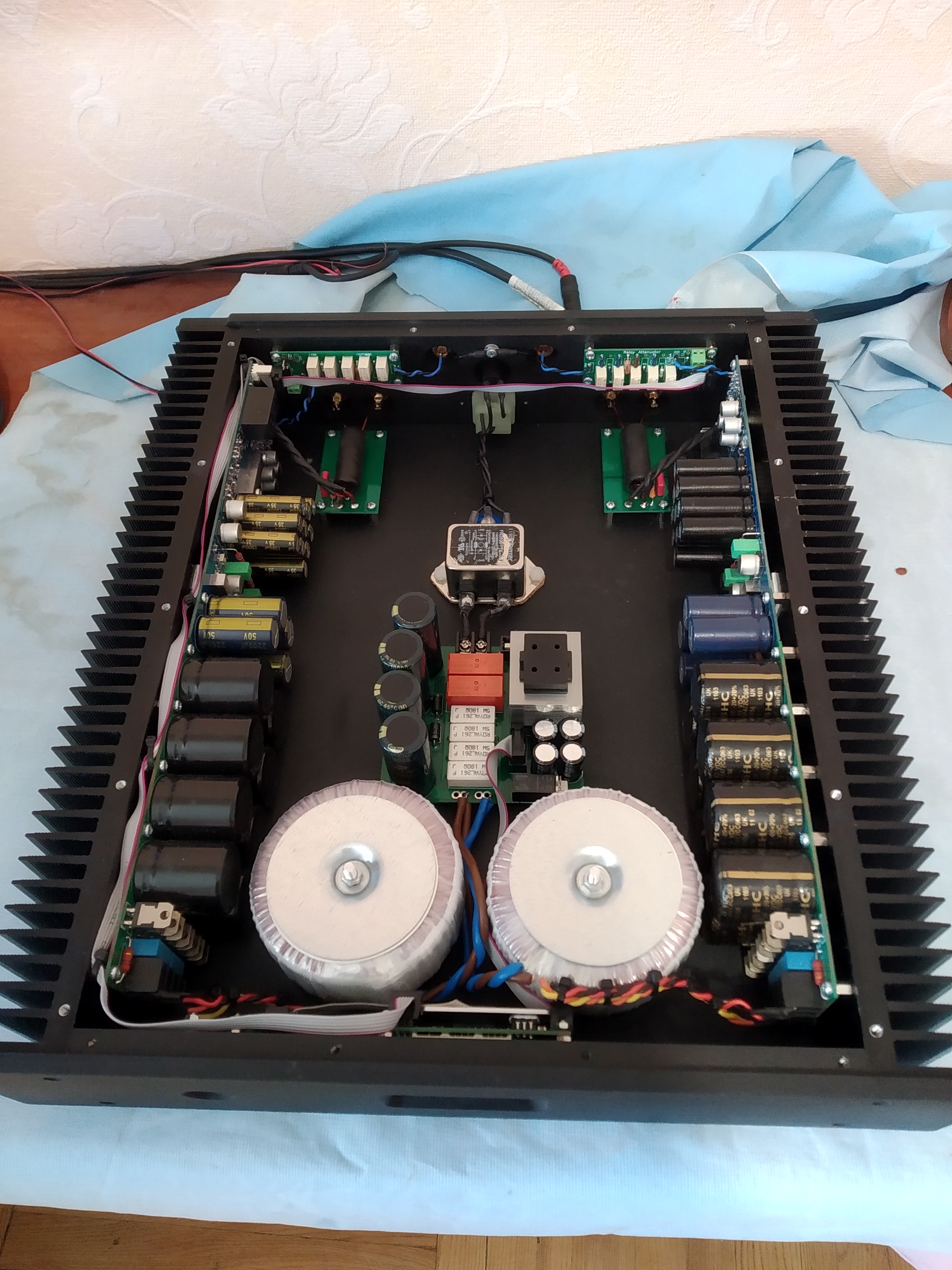

    Частый гость Аватар для spektor
    05.11.2006
    По умолчанию Re: Усилитель мощности ZD-50
    Немного освежить тему.
    Осталась мелочевка -кнопка и стеклышко.
    05.11.2006
    Остаток несостоявшегося большого проекта- триампинг моноблоков для актива. Но не судьба с ним. Остались два канала. Зачесалось доделать)

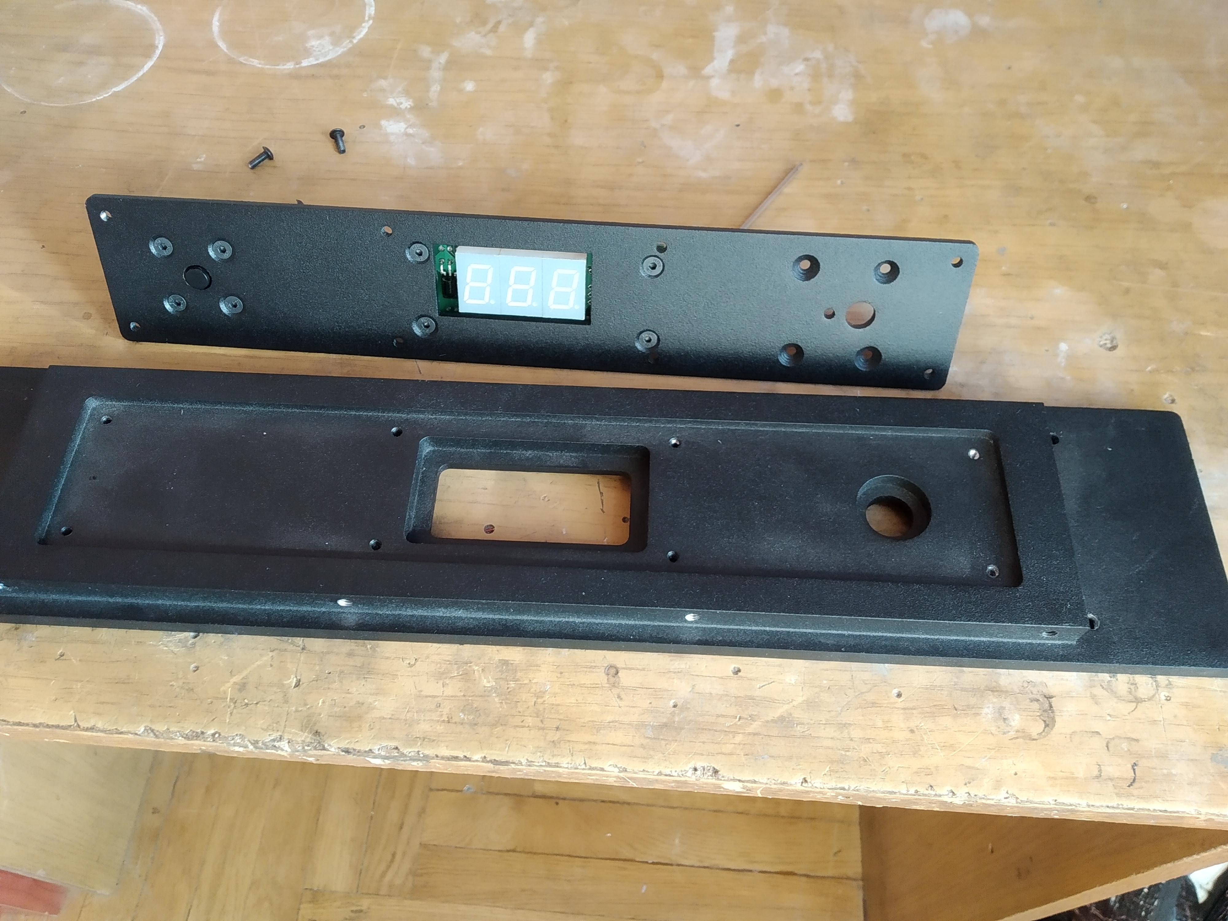

    А корпуса с Али?

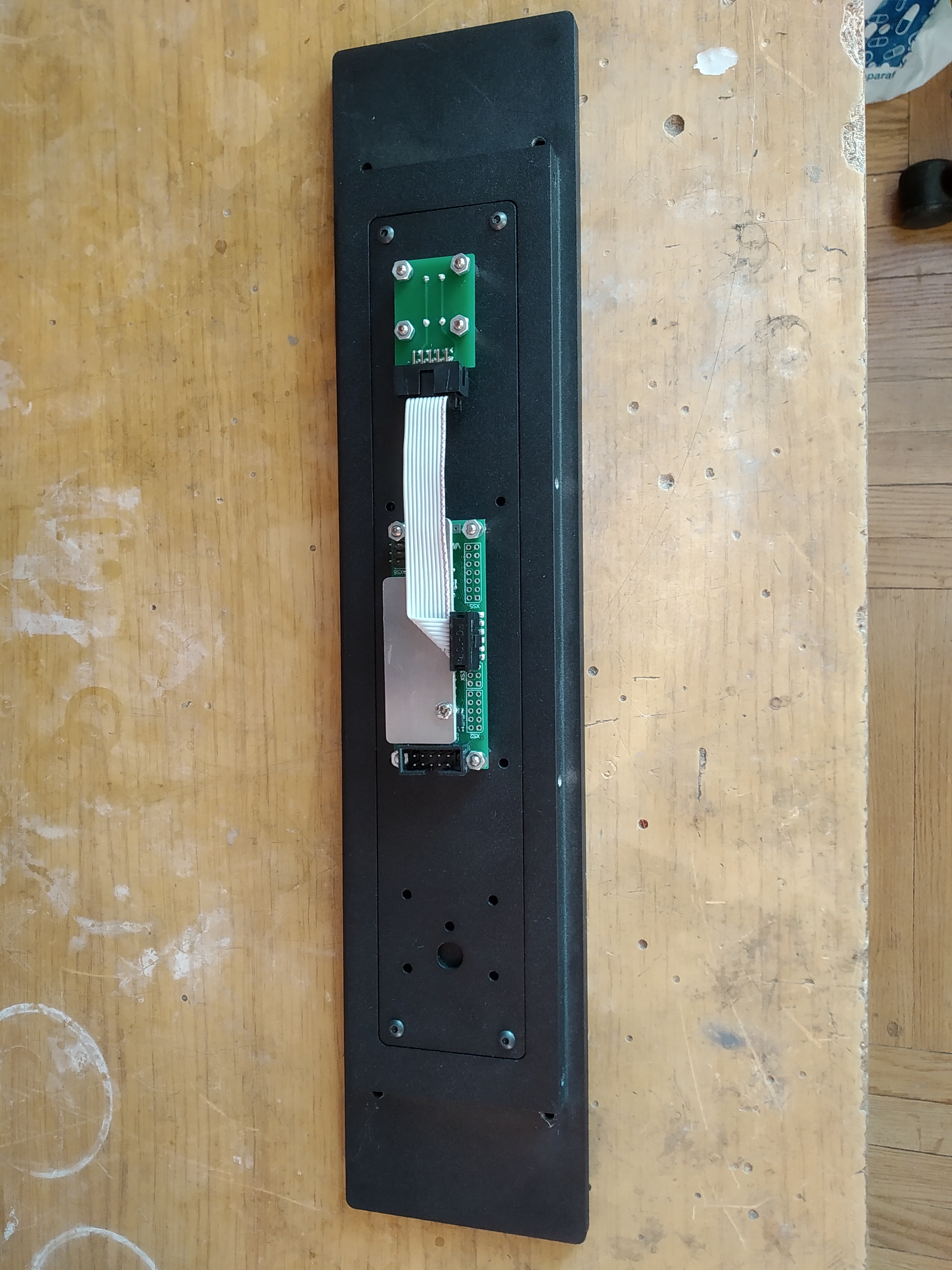

  21. #5460
    05.11.2006
    А корпуса с Али?
    Нет!)
    Я не перивариваю эти жестянки китайские) Панели спереди и сзади из 20-ки Д16 фрезерованы. Низ и верх из 3-ки Д16 на лазере вырезаны. Покраска -полимерка ченый муар. Радиаторы изначально были 400*200(высота) Пришлось отдавать на станок и делать из них три стереокомплекта.
    С передней панелью пришлось мудрить. У контролера Антекома очень близкое расстояния на плате от крепежных отверстий до самих индикаторов. Проблематично выборку под стеклышко делать. Решил сделать так.
