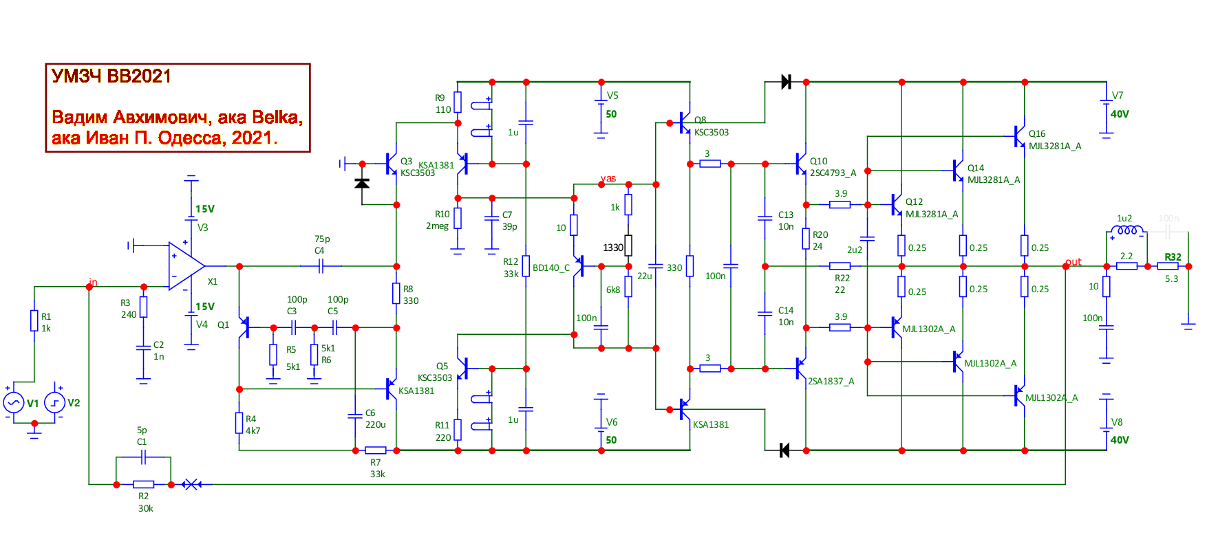

    2 ОУ +5 транзисторов в УН. Выходные каскады разные симулировал, биполяры-полевики, без проблем ноль 4-10 мег двигается, без потери усиления на 20-ти килогерцах.
    Благодарности:
    Евгению Букварёву и Со. - идея с интегратором прорывная, если ей правильно пользоваться.

    После первой публикации многие резонно отметили, что 2 ОУ и такое огромное усиление явно избыточны. Согласен, поэтому схема была существенно упрощена, с некоторой потерей усиления, но не критической. Итого, к базовой схеме Видерхольда был добавлен 1 (один) транзистор и получено усиление не менее 170дБ!
    Обратите внимание, как изящно получилось ввести в схему параллельный ВЧ канал, благодаря которому всё это работает. Вполне осознанно претендую на то, что мне удалось нарисовать самый простой сверхглубокоосник.
    В соседней ветке я взял модель какого-то Парафина (смешная поделка) и дорисовал ей недостающие детальки. Модель и схема, базовая, прилагаются:

    Кто желал общий эмиттер в УН?
    Вложение 400855 Вложение 400857
    Как вы понимаете, Q22 и R40 из схемы можно смело удалить и соединить эмиттер Q21 непосредственно с выходом ОУ. Диоды Вокруг ОУ также нужно убрать и добавить правильные цепи для антиклиппа, которые на схеме не нарисованы.
    Итого. 1 ОУ + 4 транзистора в УН = полноценный сверхглубокоосник, до которого на RCL-электро нужно ещё очень долго думать)))

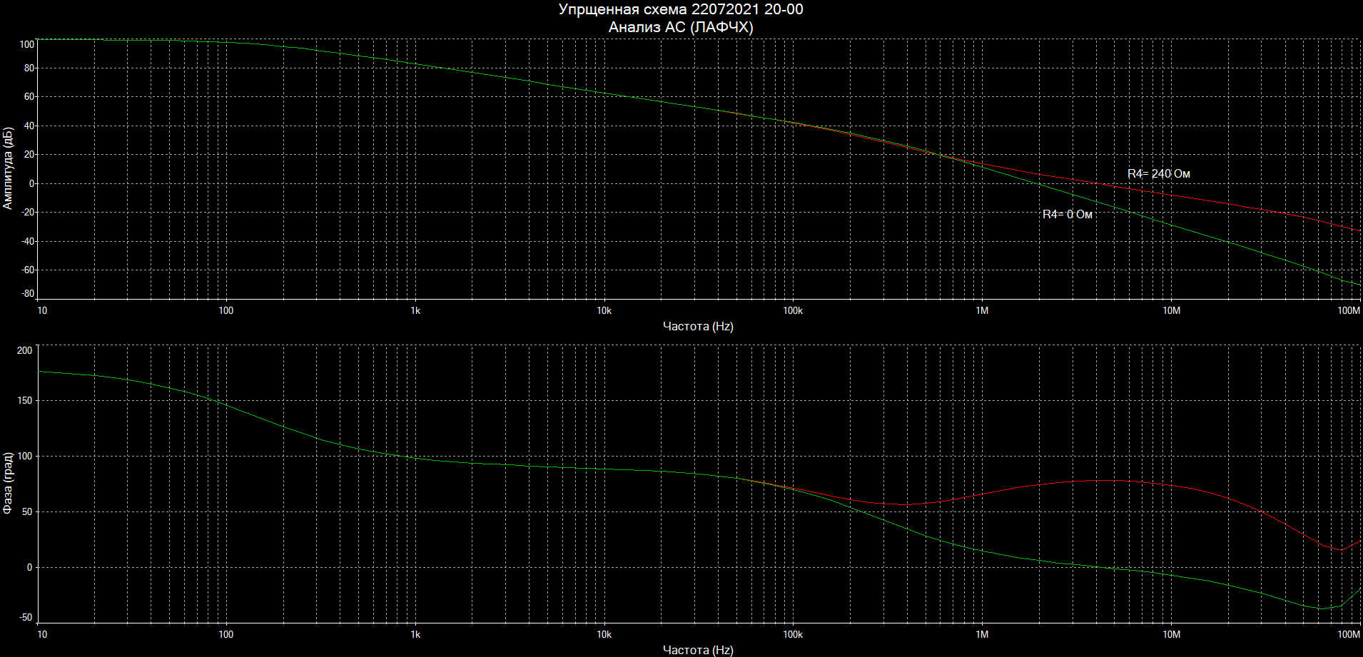

    А петлевое на ВЧ чуть подрастает за счет:
    Компенсация по запаздыванию обычно используется совместно с цепью по опережению, образуя на ВЧ емкостной делитель. Тогда уменьшение усиления на ВЧ, вносимое звеном ППК (Lag compensation) компенсируется увеличением глубины ОООС за счет цепи коррекции по опережению.
    ---------- Сообщение добавлено 00:35 ---------- Предыдущее сообщение было 00:16 ----------
    Особенно 1 МГц: 20 дБ.
    УН+ВК имеет частоту единичного усиления около 8 МГц. На 1 МГц усиление порядка 8 дБ. К этому усилению добавляется усиление THS4031 (около 48 дБ), глубина ППК - около 20 дБ. Ослабление частотно-зависимого делителя ОООС на 1 МГц ~ -15 дБ. Вот весь бюджет (48+8-36~20). Плюс-минус.
    Остальное, с уточнением - при отладке "в железе".
    Что является входом УН+ВК? В какой точке схемы измеряется подаваемое на УН+ВК напряжение?
    И еще вопрос по схеме. В чем смысл необычного узла на Q1 и Q2(KSA1381)? Как этот узел способствовал тому, что вы создали
    Это же просто входной фильтр НЧ. Разве нужно его учитывать в петлевом усилении?
    Конечно, ведь этот фильтр ослабляет (за счет шунтирования) ток/напряжение с точки суммирования ОООС на вход первого каскада усиления, причем одинаково для входного сигнала и сигнала ОООС. Именно благодаря этому усиление УМЗЧ от ППК практически не изменяется.
    На мой взгляд, влияние этой цепи на параметры ОООС определяется в том числе соотношением резисторов фильтра НЧ и стоящего после него.
    Просто в лоб нельзя добавлять спад этой в цепи в ослабление петлевого усиления. В предельном случае, если у нас фильтр НЧ будет состоять и резюка в 1 Ом и кондера 1 мкФ было бы странно его спад полностью учитывать в уменьшении глубины петлевого усиления.
    Как вы думаете?
    И, кстати, вы в модели смотрели, что там с петлевым усилением?
    Выход ОУ.
    Частотно-зависимое усилительное звено с усилением на частоте 20 кГц порядка 50 дБ и частотой единичного усиления около 1 МГц.
    Кроме того, этот узел одновременно переводит ВК ОУ в класс "А" (тут уже возможны варианты, в зависимости от режима каскада и типа ОУ).
    Этот усилитель получился очень простым при неплохих перспективах. Каких конкретно:
    1. Хорошие формальные измерения параметров (за счет глубокой ОООС).
    2. Использование одного питания, единого для всех каскадов (за счет хорошего ПСРР, поскольку выходное сопротивление этого узла низкое во всем диапазоне частот).
    Конкретно моя версия будет иметь возможность работы при напряжении питания в диапазоне от +-27 до +-63 В без изменения номиналов, что делает усилитель более универсальным в применении (например, если у кого-то уже есть источник питания), и по меркам любительских домашних конструкций, мощным.

    На мой взгляд, влияние этой цепи…
    … И, кстати, вы в модели смотрели, что там с петлевым усилением?
    Взгляд ни причем, вопрос в точном знании.
    1. Коэффициент усиления уся равен отношению напряжения на выходе уся к напряжению на его входе.
    2. Глубина ОООС равна отношению усиления уся с разомкнутой петлей ОООС к усилению с замкнутой.
    3. Фильтр НЧ/ППК уменьшает на его коэффициент передачи усиление уся с разомкнутой петлей т.к. ослабляет напряжение на входе уся перед подачей его на первый каскад усиления.
    4. Усиление уся с замкнутой петлей ОООС практически не уменьшается от введения фильтра НЧ/ППК (пока глубина ОООС еще достаточно велика).
    5. Из пп.1-4 следует, что введение фильтра НЧ/ППК уменьшает на его коэффициент передачи глубину ОООС уся (пока глубина ОООС еще достаточно велика).
    В модели не смотрел.

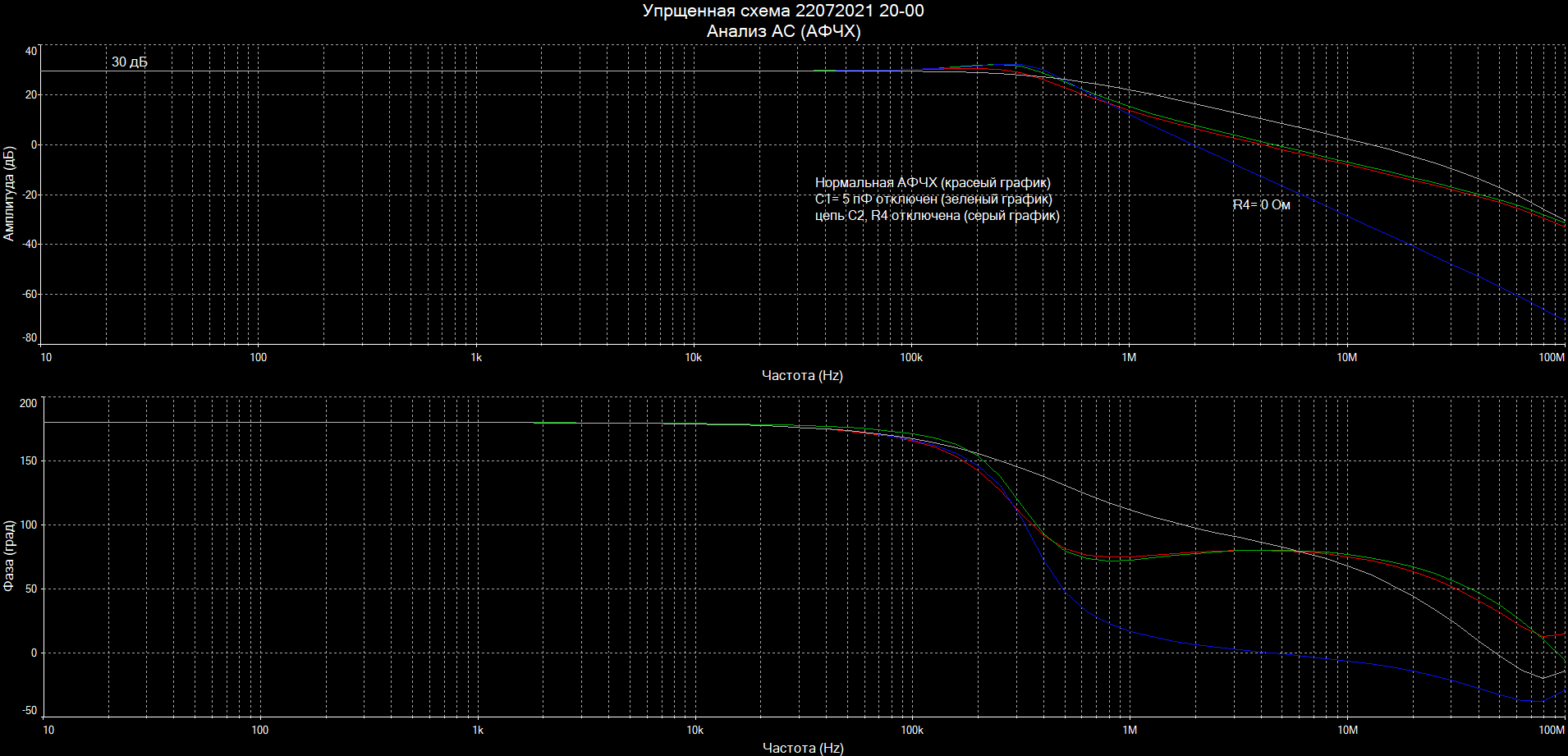

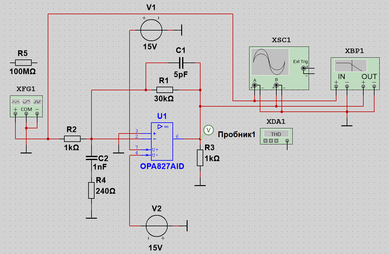

    1МГц: Вх. Цепь - минус 30дБ.
    Вот более точный расчет коэффициента передачи входной цепи R1,C1,R2,C4,R3 усилителя парафин на 1-м МГц:
    Для цепи R1,C1, считая сопротивление источника сигнала нулевым,
    К1= C1/(R1+C1); Хс1 = 283 Ом.
    Итого по модулю К1 = 283/1233=0,23
    Аналогично для цепи R2,C4,R3 пренебрегая выходным сопротивлением цепи R1,C1,
    К2≈ (C4+R3)/(R2,C4,R3) ≈ 493/4150 = 0,12
    Итого коэффициент передачи входной цепи усилителя парафин на 1-м МГц
    К=К1*К2 =0,23*0,12=0,027, что составляет минус 31дБ
    Что мешает вынести ФНЧ "за скобки"?
    Уберите его из схемы, и получите искомые 20 дБ на 1 МГц.
    Кто знает уровень знаний собеседника? Здесь ничто не ясно.
    Вы мне писали, что ПОС не будет работать. А она работает. В железе. И все пучком.
    Поэтому я и сомневаюсь, насколько точно вы все посчитали. Может и не учли чего.
    На устойчивость эта цепь не повлияет.
    Именно ФНЧ и обеспечивает устойчивость уся, понижая глубину ОООС, точнее просто выключая ее к частоте 1МГц. Без него капец
  13. #532
    04.04.2005
    Братислава
    2,788
    По умолчанию Re: Сверхлинейный усилитель по схемотипу Видерхольда 1977- 2021 (повтор и дополнение)
    Без него капец
    Ок. Я в модели не проверял. Настаивать не буду.

    Упрщенная схема Упрщенная схема 22072021 20-00.zip
