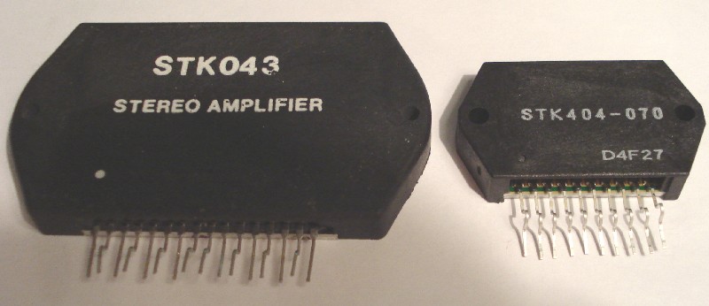

    А теперь - обещанные фотки STK404-050 и в качестве бонуса - еще некоторые фотки STKшек.
    Итак, STK043 2х20Вт на 8 Ом, восьмидесятых годов,N.O.S (New Old Stock), непаяная, лежит для особого случая и современная, STK404-070 1х30Вт на 8 Омах.
    Feel the difference

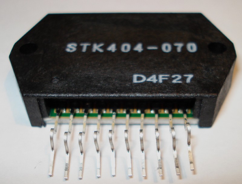

    Крупным планом. Хорошо виден кусок платы снизу, по нему и по номеру на морде можно легко отличить оригинал от кЫтайских подделок.

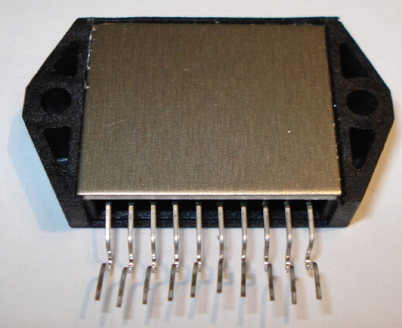

    Радиатор.Нет, это не глюки света. Это именно такой темно-золотистый радиатор. Кстати, микруля спокойно умещается на спичечном коробке.

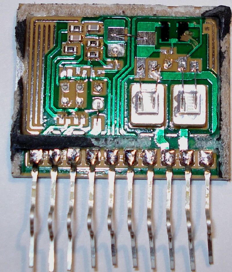

    Акуратно разламываем корпус и видим чистый дискрет внутри:

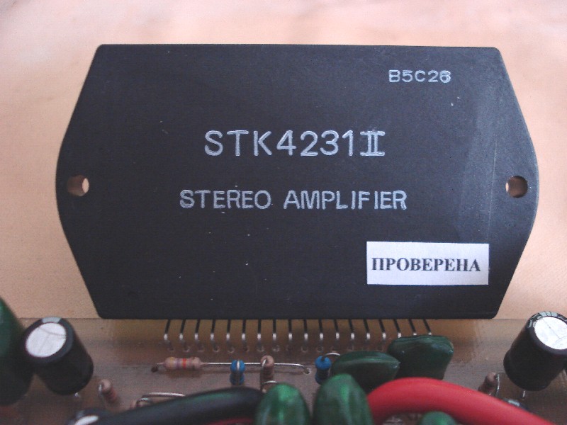

    Проверялась путем ограничительной насадки,дрели и сверла 5мм диаметром
    4231-II из Митракона выглядит так:

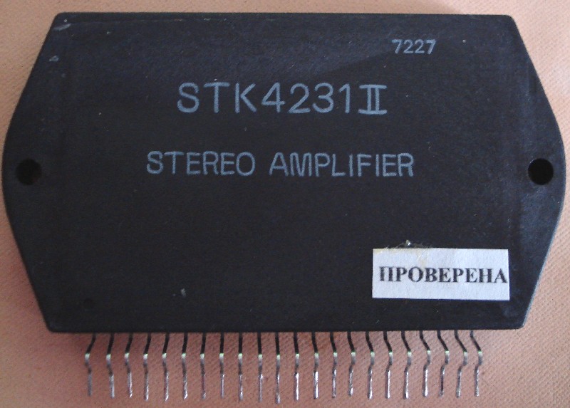

    Отличия - в номерах серии на мордах. Причем в одной партии были экземпляры как с номерком сзади на радиаторе, так и без него.
    4231-II из Микроленда (www.microlend.ru) выглядит так:

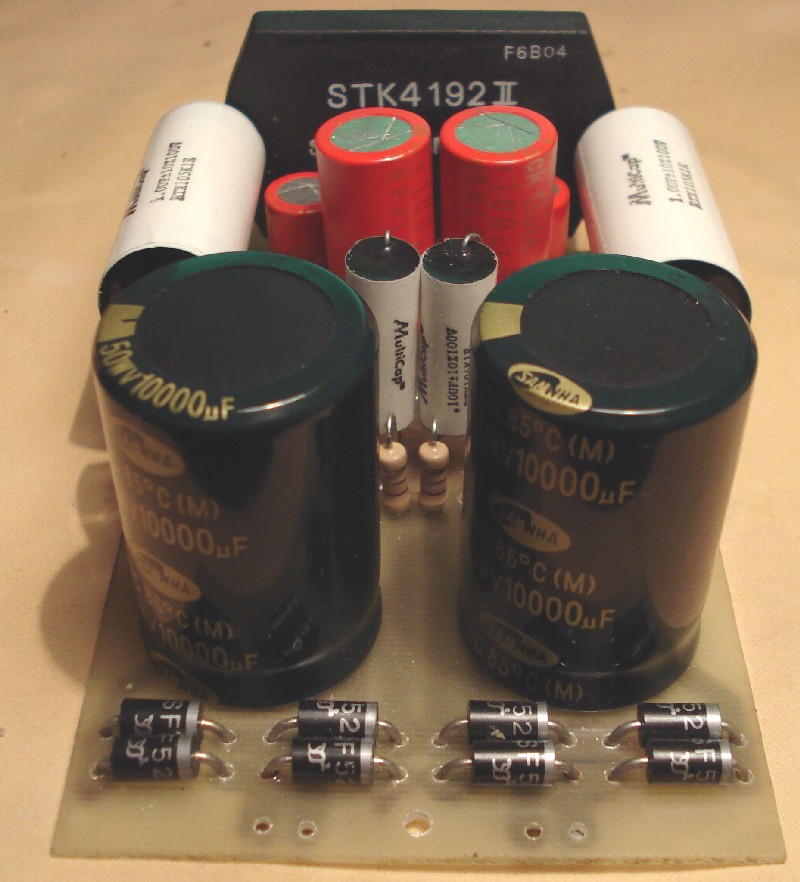

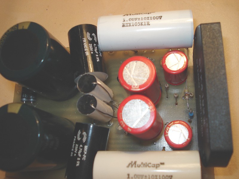

    serge, если имеется в виду дискретные схемы, то ими тоже занимаюсь, бесспорно, многие из них имеют больше прав на жизнь, чем STK.Однако для многих людей и задач STK - удобно и быстро.
    Маленький бонус: одна из плат А4 в исполнении АE: обвес в духе А3, но питальник от А2. Всего таких плат я сделал три.Теперь они - уже история. Дискрет и новые STK сменили снятую с производства в 2001 году весьма удачную и популярную серию STK41xx...42xx.
    Я намеренно не пишу о стоимости тех белых и красных емкостей - за приступы гнева праведного и инфаркты отвечать совсем не хочется

    Угольные (карбоновые) резисторы, подобранные парно для каналов, Multicap RTX в качестве разделительных емкостей и они же - в цепи Цобеля.Неполярные Black Gate в цепях ООС и вольтодобавки, два диодных моста на ультрабыстрых диодах, шунты емкостей питания, установленные как можно ближе к потребителю, толстые короткие дорожки,звездообразная земля, силовые дорожки от питальника шириной 5мм, перемычки между выходом плюса и минуса выполнены снизу платы медными шинами сечением 4х2мм. Пусть эта плата будет наглядным образцом тем, кто имеет желание приготовить себе любимому STK правильно, не обращая внимания на трудность сборки,не считая денег и не идя на какие-то компромиссы.Эти маленькие 2х50Вт на 8 Ом платы питались от тора ТТП250 2х25В\4А а в качестве регулятора громкости использовался ALPS RK27 Blue Velvet.По словам знакомого, у которого имеется такой зверский набор, примерно через месяц прослушиваний усилок вдруг повел себя странно, "прорезался голос" ис тех пор характер звучания не менялся. Это наконец, приработались (или "прогрелись", как хотите, так и называйте) все пайки, емкости и ИМС. Многие скажут: да нафига себе такие дорогие детали ставить? А вот если подключить подобное творение к хорошим АС и источнику - не пожалеете. В системе моего знакомого источником является комп и сидюшка Accuphase DP65 а колонки - мои любимые ProAc Response One.
    Ходил слушать после того самого прогрева
    Да, еще, товарищ также как и я не любит "шнурковщину", посему в качестве акустических кабелей были заюзаны все те же медные шины с Митино, засунутые в термоусадку из Чип и Дипа.Главное - без фанатазма, ага
    Что хочу сказать - не экономьте на своей системе.Один раз живем.

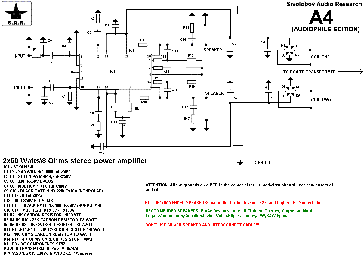

    А вот и схемка.Прошу прощения, но на русском нету ибо знакомый схему не просил а две платы в Дании.
    Датский я не знаю, поэтому если хозяевам приспичит - пускай сами сидят и переводят с английского
    Так нужно было не скупиться и поставить Rifa PEH-169 в питание! Голимому гнусмасу там не место.
    Ну если бы в Москве можно было пойти и спокойно ее купить и она влезла бы в габариты платы то без проблем.А SAMSUNG SMS он же SAMWHA HC - далеко не плохие емкости. Вот Musical Fidelity вообще везде ставит Jamicon и ничего

  16. #535
    03.03.2005
    882
    Я так понял, что эту серию сняли с производства, но есть PEH-200. И с большой долей вероятности конденсаторы 10000x40V встали бы на эти места. Отверстия побольше, для винтов и порядок
    10000x40V
    При том допустимом диапазоне вольтажа, который позволяет STK4192 на 40 Вольт ну никак нельзя ставить. Только на 50.
    В то время, когда был заказ на эти платы были ограничены размеры самой платы под имеющиеся у хозяев плат корпуса.Другими словами - мне дали бабло - я сделал. Хотя лично я не понимаю любовь многих к индустриальным рифам: я никогда не видел их ни в одном промышленном усилителе ни хайфайном, ни с претензиями на Высокий Конец. Вот в Mark Levinson ставятся, к примеру, Sprague, в NAIM и ряд других вижу BHC Aerovox,всякие ELNA for audio,в усилителях Thule ставятся заказные емкости с маркировкой Thule - банки один в один любимый нэймом BHC Aerovox. То есть многие знают страшные слова Vima,Vifa,Evox, но если рискнуть поставить туда Рифу, то начнется нытье: "а нафиг ты мне индустриальные банки поставил? Мне надо чтобы для аудио!".Это себе я могу поставить что угодно...
