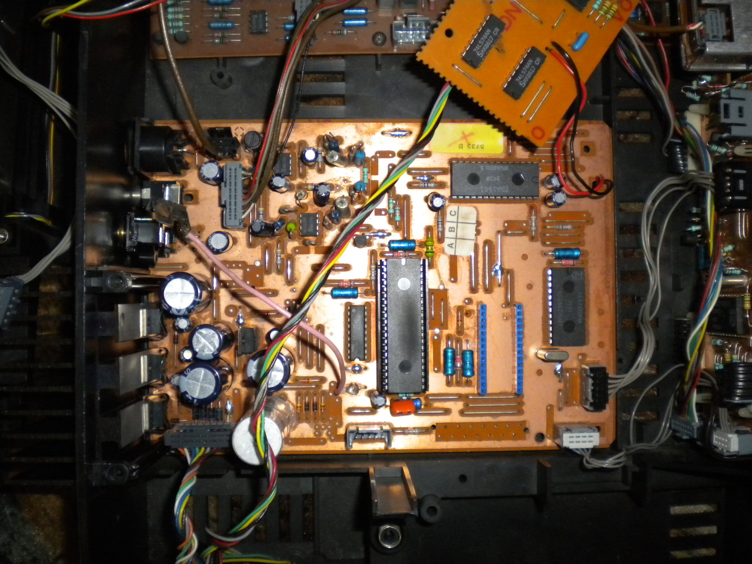

    По умолчанию Re: USB transport Flamenco в вопросах и ответах
    Всем привет ! Такой вопрос,есть CD плеер филипс CD-650 с мертвым приводом и живой цапой,цапа собрана на 1541 и цф Saa7220P/A что еще нужно для подключения к данному USB транспорту ? кроме самого транспорта есесно
