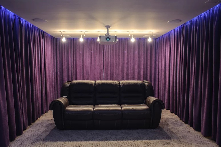

  4. #523
    03.08.2005
    Киров
    6,146
    По умолчанию Re: ARTA, измеряем АЧХ+ФЧХ

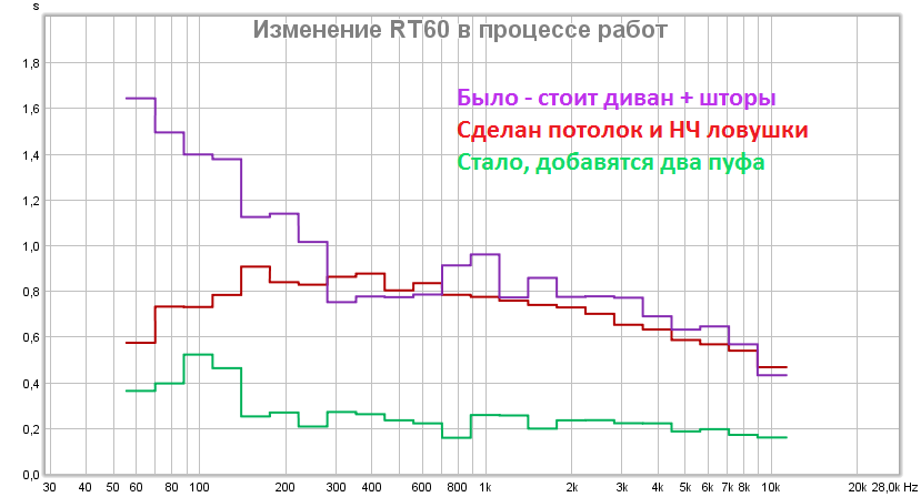

    Не может а точно и ещё как помогает в сравнении с одним-двумя сабами
    Дык я примерную цифру RT60 привел (для голой комнаты) вы её подтвердили, есно 4 саба с ДВА будет лучше на ух ложиться чем 1, но комната без поглощения таковой и осталась...
    Всё так сказать в процессе
    для кино придется ещё сильней глушить, потолок до отделки обязательно глушить, можно сплошняком мин ватой или подобным поглотителем подшить (для музыки над МП и в зоне первых отражений), на боковых то же в ЗПО плиточки герадизан или диффузоры, все это нужно вОвремя делать, слушать и мерить что получается, потому что потом рука уже не поднимется ломать )))
    Последний раз редактировалось Борисыч44; 14.11.2017 в 22:13.

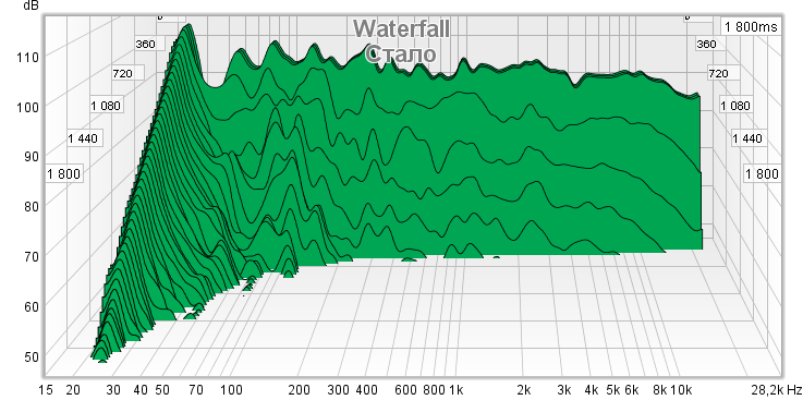

  11. #530
    13,612
    я таскал к себе в кдп кучу минваты (300 кв/м
    Ну ты чего
    Я тебе ранее писал, что вата - это о другом совсем.
    По сглаживанию не разбирался, какое там по умолчанию? Вот такое и стояло. Скачал, установил и измерял. 2 метра от саба - место прослушивания.
    Ты хочешь сказать что прибрал их обработкой ?
    Да. Смотри.
    Все стены жесткие, с ребрами жесткости, профиль и гипс, поверху много штукатурки. Привязано только на нижних направляющих и на верхних к полу и потолку. К несущим стенам привязки нет совсем, никаких "жаб". На пол настелил осб, отвязал (под него) термоподкладкой и линолеумом на мягкой подкладке.
    Не стал делать гипсом только одну стену, т.к. в будущем на неё хочу кронштейны, телек и поглощающие сч-вч картины, но если бы я сделал и это стену, то и возвышения 5дБ не было бы, на слух его не слышно.
    Запомни такое правило, чем дальше отстоит внутренняя поглощающая (жесткая) стена от несущей, тем больше эффект, у меня около 5см. По провалам, которые, как ты думаешь, убрать нельзя, тоже неверно, это такие же пики, только наоборот, результат работы тех же процессов. Отойди на метр и провал уже пик. Провалы так же ушли.
    Как же я раньше крутил настройки саба и мидов, получалось, но слушать можно было в одной точке, теперь одинаково хорошо везде. Уже забыл, что есть саб в системе.
    Активом наигрался вдоволь, хочу пассив в ближайшие месяцы пощупать.

  14. #533
    03.08.2005
    Киров
    6,146

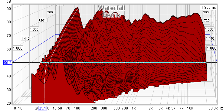

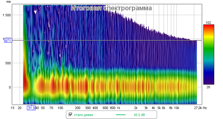

    покажи что было на ачх и что стало после обработки без коррекции
    Хоть и не ко мне, однако покажу )
    Стоит сказать, что на промежуточном измерении в комнате нет ни чего, кроме 4х ловушек (резонансные поглотители - 2 из них видны на фронтальном виде по бокам) и потолок с основным поглощением на сч, вч посмотрел картинки и вспомнил, что потолок все таки на нч работает, потом дополнительно появились потолочная ловушка, поглотитель за экраном, пол, диван, шторы и пр. мелочи

  15. #534
    13,612
    покажи что было
    По бетону:
    Высота:2.66
    Ширина:2.8
    Длина:3,98
    По длинной стене сижу, колонки по длинной стоят, по короткой не позволяет проём двери - жить невозможно. По короткой, конечно же, было неплохо относительно.
    Симулятор REW даже оптимистично покажет что было. Жесть, выносящая нервы. До сих пор помню это завывание "бву-ууу"
    Вложение 304975
    Решалось глубоким проникновением мидов на саб и верчением фазы с задержками, а также эквализацией в высокой добротностью. Реально работало, но для одной точки прослушивания.
    И странно, что REW не показывает поперечную моду на 4 метра, а она есть и хорошая такая.
    Система не моя, саб один был сначала, сейчас 2, но ожидается приезд ещё пары, там уже и фронт сменился и остальное подрастает
    зы просечка на 38Гц это поперечная мода по середине дивана ловится и это по простому не лечится - хочется попробовать что то типа шейкера на диван )))
