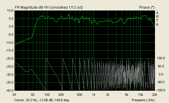

    Вопрос к знатокам, как правильно ставить начало импульса и
    сколько должно быть при этом переходов фазы через 0?

    Yurgen, через нуль один раз, ставь в начало импульса

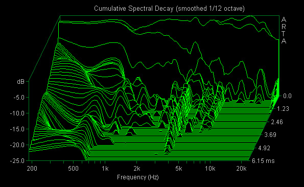

    Yurgen, Mosfet, дома у меня нечем даже сымитировать измерение, но суть вот в чем. MLS он и в Африке остается, и начало окна должно быть непосредственно перед началом импульса, а окончание до прихода первых отражений. Если окно откроется раньше, то получим ошибку по фазе, если позже, то ошибку на ВЧ, если прикроем раньше, то теряем разрешение на НЧ, если позже, то пропустим стояки.
    Вот картинка Димы Феникса с началом окна:
    А вот здесь окно целиком:
    Не суть важно, что это другой софт. Закрыть окно, наверное, надо около 3.5 мс, дальше первое отражение.
    На самом деле все очень наглядно получается при измерениях: правильные исходные дают легко повторяемый результат.
    Камрады, я не читал, но подозреваю, что в мануале все это имеется.
    Попробуйте может здесь читнуть. Это не совсем по теме, это про LspLab, но, повторяю, суть дела от этого не меняется, нужно понять принцип, а потом пофиг чем измерять, измерение везде одинаковое, а вот обработка измерений разная.
    Сергей.

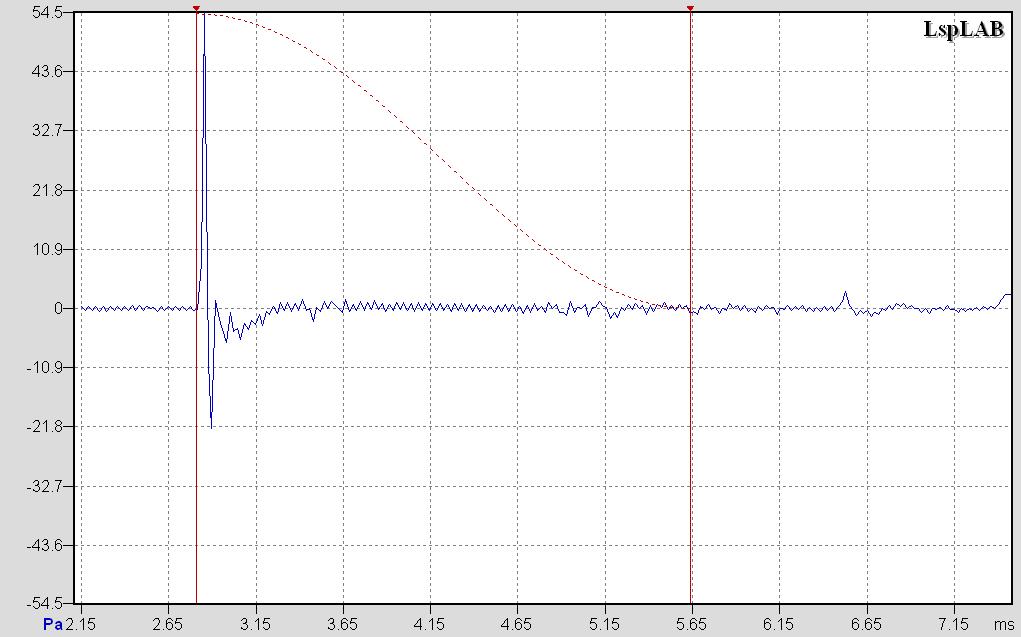

    Понять бы где у него начало Для мида что в Arta что в Lsplab начало импульса видно очень хорошо, и результат похожий. А вот для твитера начало импульса разглядеть в Arta довольно таки сложно.
    Еще один прикол в Arta, на дистанции ~1м он рисует задержку импульса 9ms: в Lsplab - 2.8ms. Метод измерения в обеих случаях двухканальный.

    Lsplab тоже не без глюков, при прокрутке импульса влево/вправо (особенно заметно на брольшом увеличении) начало импульса съезжает относительно маркера.

    Ну все вроде победил, если начало импульса нельзя точно измерить, значит ... его и не нужно мерять. Ставим микрофон на 1м на уровне твитера, меряем АЧХ твитера и мида не меняя положения микрофона, затем для твитера ставим вручную начало окна на начало импульса, у меня 2.64ms, затем ту-же самую операцию проделываем для мида, начало окна у мида ставим вручную на те-же 2.64ms. Экспортируем АЧХ+ФЧХ в Leap, оставляем у обоих динамиков dx, dy, dz по нулям, делаем расчет - все сходиться.

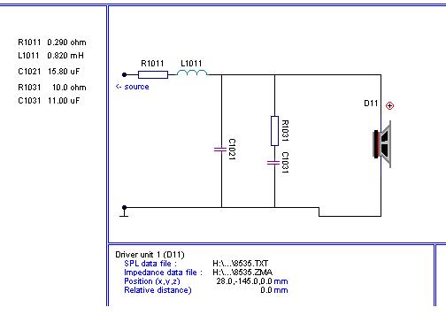

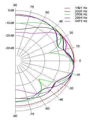

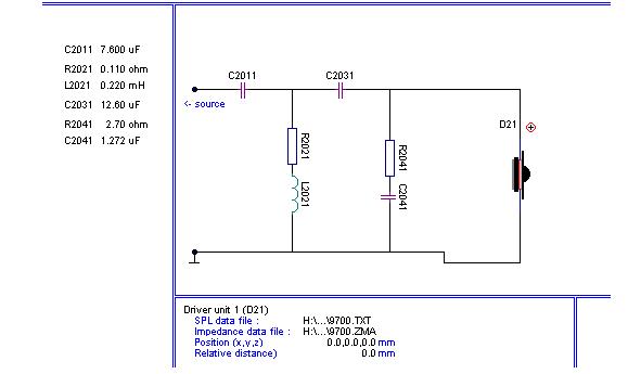

    Насчет Dx,Dy, попробовал менять произвольным образом - осевая АЧХ не меняеться, меняються только внеосевые. Таким образом, если я буду слушать с растояния 1.5м, и ушы будут на оси твитера, то и мерять надо с растояния >=1м на оси твитера по вышеописанной методике. Вчера наскору руку спаял новый кроссовер, впечатления от прослушивания самые положительные.

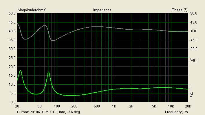

    фаза пляшет как сумасшедшая. Не понимаю, можно ли доверять этим измерениям? Или фазу так не измерить и забить на неё просто?
    Как ты измеряешь, сетап, установки, вообще подробности!
    На слух, на переделанной и оригинальной колонке явно разный фазовый сдвиг за счёт фильтров, а на измерении разницы не вижу.
    Слышь, ты эта, не гонишь, фазомером прикидываешься?!
    Ещё не могу разобраться, как на одной картинке увидеть две АЧХ разных колонок, чтоб сравнить. Вроде бы такая возможность имеется, но разобраться с оверлеями мне не под силу.

    Вот это вообще не понял. Почему? Как? Нах? Электрически? Без фильтра? В фазе или пох? Что там за АЧХ будет без согласования по уровням и в полной полосе?
    Это необходимо только для сверки корректности полученных измерений и данных смещения мида относительно твиттера. Включать можно как душе угодно, только повторить в симуляторе именно те условия, что в реальости. Т.е. вводим данные по смещению, ИЧХ, АЧХ и симулируем, и точно то же проводим в реальной жизни, сравниваем расчетную АЧХ с полученой эксперементально, если они не сходятся, то не стоит морщить жопу и пытаться что то делать дальше - от жизни уйдет еще в сторону.
    Это я пока замну для ясности
    Ты если этого не понял, то надо бы откатиться назад или действовать по упрощенной методике, как Yurgen, но нужно помнить, что получить внеосевые АЧХ неполучится!
    Ты про Арту? А она тебе хорошо знакома? Дык, строго по инструкции. Всё калибруется, измеряется и даже похоже на данные RMAA. Но фаза чокнутая. Из нюансов лишь расстояние до микрофона: полметра где-то, направлен посередине меж динамиками. Колонка на табуретке. Фильтр на месте, всё включено
    Принципиальной разницы нет чем измерять, это только вопрос привычки, удобства, глючности и скорости. Принцип везде один МЛС. Так что поняв одну софтину очень легко переключиться на другую. АРТу посмотрел, но глубоко не изучал.
    Мля... Так и думал, что ничем хорошим это не кончится . Сидел себе с RMAA и в х.й не дул. Связался с Артой и понеслась: лсплаб, джастмл, спикерворкшоп, лип, коробочки, проводочки, симуляторы, калькуляторы и т.д., и т.п... Ну пипец просто. Паяльнику в этой схеме уже места нету, про музыку и говорить нечего .
    РММА здорово измерять по проводам, но для микрофона она ни в какую жопу! Если ±пол локтя прикинуть АЧХ готового изделия еще можно, то спроектировать что либо совершенно невозможно опираясь на такие измерения.
    А на счет небходимого минимума софта я так скажу: можно обойтись Джастом, но это не удобно, а можно для каждой операции использовать ту софтину, которая хорошо делает именно эту операцию и не мучаться!

    Mosfet, не, точно каша.
    Давай отделять мух от котлет.
    Ну, брат, ты меня загрузил . Я просто хотел настроить эту Арту, чтобы чуть приблизиться к сквозному моделированию. Мутить с нуля мне ничего не надо пока.
    ...От начала окна зависит фаза, т.е. если окно открывается раньше, то фаза с ошибкой... Надеюсь, что мы говорим про двухканальный метод измерений?
    Спасибо, Серый, но мне вполне очевиден принцип, мне конкретные проблемы и настройки Арты для себя разъяснить надоть. Измерения двухканальные, ессно.
    Понятно.
    Да перестань. АЧХ моей акустики снятые Артой и РМАА вполне похожи. Если её ухами поверять, то всё прекрасно настраивается. Просто несколько дольше. Хотя и это лишь вопрос привычки.
    Спасибо за терпение, Grey .
    Буду на работе поставлю последнюю АРТу и настрою, тгда на любые вопросы отвечу.
    А фаза гуляет именно из за несоответствия начала окна началу импульса.
    Именно об этом я и говорю, что АЧХ готового изделия будет похожей, хотя и не в мелочах, но вот измерить головки по отдельности с целью дальнейшего проектирования фильтра просто невозможно, потому, что невозможно и все! А измереные нормальным софтом АЧХ можно вколотить в любой симулятор и не делая ни одного лишнего движения, не поднимая жопу со стула увидеть АЧХ готового изделия с разными фильтрами, сразу подобрать несколько вариантов, а в ЛспКАДе, например, и послушать как будет играть, не собирая самих фильтров. Т.е. ускорение процесса драматическое!
    Посмотри, ага, спасибо. Я пробовал менять задержку. В Арте есть специрульное окошко, куда ставится время и указано, что это для правильной фазы. Т.е. всё как ты говоришь. И даже что-то меняется в отображении фазы при изменении этих циферек. Но минимум переходов через ноль получается при нулях в этом окошке. В общем, что-то не так.
    Я с тобой категорически согласен. Потому, собссно, отложил РМАА и перешёл к более продвинутому сквозному проектированию. Видимо, не с той программы начал .
