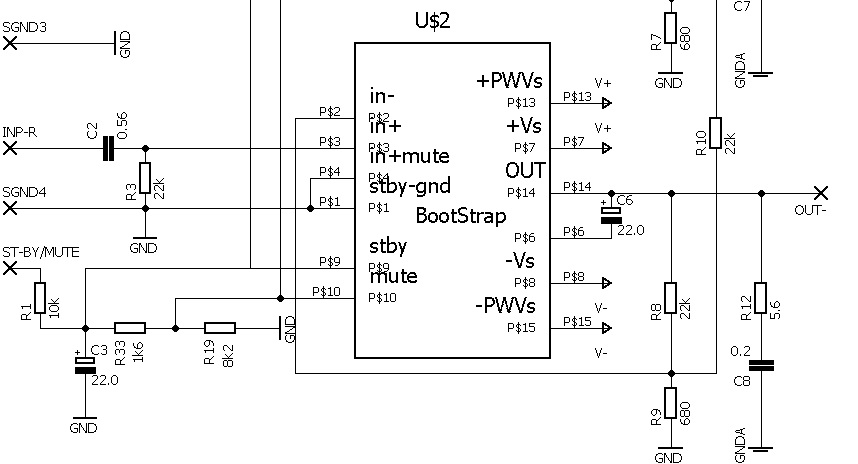

ID:	291808 Хочу обратить внимание на схему стендбай-мьют. После внимательного изучения даташита родился такой вариант, десять лет назад. Работает как грабли. Тихо включает тихо выключает, без подвозбудов (с классической схемой свистели при выключении из сети минуты черед полторы-две, если цепь питать от общей плюсовой шины).

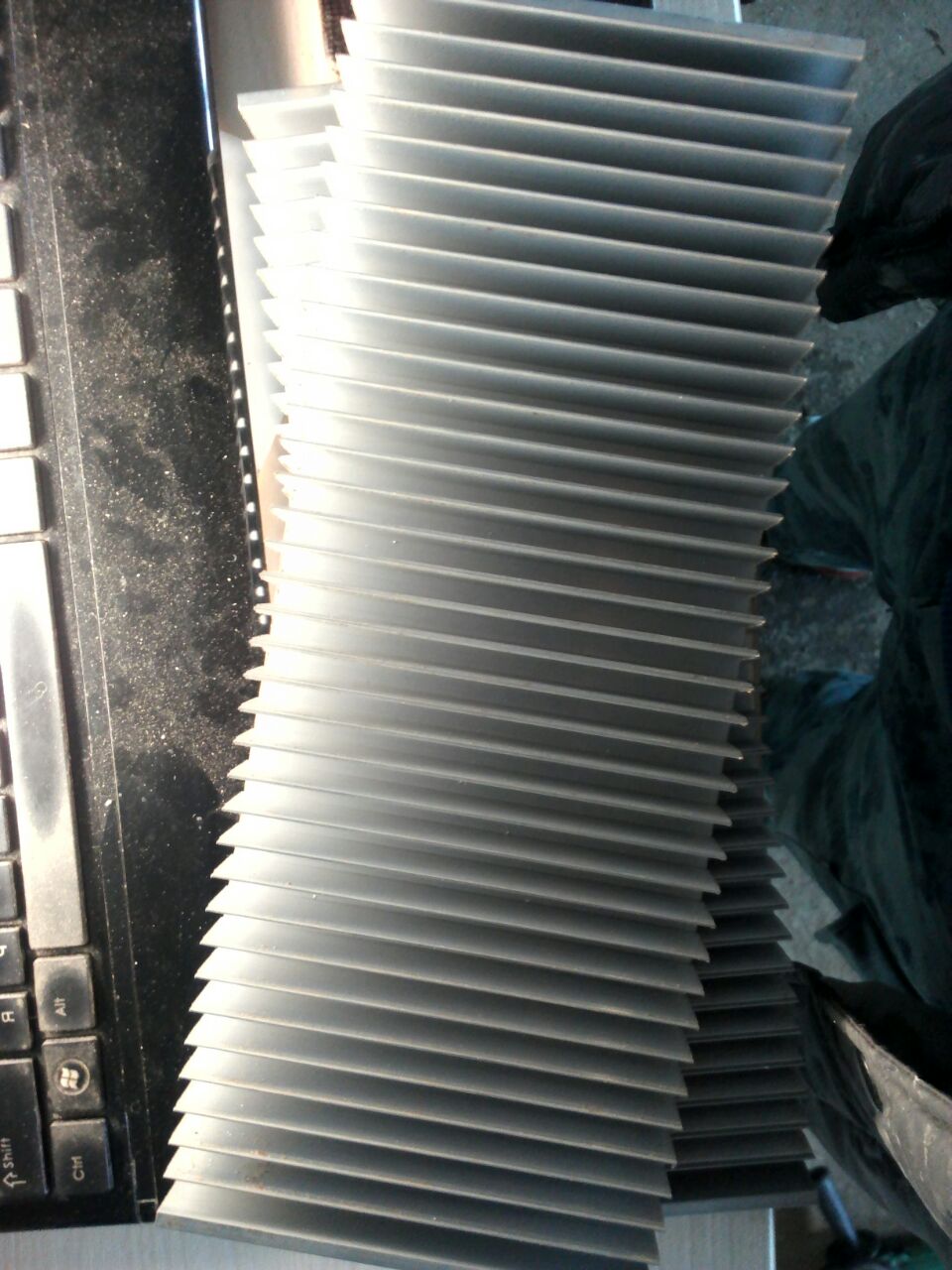

    Радиаторы шириной 300 мм. Высота любая, - обращайтесь в личку.
