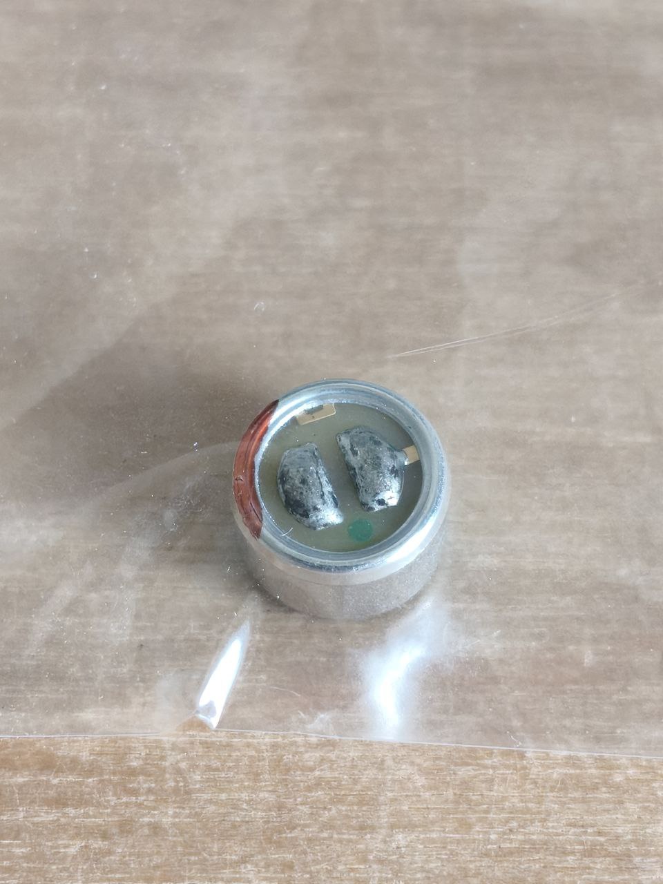

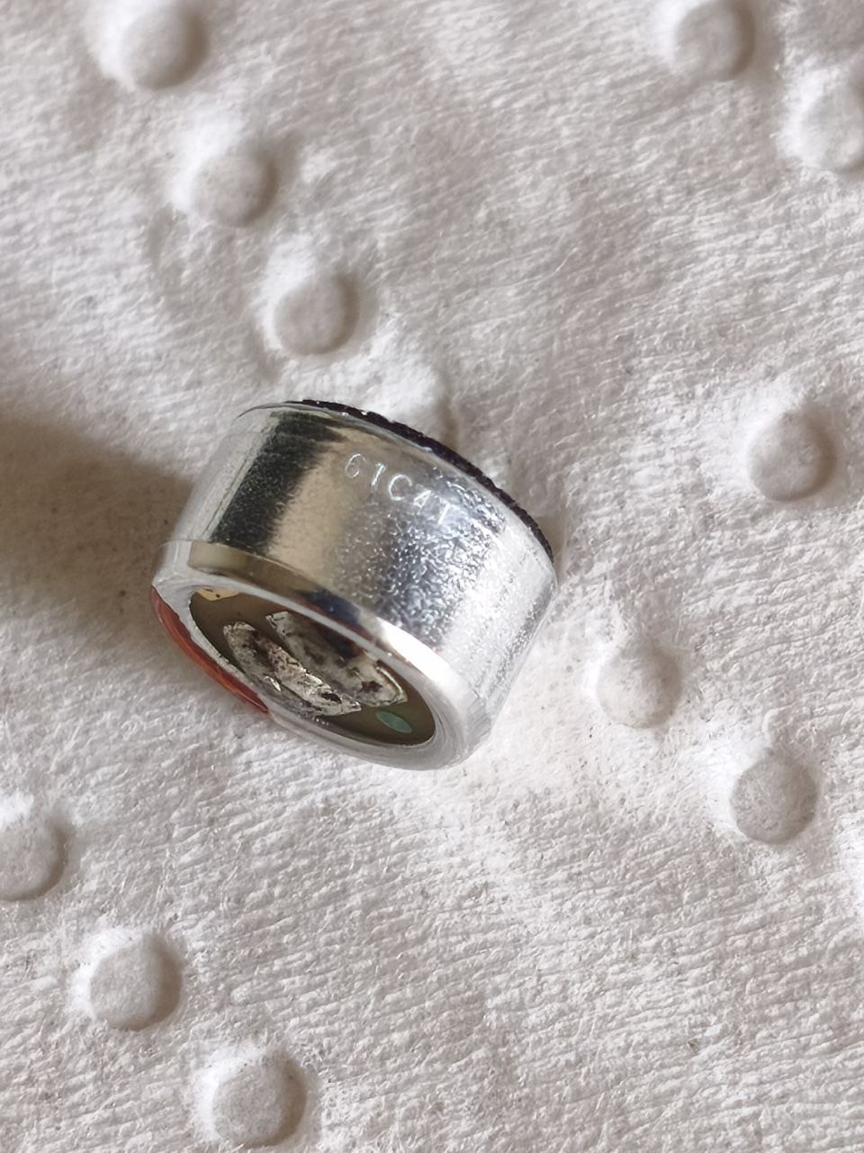

    По умолчанию Re: Выбираем измерительный микрофон...
    wm-61 должен быть один в один как этот
    Год назад я заказывал здесь:
    https://aliexpress.ru/item/1005003457441785.html
    Пришёл вот такой:

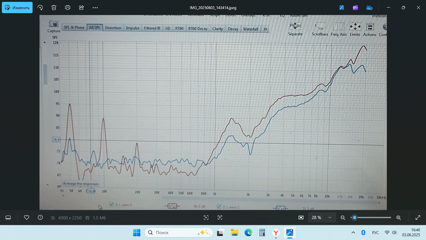

    Спасибо Макс!
Название:	Снимок экрана (1).png
    Цитата Сообщение от vovan-su Посмотреть сообщение
    красный вм61 синий ноу нейм 6х5мм
    Это встроенный динамик телефона??

    03.08.2005
    Киров
    6,142
    Борисыч ноу нейм я вытащил с тангенты. вот и подумал не вм60 ли это)
    я про график - что на нём измерено? электреты прекрасно снимают НЧ, а тут ???
  21. #5260
    18,279
    Цитата Сообщение от Sonic5309 Посмотреть сообщение
    WM60,61,62-это БЭК-электреты в отличии от большинства других у которых подвижный электрод с электретом. Разная реакция на фронт давления- у БЭК -отрицательный , у остальных-положительный импульс ( при датшитном включении).
    То что реакция разная это не так важно. Важно что АЧХ у этих ноу-нейм примерно ХЗ. и скорее всего горб на 8кгц и потом валится как и большинства.
