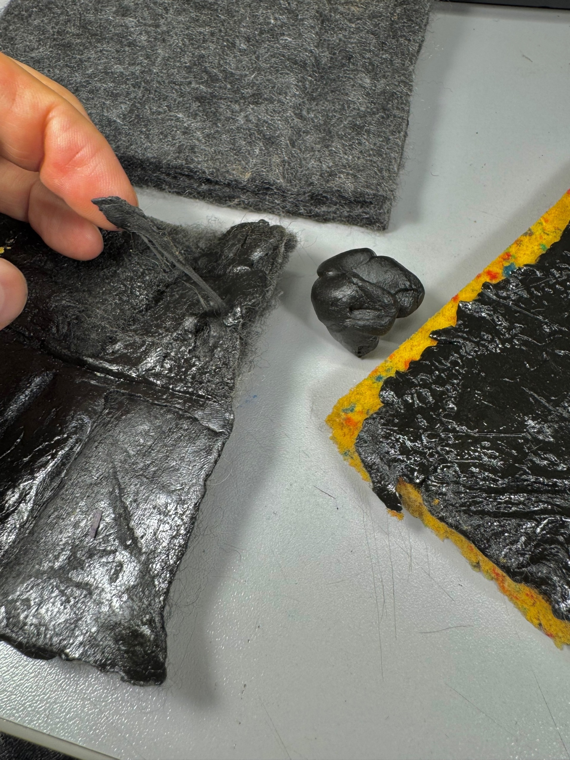

    Я использую липкую мастику, она вроде той что ссылку давали.
    Только последню свою "кучку" я добыл из обрезков виброглушилки для авто.

    Вибры автомобильной у меня полно, она очень разная бывает, которая подороже с металла с краской отрывается. Есть у меня и мастика в валик
    виброподобная. На пропитанный диффузор проблем не вижу. Но на голую бумагу пока видится более безобидным пластилин.
    Я просто мерил на длинном свиптоне 1М, на 256к думаю не выкинет пластилин.

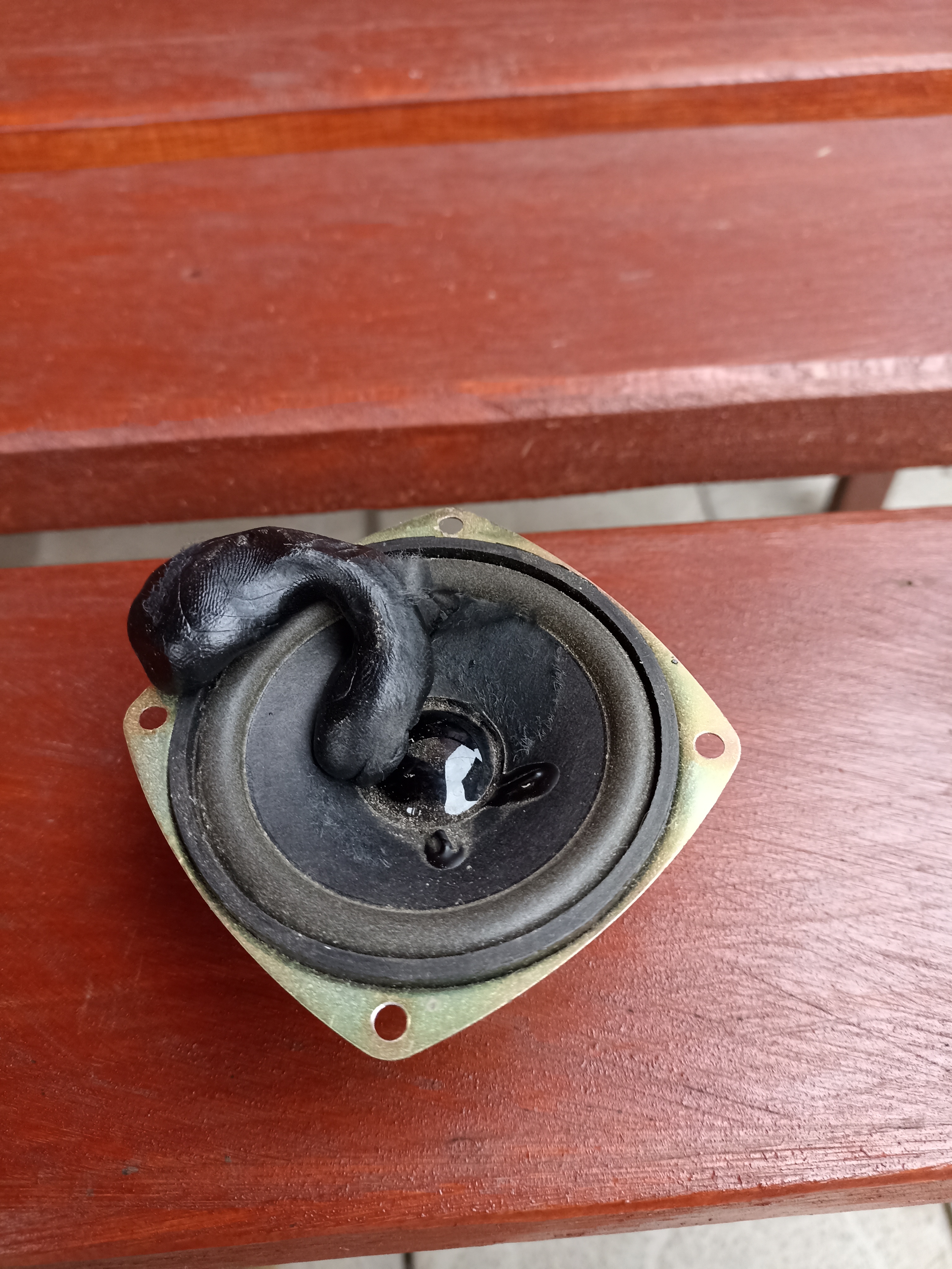

    Вот Виброподобная мастика и ненужный бумажный динамик. Размял, прижал, подождал 5мин, и плавно оторвалось с бумагой вместе
    Видимо я что-то делаю не так. У меня этом динамике (нужном) отклеилось без проблем.
    И на десятках других тоже особо нет проблем.
    Разумеется надо не 2-х тонным прессом впечатывать, надо как-то понимать и чувствовать процесс. Да и место приклеивания тож не маловажно.

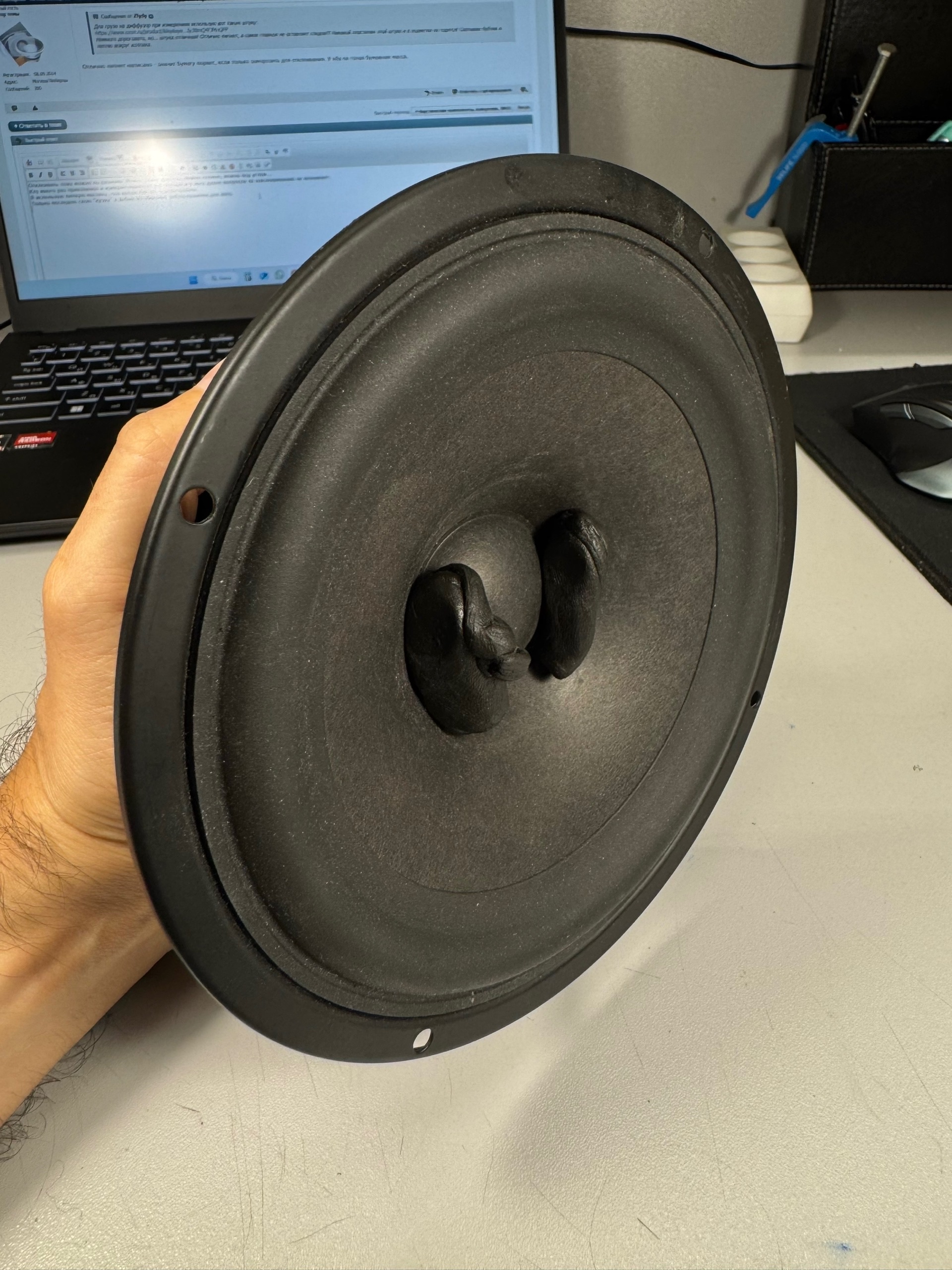

    С пластилином померил уже. Нормально - пластилин не рвет бумагу и на коротком свиптоне держится. Получилось mms 13г вместо 10г, и vas в полтора раза меньше заявки. Думаю так себе эти измерения, но если усреднять даташит/измерения с даташитным vas/измерения с добавочной массой как не крути выходит 8л с 55гц настройкой.
    Там интересная вещь - если смотреть даташиты 4ом и 8ом версии vas 4омной меньше в 2 раза почти, выходит разные подвесы и шайбы применялись или от балды даташиты;)
    Китайские ne149 - пара имеет
    близкие параметры, добротность 0,52 удручает конечно, но с учётом маленького калибра думаю должно быть норм с небольшим холмом внизу.

    Посмотрел видео, тут нужно всё таки конкретизировать какая мастика. Моя видимо липче - это купленная лет 15 назад может даже в аудиомании, в валике скрученном спиралью, для каких-то аудио применений динамики герметизировать или ещё зачемто.
    Свиптон какой-то короткий совсем у вас. Я когда меньше 256к ставлю REW красными буквами пишет, что так не надо.
