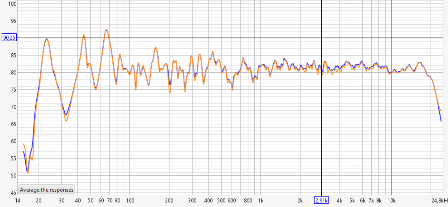

    откалибровал, позже выложу файл калибровки

    Ну вот это совсем другое дело!!!! Хотелось бы увидеть файл с фазой.

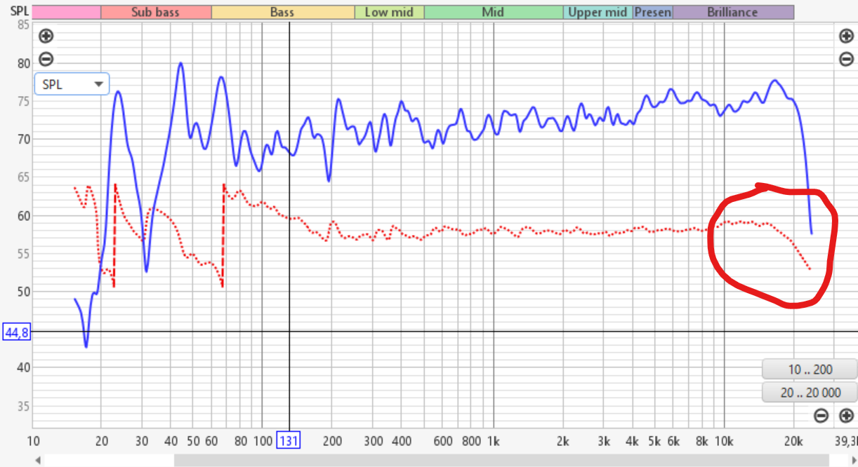

ID:	471056 Фаза отличается только в выделенном сегменте... Пока не знаю как ее поправить...
    Я с этим долго бился, это проблема точной установки микрофона и деления, доходило до того что руками приходилось текст править.
    Поэтому я отказался от этого метода.
    ---------- Сообщение добавлено 09:31 ---------- Предыдущее сообщение было 09:16 ----------
    А.. Я наверно понял почему 2дБ набралось.
    Я использовал для калибровки референсный микрофон, он ровный без файлов поправки.
    А у тебя при первом измерении референса когда жмешь кнопочку калибровать карту измеряется без калибровочного файла так как подразумевается что ты калибруешь только электрический тракт и микрофона который имеет файл поправки нет.

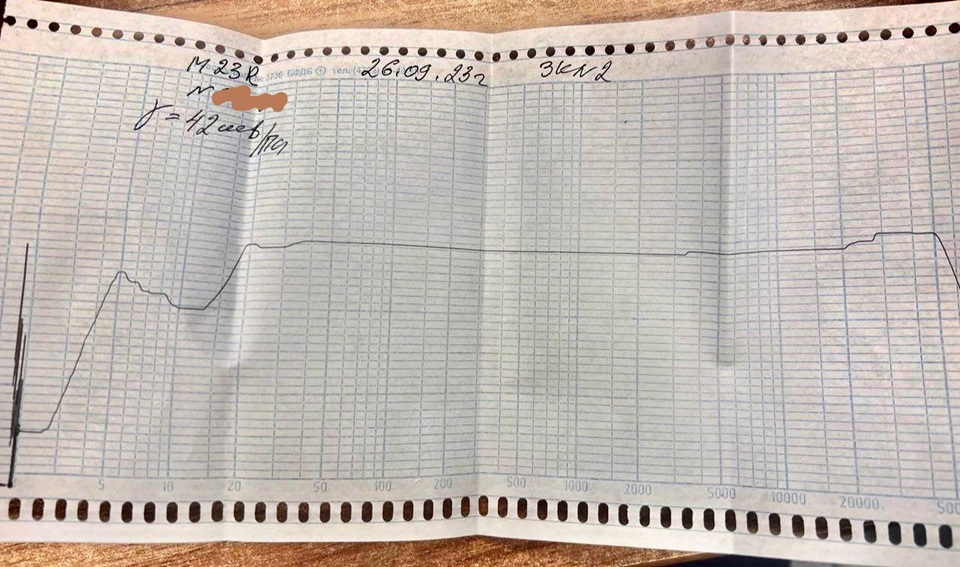

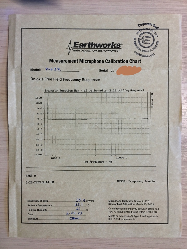

    У БиК и Фалькона (американская) есть и 1/4 дюйма , там маленькая мембрана. Но другая технология изготовления и настройки чем в простых электретах.
    Я тут спорить не буду. Но тот микрофон что я использовал как эталонный производителем позиционируется как референсный, отклонения не более 0,5дБ на ВЧ.
    После того как он приехал из штатов, его дополнительно в лаборатории Октава измерили/откалибровали - все сходится, американцы не обманули.
    Миниатюры
    Капсюль на 50кгц ровный но кто то приврал по чувствительности- или америкосы или Октава- разница почти на 2 дб. А ведь борешься за точность 0.1 дб? Не так ли?

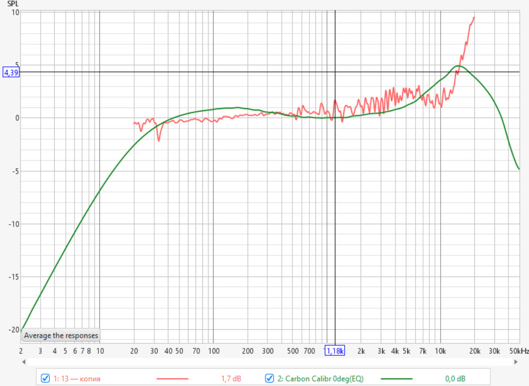

    Я тоже сомневаюсь и вижу два косяка.
    1 - трава на АЧХ - понятно же что её в реале быть не может.
    2 - подьем если и есть то он выглядит не так.
    Скорее всего у тебя набежал он от того что по времени импульс в двух файлах между которыми ты делал A/B есть микросекунды. Сначала нужно их синхронизировать. Я делал вручную и только потом АЧХ и ФЧХ поправочного файла становится похожа на правильную
    Вот сравнение моего WM-61 и твоего
    По чувствительности будет разница если использовать разные методики. Можно нагрузить выход микрофона на 600 ом, а можно не нагружать.
    Кстати, я сравнивал с Umik-1 соответствует АЧХ
    Есть еще микрофоны - сравнить есть с чем. К АЧХ претензий 0,3дБ
