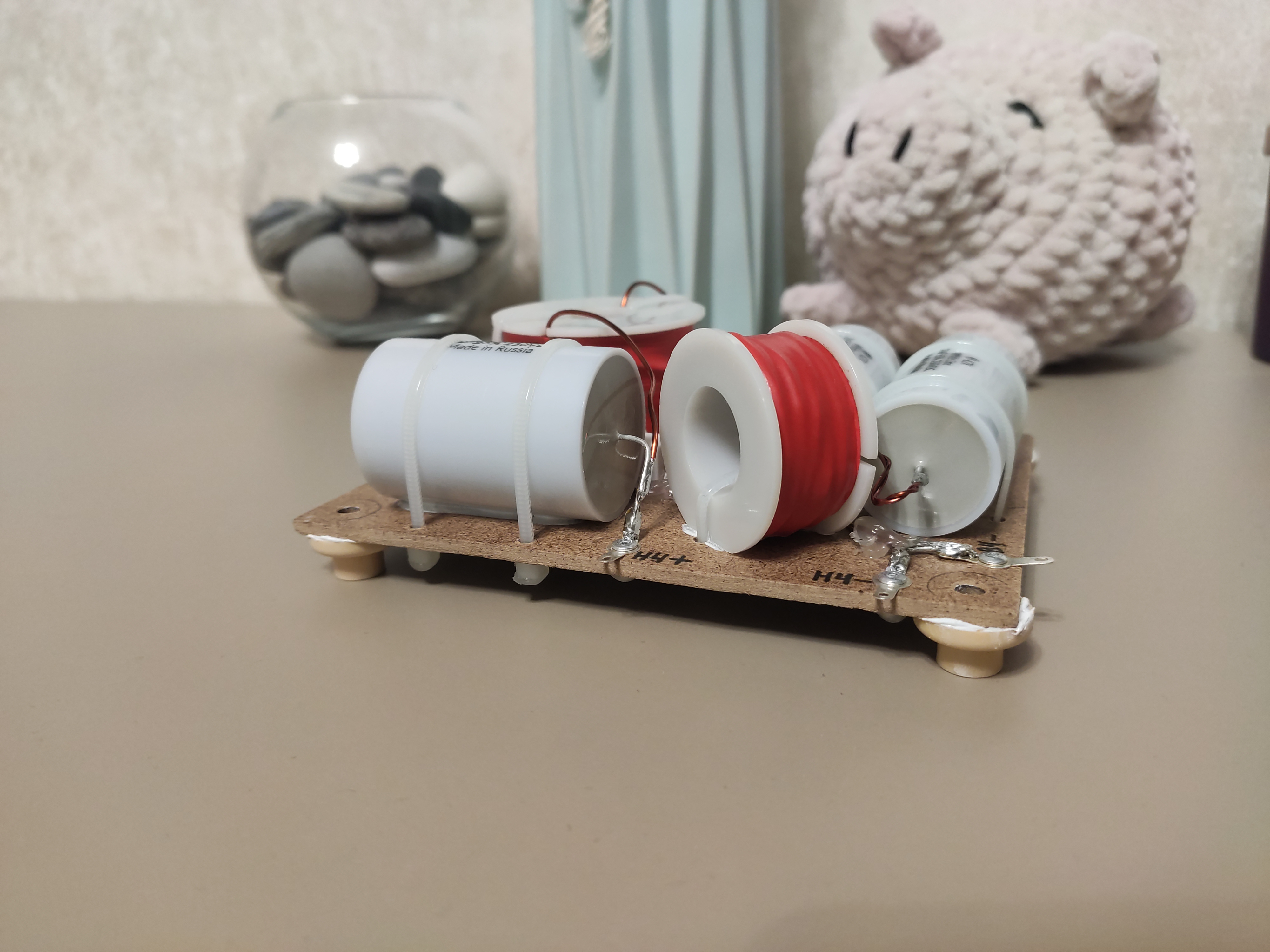

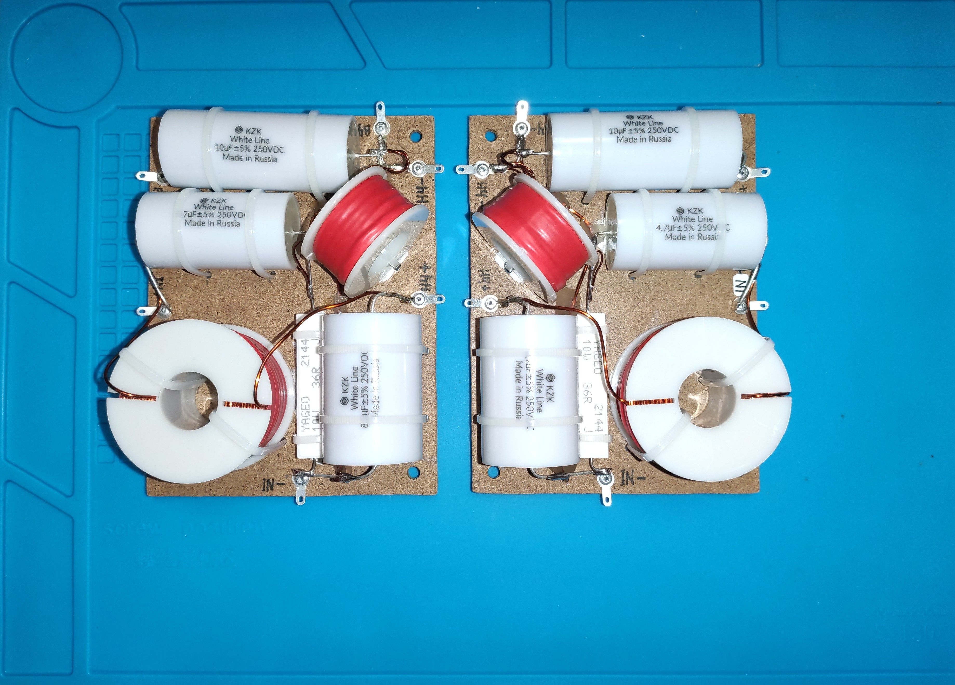

    Конструкция фильтров:

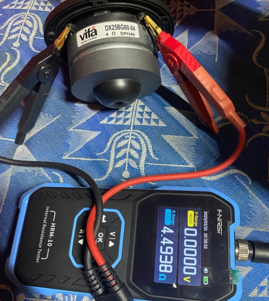

    В ВЧ фильтре, уже традиционно я применил катушку индуктивности-автотрансформатор. В данной конструкции коофициент трансформации требуется 1 к 0,44

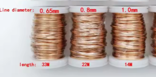

    Каркас катушки все с того-же Ali, размеры(примерно): габаритный диаметр боковинок каркаса 38мм, ширина намотки 16м, диаметр каркаса намотки 22мм (намотка чуть меньше) На данном каркасе у меня вышло 73 витка + 93 витка провода диаметром 0,63мм по меди. Сначала намотано 73 витка, это нижняя по схеме часть катушки, отвод, и сверху 93 витка в том-же направлении.
    Конденсаторы в фильтре ВЧ динамика 4,7 и 10мкФ с полипропиеновым диэлектриком. Если закупать на Али - красные Audiophiler - круто и без лишнего понта, рекомендую. Конденсатор в фильтре басовика 8,2мкФ я поставил ласановый - жёлтый JB, но если есть желание можете не экономить и поставить так же полипропилен. Резистор я применил обычный цементный, достаточно мощности 10 ватт.
    Катушка на НЧ намотана проводом 1мм, на каркасе без сердечника. Она имеет активное сопротивление 0,7ом (это учтено при проектировании корпуса и всего остального, не стоит этого пугаться и стремиться снизить её сопротивление т.к. это может повлиять на тональный баланс в сторону первеса НЧ против ВЧ.
    При всей кажущейся простоте схемы, номиналы неочевидные, и никакой авторасчёт вам не выдаст такие номиналы даже и близко. Довольно сложно и долго я искал имено это сочетание передаточных фильтра чтоб согласовать динамики по АЧХ и ФЧХ между собой. Ну и конечно автотрансформатор - он много меняет и собъёт с толку любую авторасчитывалку фильтров.

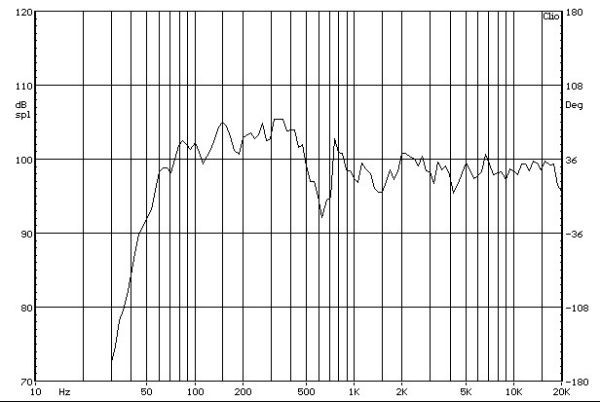

    Приведено три графика АЧХ: синий - квазибезэховая АЧХ от 300гц с маленким оконом измерения 3,2мСек, зеленый - то же измерение что и предыдущее, но окно 1500мСек - там уже все стоячие волны помещения и эхо в котором производились измерения, сглаживание чуть больше поэтому. Красная кривая - АЧХ полученная в симуляторе. Стоит уточнить что разница на частотах выше 15кГц из-за разного расположения микрофона. Для симулятора я измерял на оси каждого динамика. Измерения уже собранной АС производились на оси ниже ВЧ, ближе к оси низкочастотного динамика, По результатам симуляции там центр "свитспота", измерения это подтверждают.
    На момент написания этой стати колонки у меня отыграли дома уже более 2-х недель и вы знаете, в чём-то они комфортнее даже чем i80. Они хоть и "попроще", но мне совершенно не показалсь что они являются неким упощением i80 по звучанию. По максимальной мощности и громкости конечно они проиграют около 6дБ, но по породистости ничуть. Да, звук другой, но нельзя сказать что он хуже или лучше, первое что бросается в уши - более мягкие и комфортные СЧ, даже при условии что у i40 нет провала на 2,5кгц как у более серединистых i80.
    В некотром смысле парадокс, но как известно измеренная АЧХ ничего не гарантирует, сравнение этих двух схожих моделей яркий тому пример.

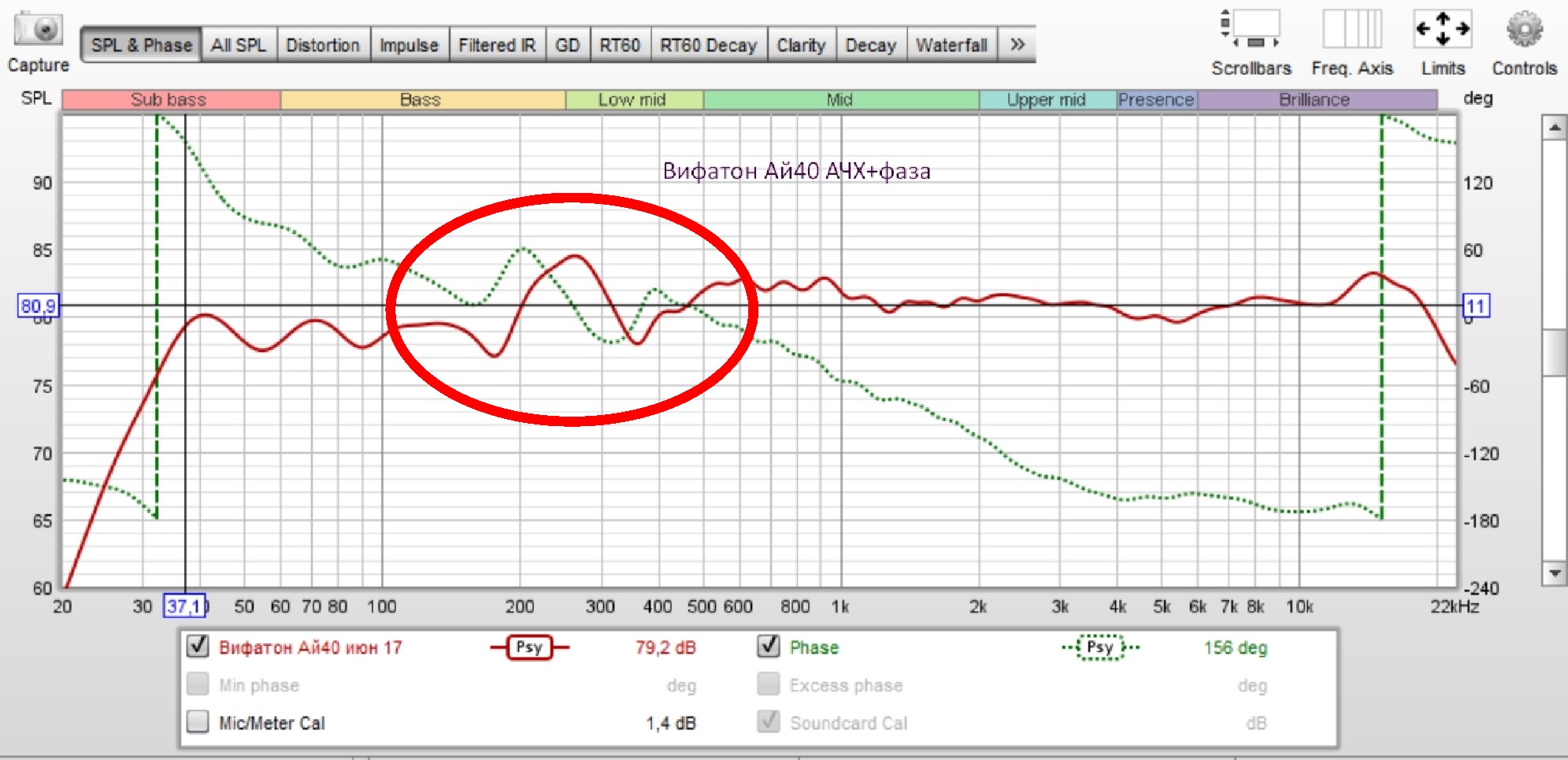

    По умолчанию Re: Полочник Vifatone i40
    Не
    Да я не агитирую, просто Денис наверняка к такому тесту своими ногами пришёл (и неспроста).
    - Если это помогает определить на слух оптимальное наполнение по подавлению стояков корпуса (вкупе с контролем импеданса) - почему этим не воспользоваться?
    Тем более, что на музыкальном сигнале это усечь сложно.
    С другой стороны - если и так всё устраивает, то можно на этих блох забить и не тратить время.
    P.S.: Если не в лом - посчитай попадает-ли по частоте вертикальный стояк корпуса в тот пик на графике, где корпус не заполнен.

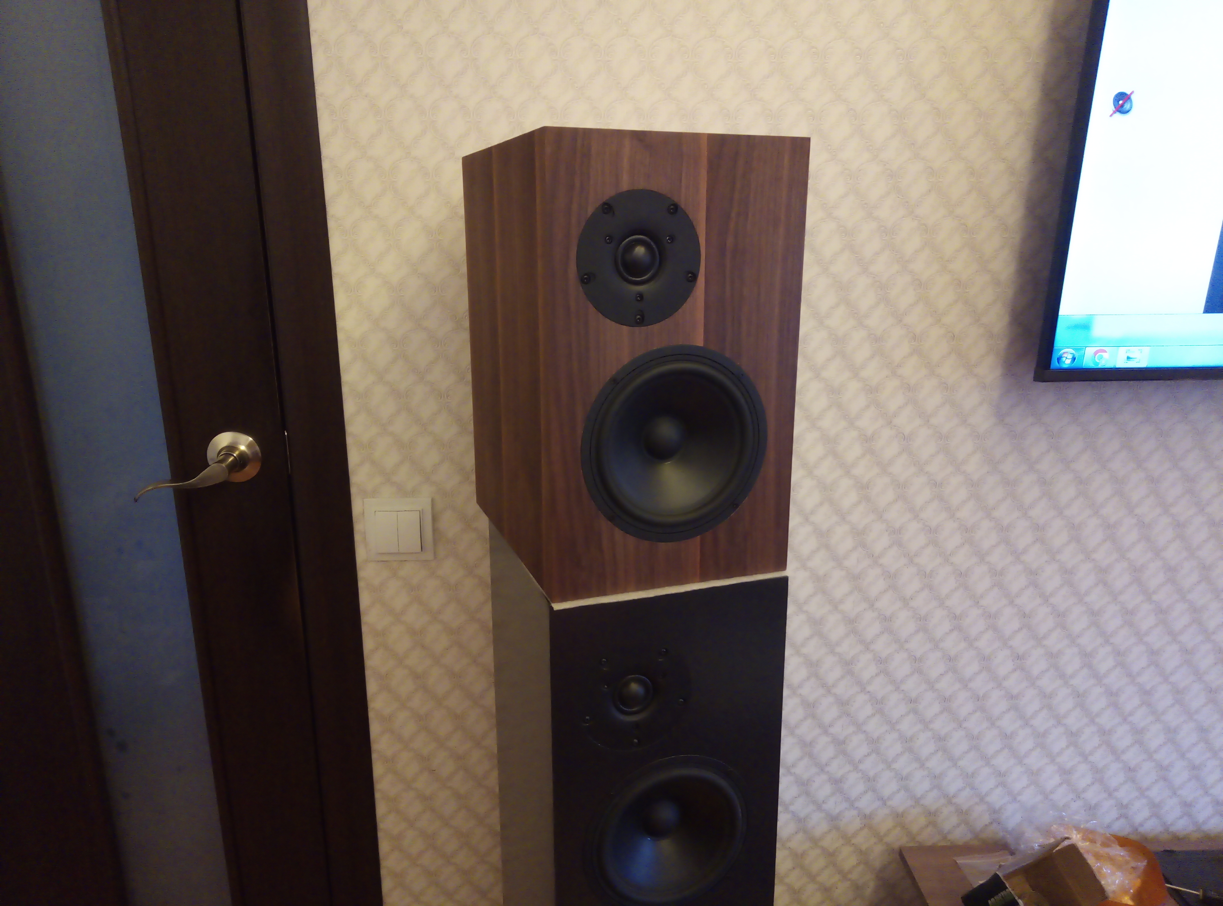

    Новичок Аватар для alxhh
    22.04.2024
    Круто! Re: Полочник Vifatone i40

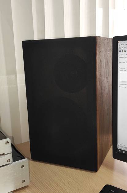

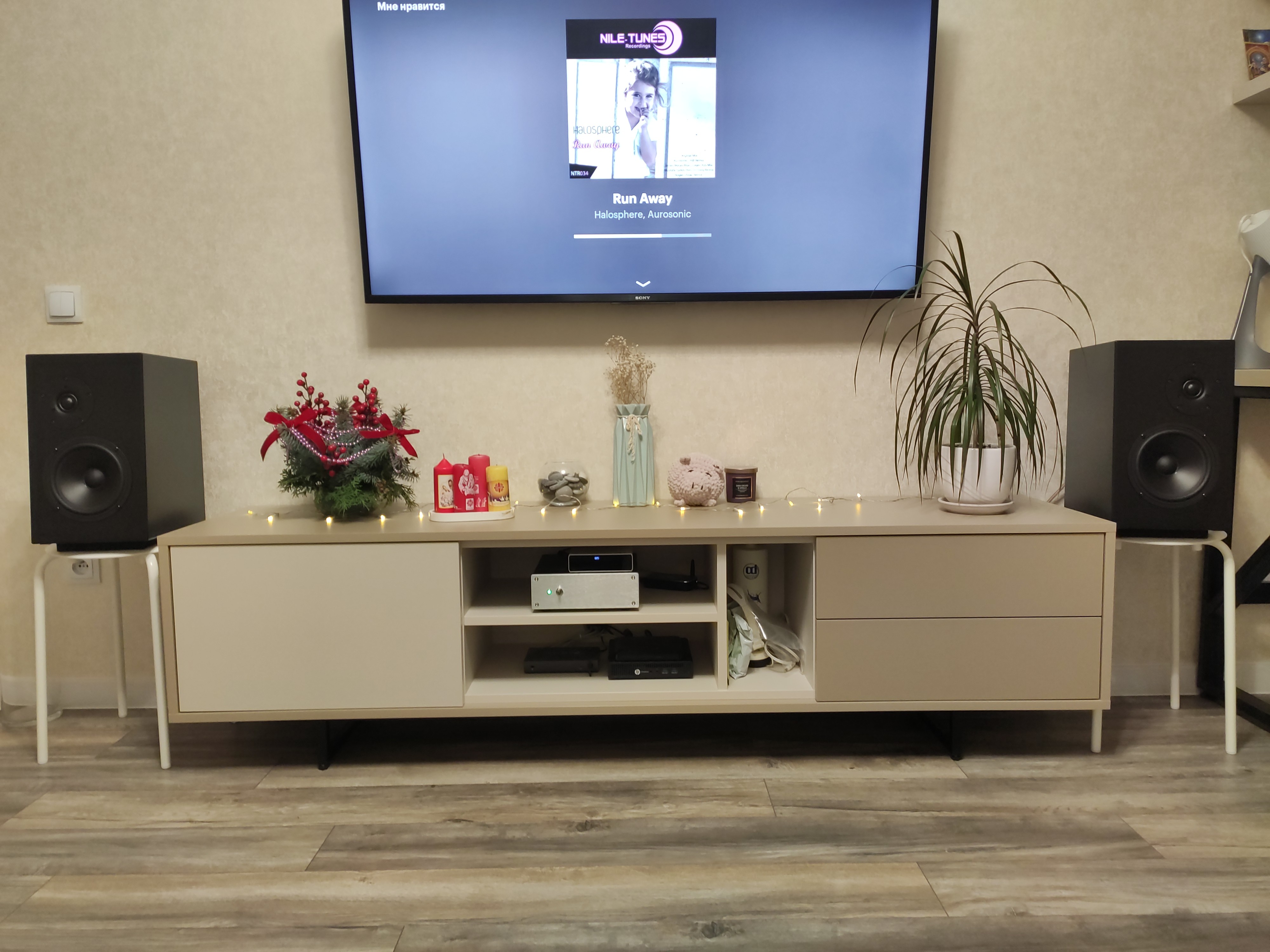

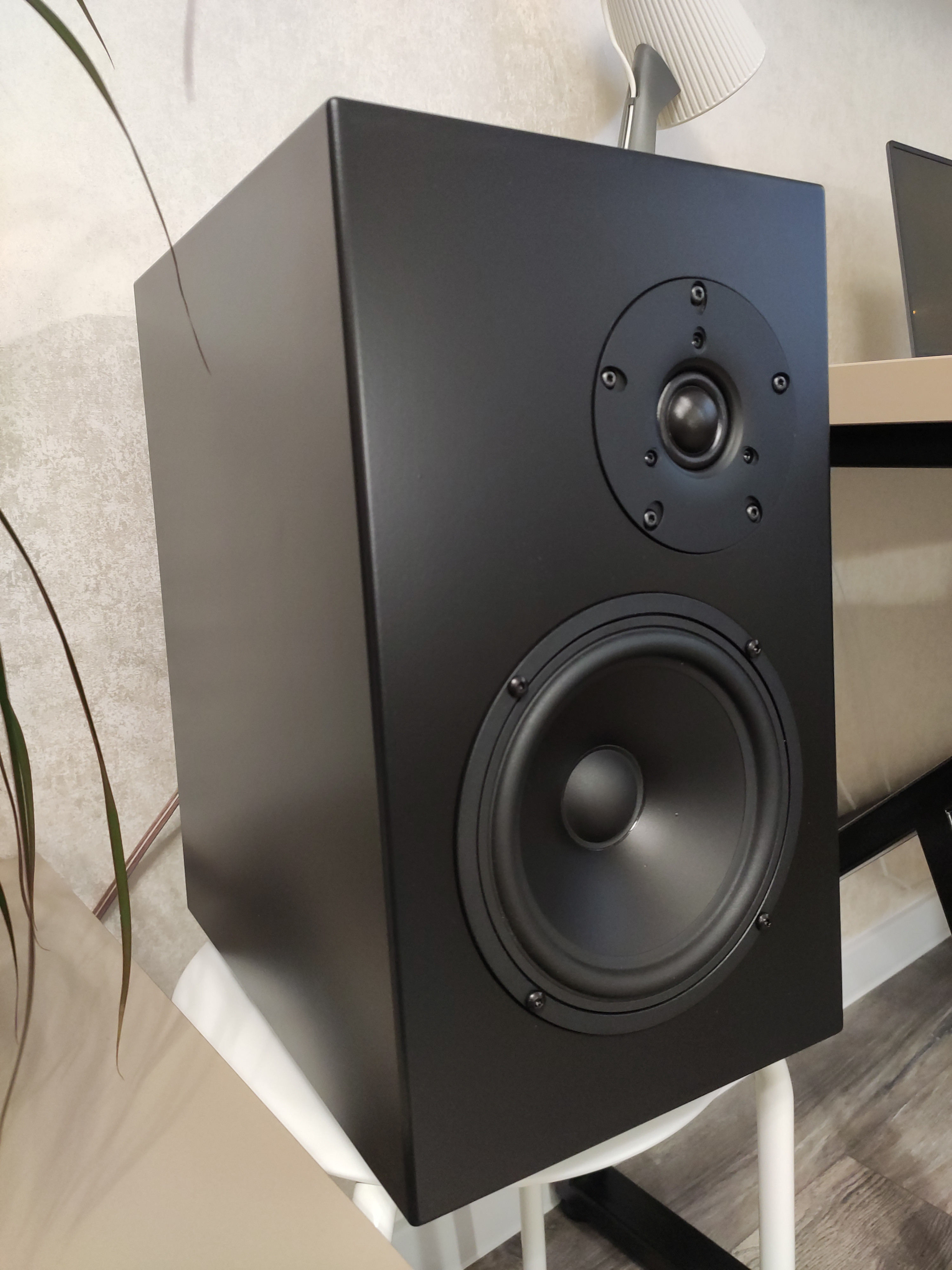

    Закончил свой долгострой. Делал неспешно, растягивая удовольствие
    Спасибо Максиму за такой подробный проект и форумчанам за дельные советы!
    Колонки отыграли на средней громкости несколько часов, но даже этого достаточно чтобы понять, что проект очень удачный!
    Звук понравился! Могу сравнить только с маленькими полочниками Dali Spektor 2... Низов больше и заходят ниже, средние тоже больше понравились чем на Дали, да и высокие хороши (очень детально, но без чрезмерной яркости).
    Ну и небольшой фотоотчет

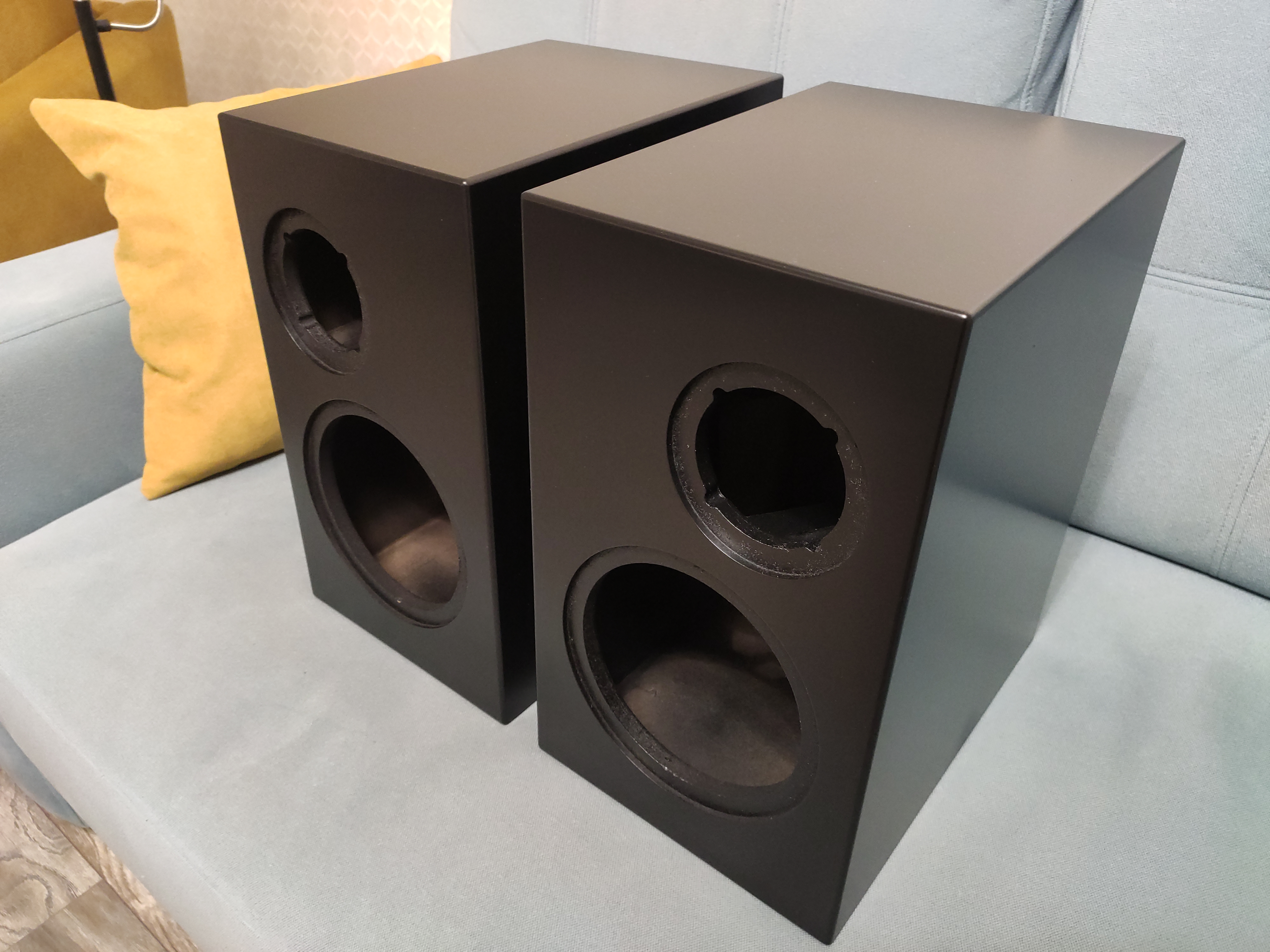

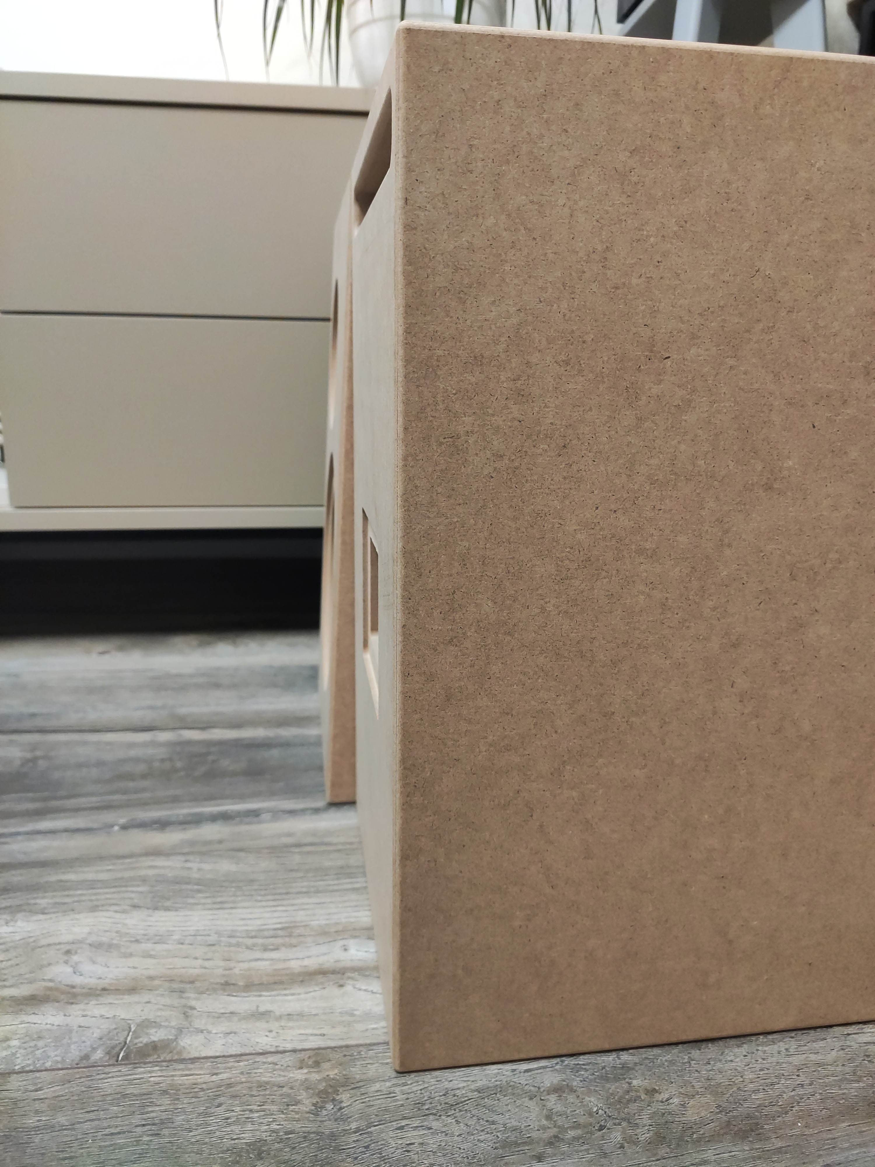

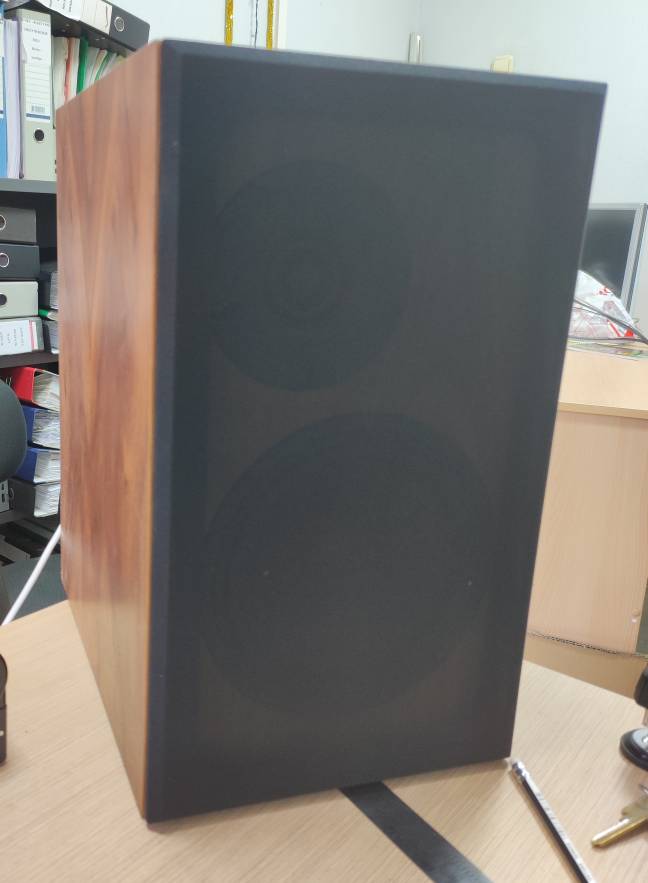

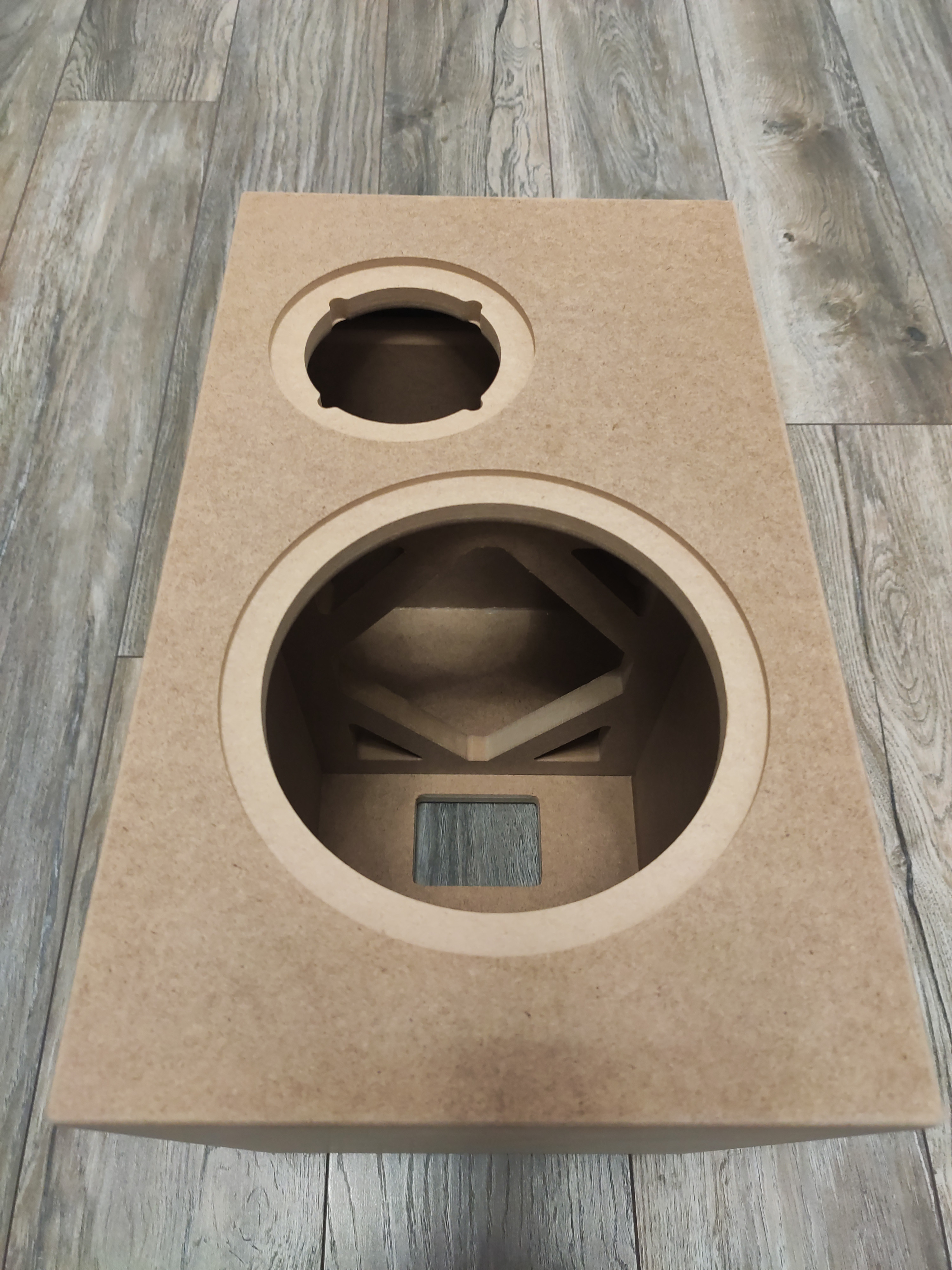

    За корпуса спасибо Николаю. Брал наклонные. Качество изготовления на высшем уровне!

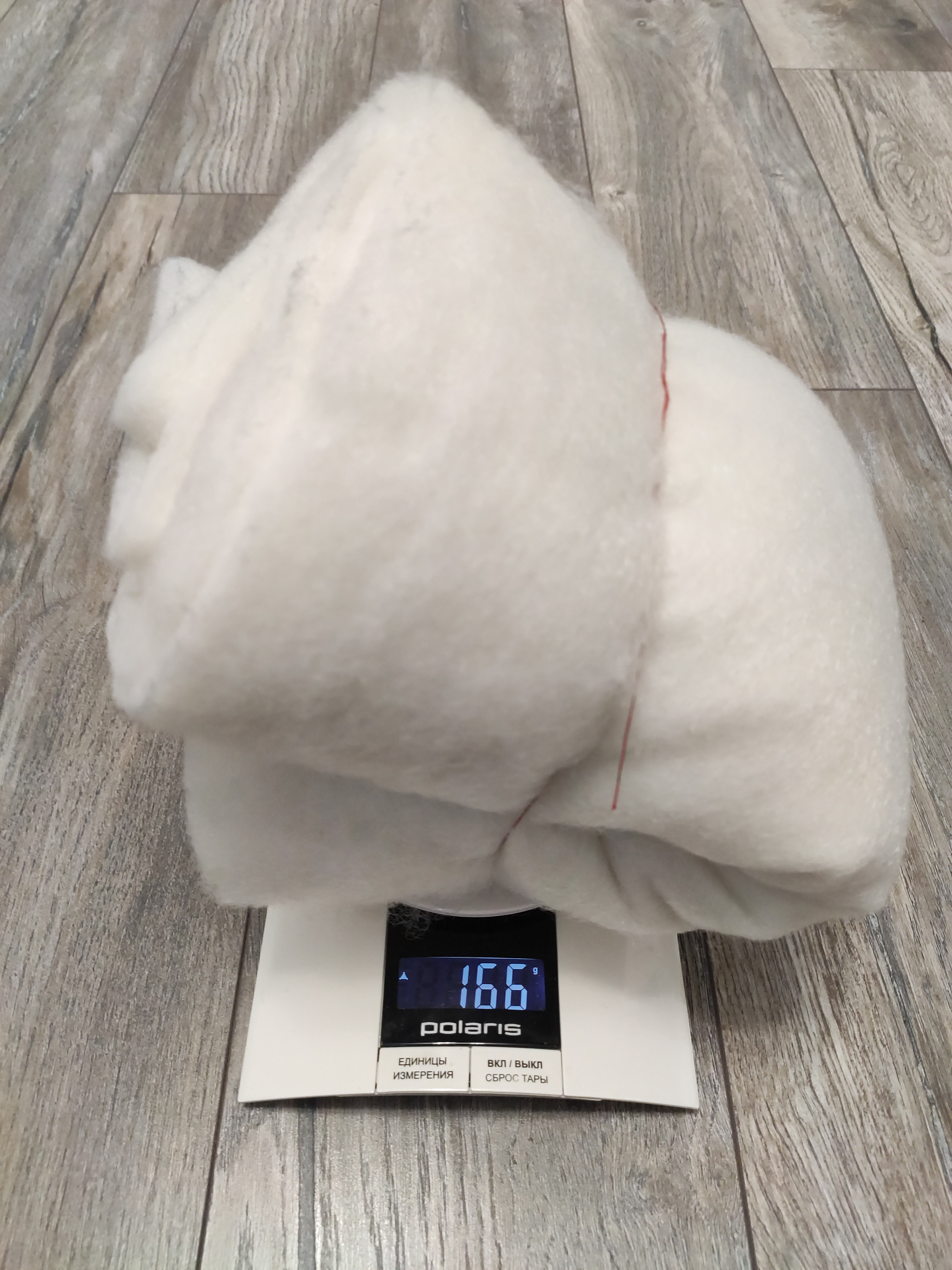

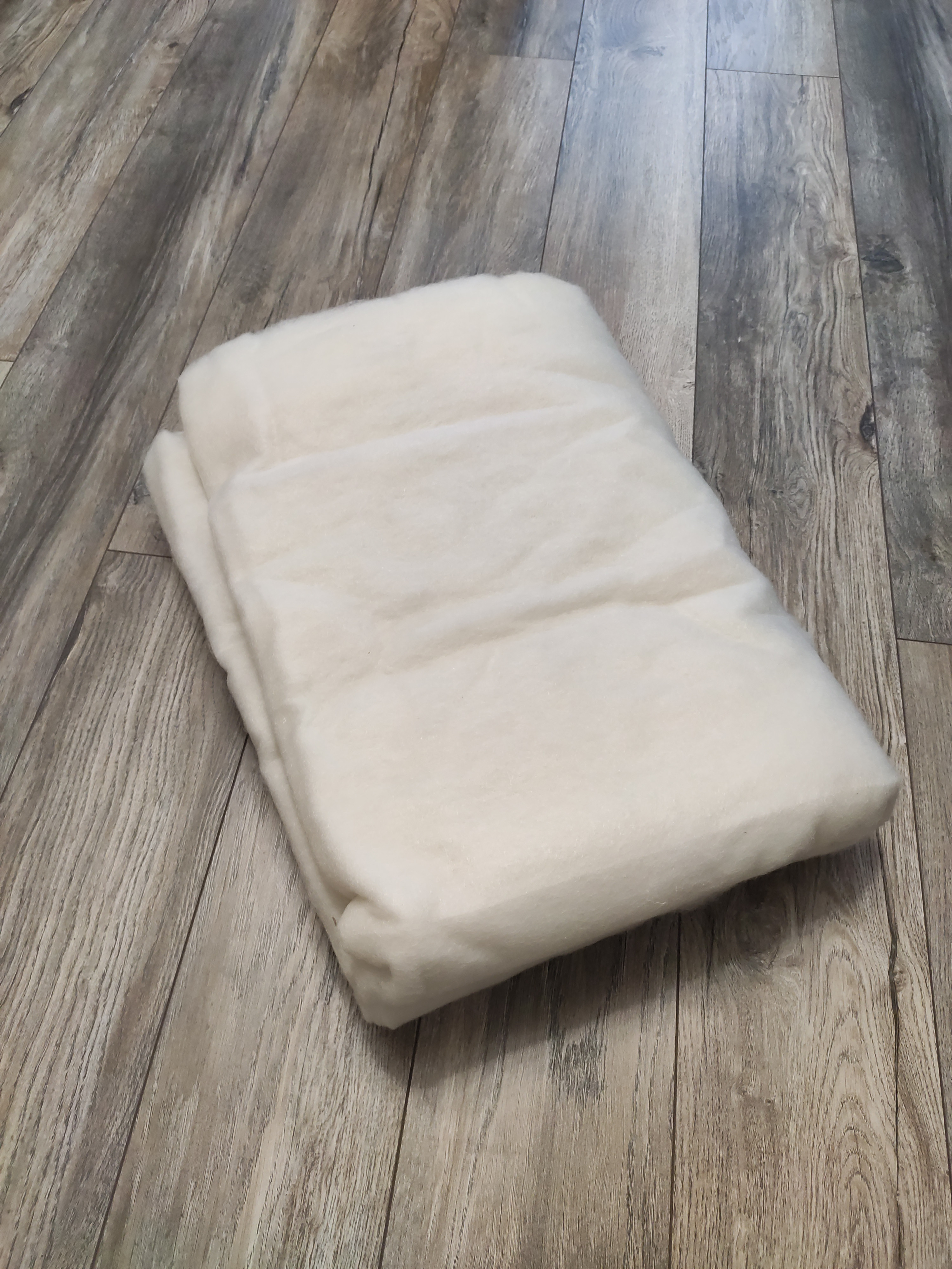

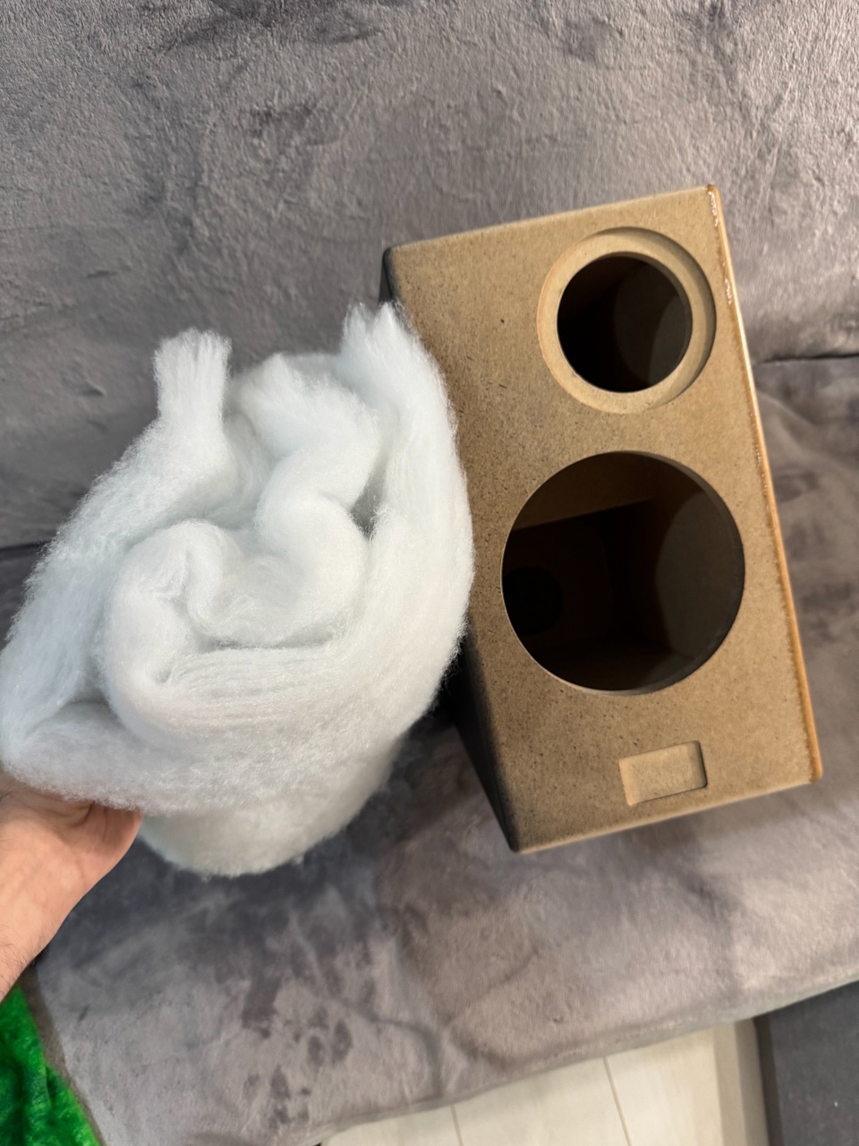

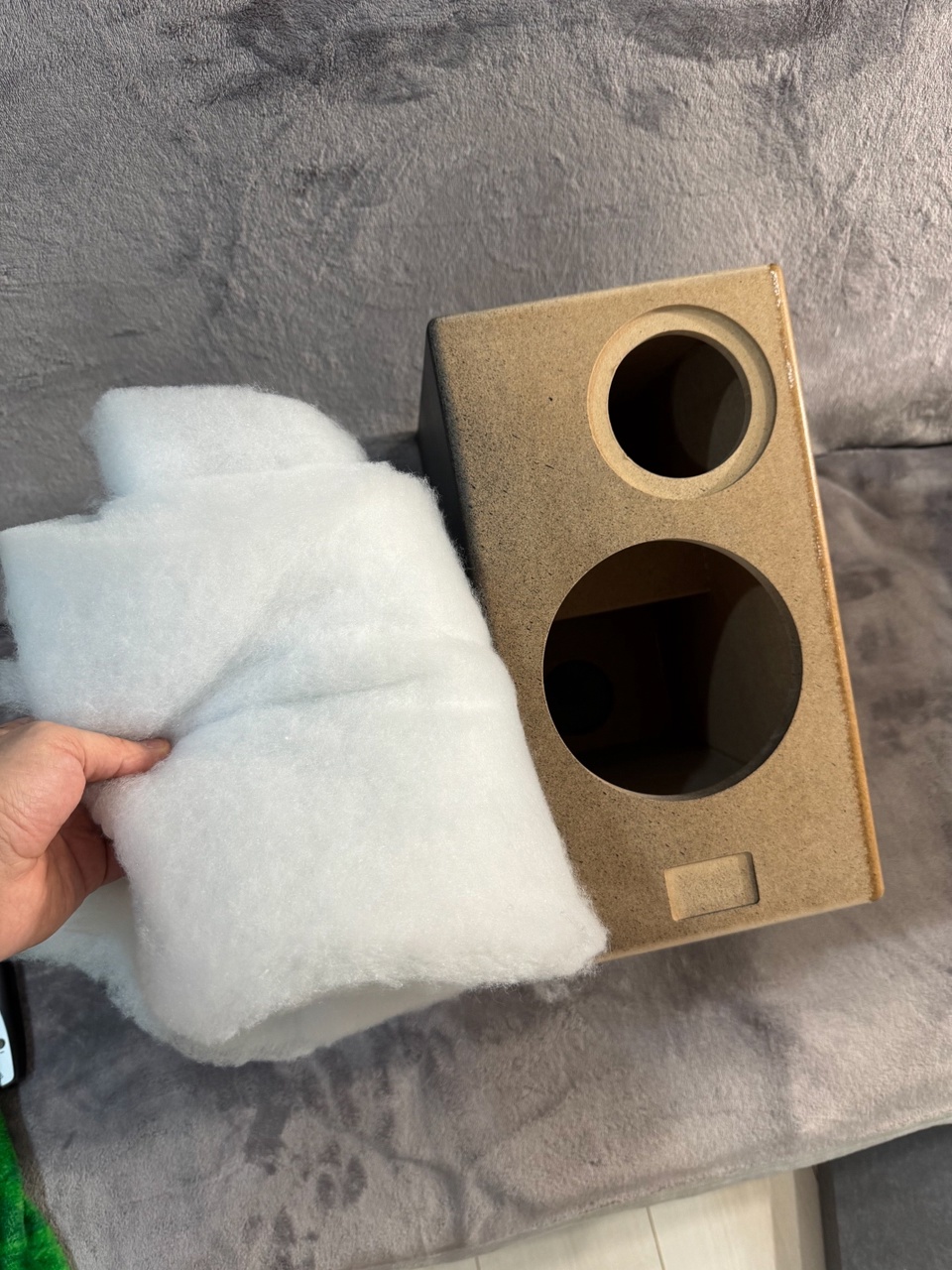

    Исходный кусок синтепона (плотность 200, масса 460г):

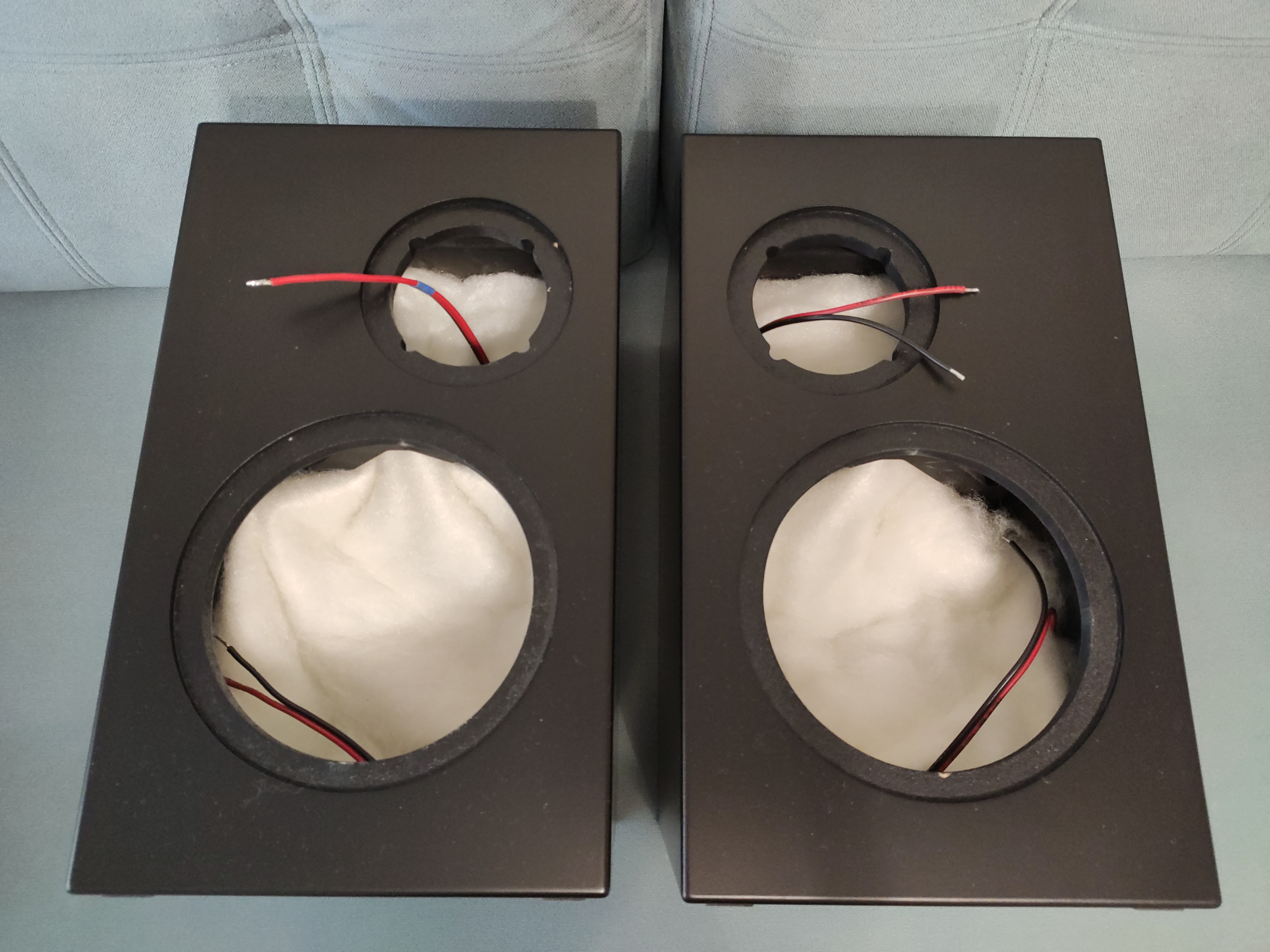

    Сильно распушить не удалось, в итоге со свистом залетело 166 г в каждый корпус...

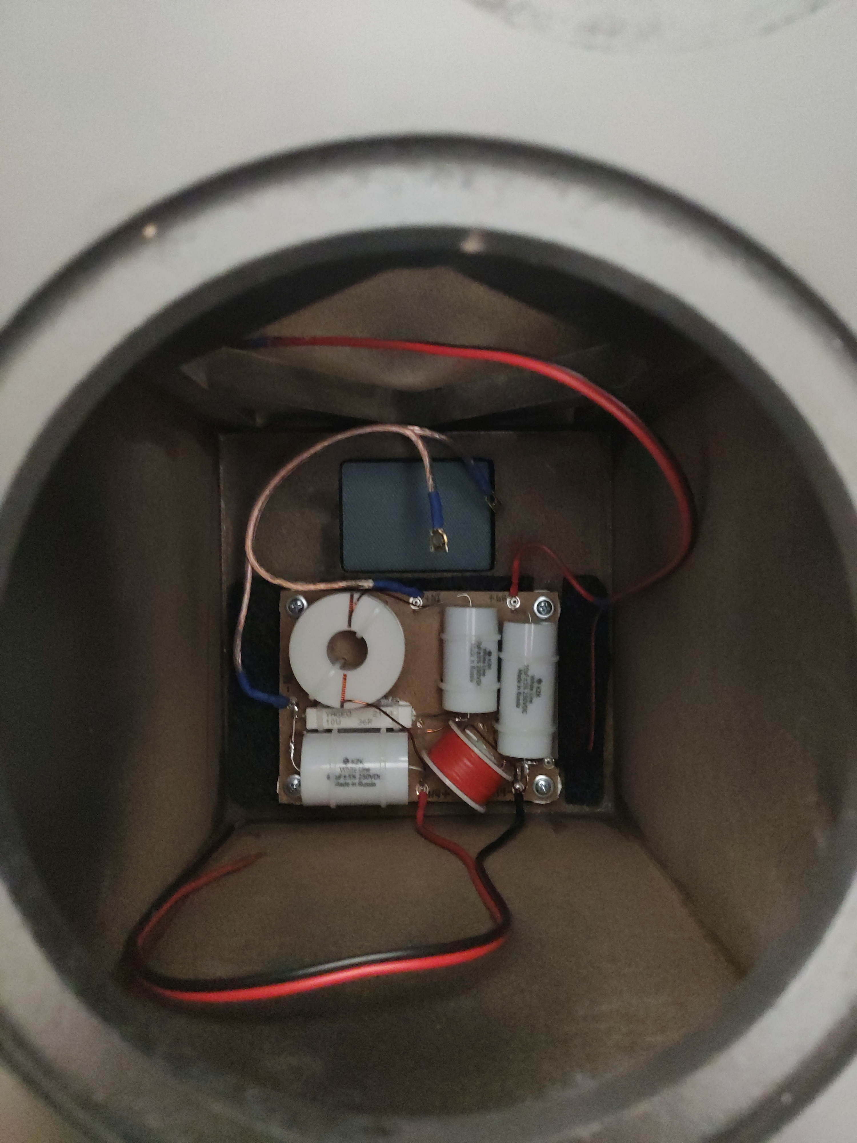

    Ну и финиш!
    P.S. Посадочные места под дины в корпусах Николая сделаны по высоте динов. Использовал уплотнительную ленту толщиной 1.5 мм, так что дины "вровень выпирать" чуть больше 1мм, но смотрится неплохо!
    Я, кстати, всегда кладу в листах - как есть, складываюю или скручиваю.
    Вот 110грамм синтепона в аналогичном корпусе 15 литров.
    В отвертстие конечно не со свистом пролетает, но внутри себя чувствует непомятым, вполне можно еще столько же натромбовать, а если прям сильно надо конрабанду в корпусах колонок перевозить то и 400, а может и 500 залезет )
    Похожим образом делал: свободно скрутил распушенный синтепон (без малейшей натяжки) в трубу (ролл) высотой 35-37 см и просунул в ромбовидное отверстие распорки. Получилось не 100% заполнение, но вполне сойдет. Для большего заполнения можно взять плотность 150...
    Когда-то давно, выкрутил мидбас из B&W 600й серии и удивился, наполнение всего один листик синтепона толщиной в пару сантиметров, подумал что -то тут не так но не стал ничего менять. Вместо этого вынул ватные маты из самодельной акустики и был мягко говоря удивлён результатом, появился мощный панч, улучшилась динамика но появилась немного назойливая крикливость.
    В последствии не однократно читал на форумах, в том числе и этом о экспериментах с наполнением, если обобщить то выводы в целом совпадали с моими наблюдениями. В двухполосках обильное заполнение корпуса на слух скорее вредит чем помогает, маты следует внедрять в очень ограниченном количестве, оставляя большую часть корпуса свободной от заполнения. По крайней мере рекомендую попробовать сравнить к примеру как выше 110 грамм и 30 грамм.

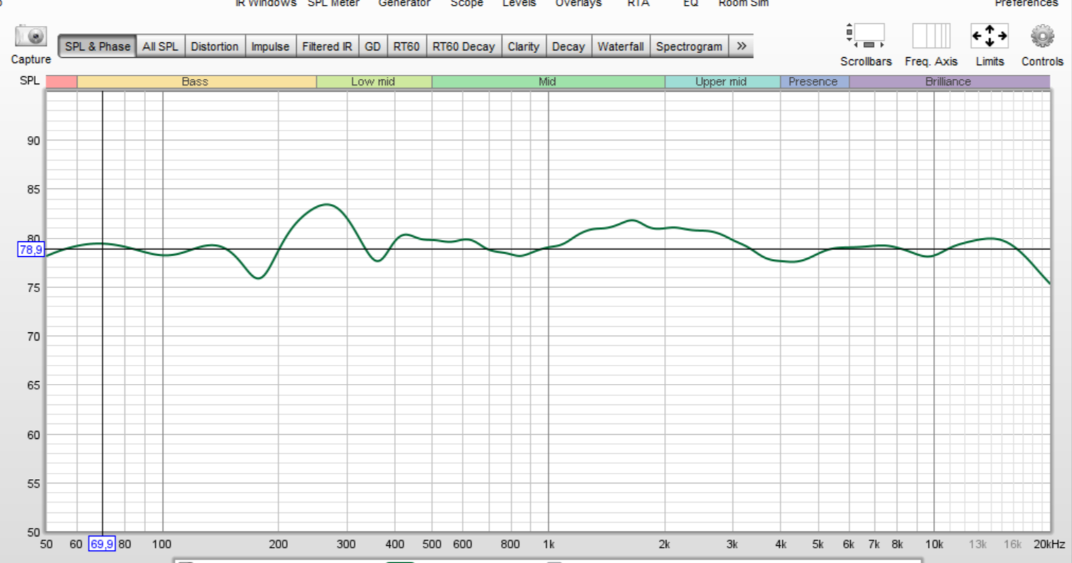

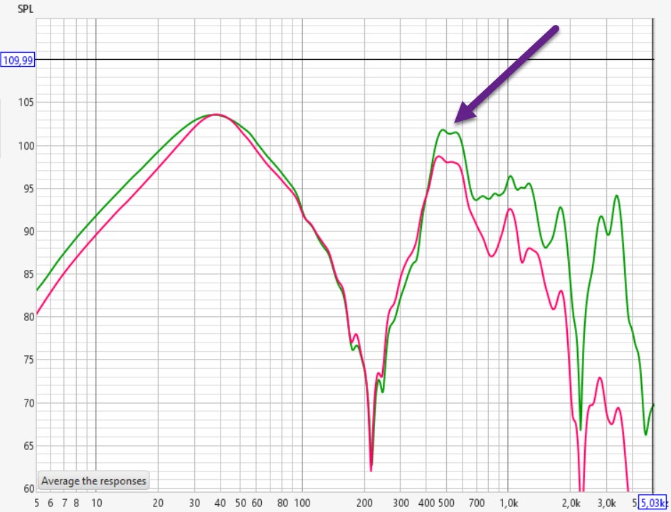

    Всё верно, резонансы ящика стали острее и более затянуты по времени, поэтому и панч - правый горб на импедансе.
    Однако есть противоположное мнение - что надо чтоб ящик как можно меньше окрашивал. Поэтому это решение нужно принимать индивидуально и исходя из акустики помешения.
    А в тех что в магазинах - чем меньше синтепона, тем они сильнее панчат, поэтому в магазинах выгоднее держать именно недоглушенные.
    Может помните еще историю про вынимание порта из корпуса s-90 - тоже горбина вылезал которые многие за низ принимали.
    Кстати да, на импедансе хорошо наполнитель видно.
    Это правильное мнение.

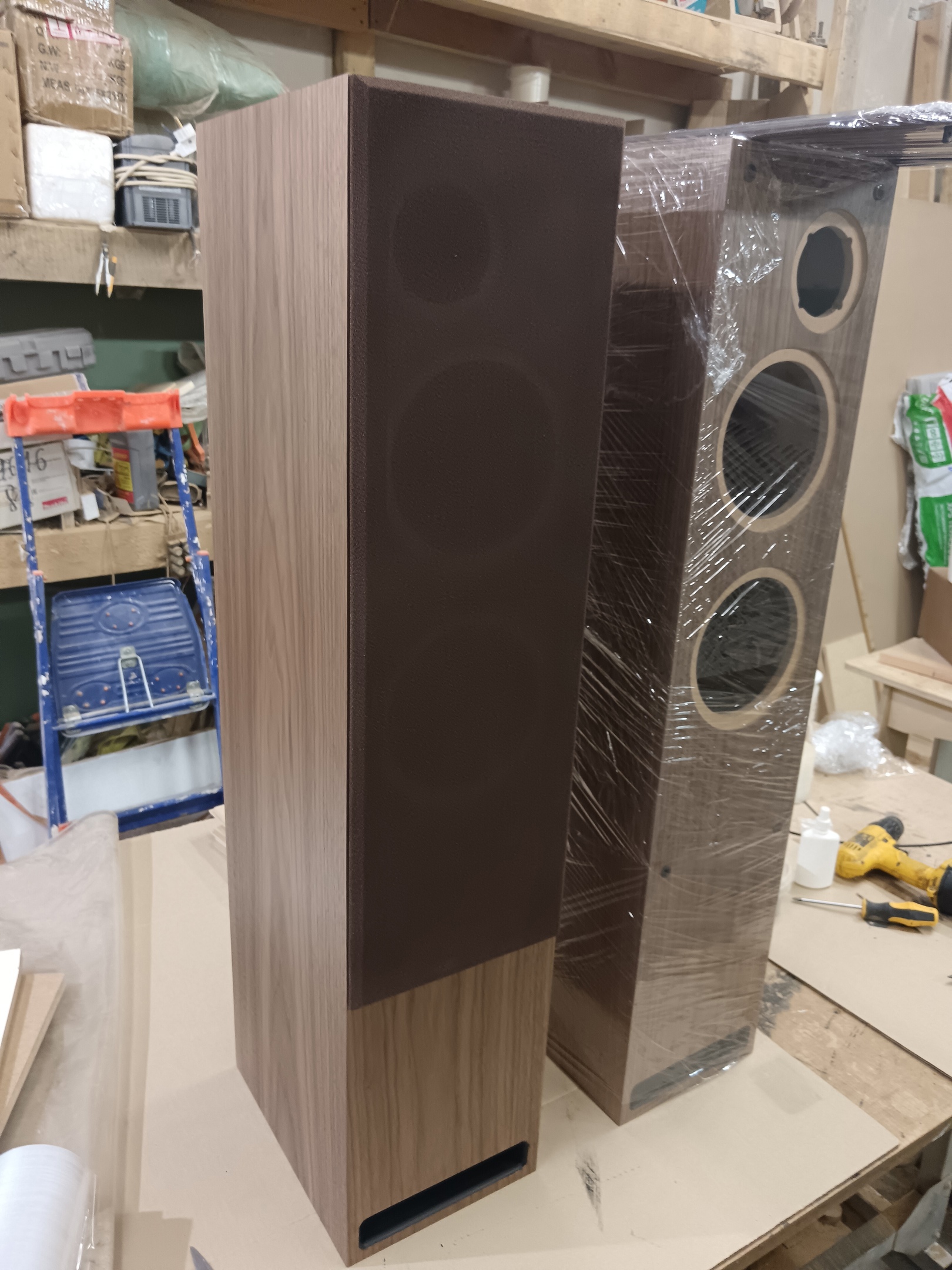

    Извиняюсь, чуть поспамлю по теме. Нажмите на изображение для увеличения.
ID:	465434 Напомню, что верхняя часть - это полочник, нижняя - отдельный объём. Можно полочники собрать, а после до напольников "проапгрейдить". Есть такая-же пара корпусов в наличии с черной тканью на грилях. Цвет Орех Американский. ВК, почта.

    Есть в этой аккустике нечто завораживающее....... Очень необычная подача. Не стал бы ставить туда цементный резистор. Слишком крикливый . Надо RX21 с алишки . Оч мягкая подача. И отклонение ВЧ динамика на 10см ставит большую жирную точку все же.. Звук бомба !!
    На ВЧ дин идёт отожженная моножила медная, на НЧ продолжен провод с катушки.
    Все это даёт оч точный звук.
    Дальнейшие экзерсисы вижу в намотке ВЧ катушки проводом М00 0.6 (другого нет) в хб изоляции. Аккустика стоит того. Прогнозирую большую прозрачность СЧ и ВЧ.
    Резистор стоит пока 51 ом.

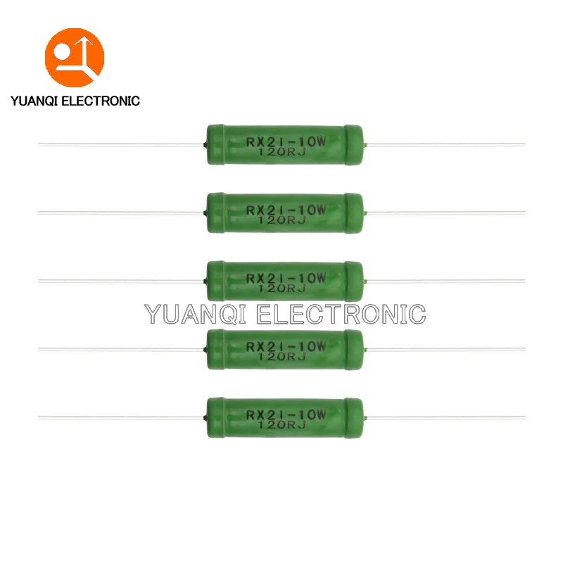

    Цитата Сообщение от Smouse Посмотреть сообщение
    Надо RX21 с алишки
    можно ссылку?

    можно
    вот такие инопланетяне

    Да они.
    https://sl.aliexpress.ru/p?key=3IzGGms
