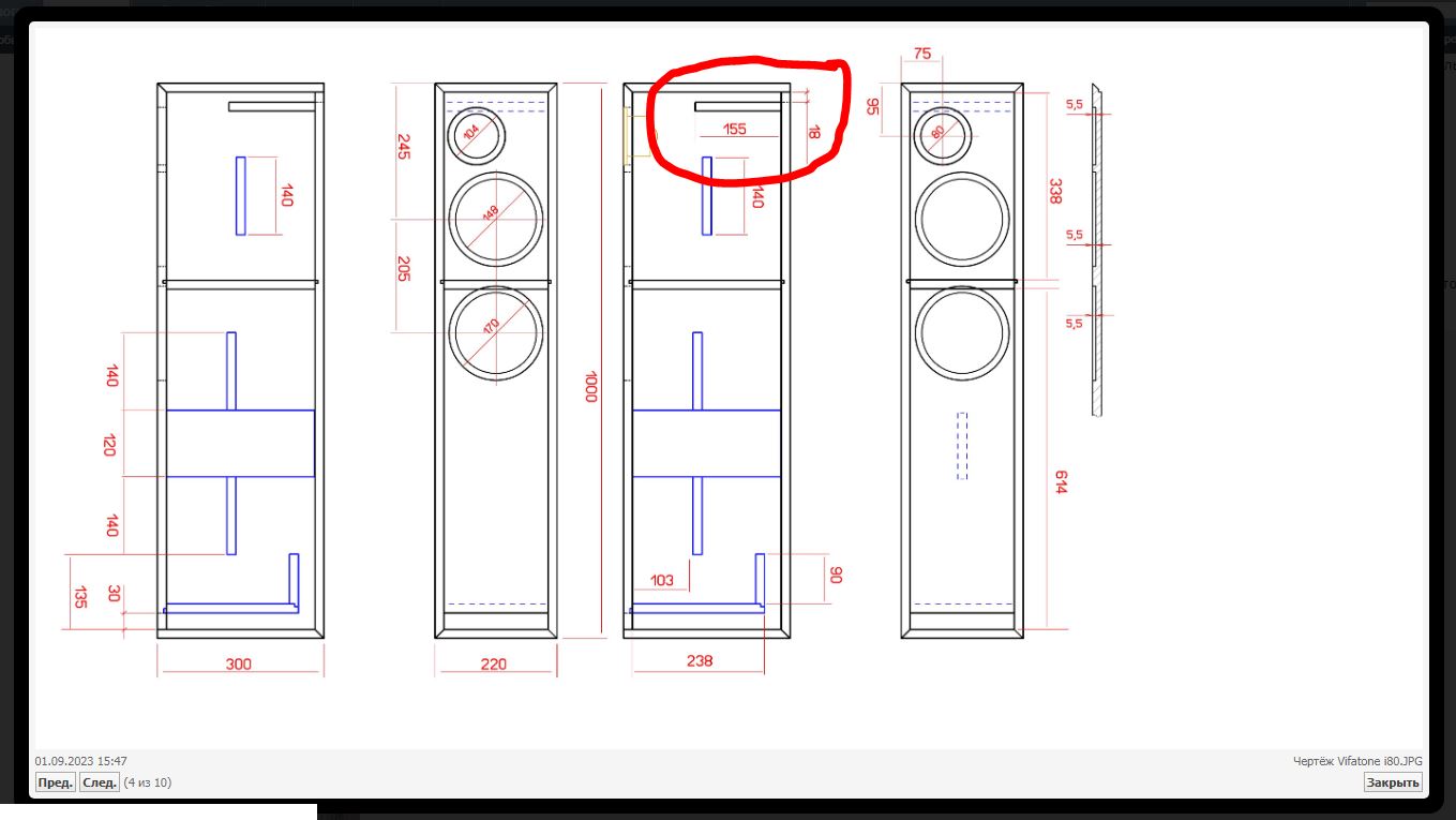

    Закончил работу над очередным проектом. На этот раз он "открытый" и расчитан на повторение всеми желающими.
    Динамики выбирал из соображений доступности (на AliExpress), но они все-же не откровенный Китай. Это, как мне кажется, оригинал, либо очень хорошая копия. Я склонен полагать что динамики официально сняли с производства, но оборудование и оснастка для их изготовления осталась, этим Китайцы и воспользовались. Реально измеренные параметры динамиков соответствуют заявленным в даташитах производителем.
    В качестве НЧ звена выбраны Vifa P17WJ00-08 (8ом)
    в ВЧ диапазоне работает Vifa DX25BG60-04.
    Как вы можете заметить АС частично носит в своём названии имя производителя динамиков.
    Изначально задумка была сделать проект из недорогих и доступных динамиков, коими они являются и не предполагалось что колонки получатся очень хорошими, но в результате получилось значительно лучше чем я ожидал от этих динамиков.
    НЧ сильно удивили качесвом баса, хотя я не исключаю что дело в той идее которую изначально заложил при разработке (о этом чуть позже).
    ВЧ динамики мне очень понравились. Очень правильно играющие динамики с очень низким резонансом и на мой слух отсутствием нежелательного окраса звучания. В этих динамиках сложно к чему-то придраться, разве что к тому что фланец изготовлен из пластика, поэтому учитывая солидную массу магнитной системы они могут при транспортировке лопнуть под весом весящих на них магнитов. Учитывайте это если будете транспортировать собранные АС транспортными компаниями. В упаковке динамики разумеется повредить сложно.
    Сами АС с виду это 2,5 полосы, но всё-же настаиваю на том, что они в "Исполнении-1" 3-х полосные. Во первых каждый динамик в своем объеме, а во вторых с верхнего низовика срезан субниз.
    Основные моменты, отличающие эти акустические системы:
    1 - в фильтре высокочастоного динамика применена аттенюация автотрансформатором образованная катушкой индуктивности. По факту это два в одном, т.е. автотрасформатор имеет вполне конкретную индуктивность которая задаёт вместе коофициентом трансформации и работой на комплексный импеданс ВЧ динамика определённые частотные свойства фильтра. Кроме того что нет привычного резистивного L-Pad, импеданс ВЧ динамика преобразуется в более высокое значение с точки зрения источника сигнала - усилителя. Это актуально, т.к. суммарная чувствительность НЧ динамиков довольно большая для данного вида динамиков и пищалке приходится трудиться почти "в полный рост", ослабление всего на 1дБ. А импеданс динамика в рабочем диапазоне имеет в основном значение около 3 ом, что не очень приятно усилителю, как вы понимаете. По итогу значение импеданса удалось хоть и немного, но повысить - минимум 3,5ома.
    2 - НЧ динамики расположены каждый в своем боксе имеющих разные "резонанстные точки" (назовём их так) Это позволяет расставить акценты в басе не только на частоте настройки порта и правом горбе ИЧХ(Z).
    Вернее все так и происходит, но у двух динамиков в разных объёмах эти частоты разные, что помогает подчеркнуть больше нот. Если окраса избежать нельзя, то надо подчеркнуть все частоты - таким принципом я руководствовался при разработке этих акустических систем.
    Частота настройки нижноего порта - 35Гц, верхнего 53Гц. Резонанс верхнего динамика в ящике с заткнутым портом(верхним) 67Гц.

    Тот чертёж что выложил я отличается от того что мне изготовил Николай организацией внутренних распорок, рёбер жёсткости и стыков стенок. В остальном они одинаковы.
    Стоит уточнить по катушке-автотрансформатору:
    Она мотается проводом 0,63мм (это не критично),на стандартной катушке с того-же Али https://aliexpress.ru/item/100500471...00030216278950 Каркас с внутренними габаритами d-14мм, ширина намотки-11мм. Индуктивность полная - 0,23mH, сопротивление постоянному току ~0,5ом(+-30%), коофициент трансформации (соотношение полного количества витков к количеству витков нижней, по схеме, части 1/0,85. Это ослабление на 1дб. У меня, намотанная ручным станком вышло 108+19 витокв. Если делать ослабление резистором, то получится не одно и то же. Можно намотать и на другом каркасе, важно соблюсти точно значение индуктивностии, коофициента трансформации и примерное сопротивление постоянному току.
    Если у кого не получается изготовить самостоятельно такую катушку, могу посоветовать человека, у которого я иногда заказываю катушки. У неё можно все номиналы разом заказать, если есть такая необходимость.

    Я поэтому и спрашиваю, что по чертежу он есть, в разных исполнениях с ним проводятся манипуляции, но в данном случае по тексту обозначено что Владимирр сознательно не стал делать верхний фазоинвертор, а на нижнем дине вывел порт нижнего фазоинвертора на заднюю стенку, Но с отсутствием верхнего фазика я разобрался, перечитав всю переписку в чате- это просто Исполнение 1 верхний дин работает в ЗЯ, через кондер 680 мкф, манипуляции не интересуют)) Теперь меня интересует как изменяется звучание при переносе нижнего порта фазика назад
  3. #502

    Отмотать- тут вы меня натолкнули на мысль про - L1 катушка автотрансформатор 1:0.85 0.23 mH 0.48 Ohm - беру 3 готовые катушки с немного большей индуктивностью у ААлександрова, из того что у него есть и подходит 0,25мГн 0,4Ом провод 0,7 ( есть еще провод 0,5, но он не попадает в допуск от номинала в +/- 30%) - одну катушку измеряю и начинаю сматывать, отсчитывая витки до 0,23 мГн, отрезаю с припуском для вывода петли и сматываю полностью отсчитывая количество витков, далее с помощью коэффициента определяю количество витков в первой и второй обмотках и на каких витках выпускать петлю. Далее на двух оставшихся отматываю и отрезаю излишек провода определенный по первой распотрошеной катушке, и отматывая меньшее количество витков, вывожу петлю и обратно наматываю это меньшее количество витков. Правильно ли я понял что на каркас сначала мотается обмотка с большим количеством витков, потом отвод и накатывается меньшее? Дин подключается на ту из обмоток, что с большим количеством витков, то есть на нижнюю, которую я и не буду сматывать на двух оставшихся катушках. (плюс на вывод соединения обмоток, минус на минус). Владимирр на своей катушке мерил индуктивность и получалось Цитата **Кстати, измеряется как 0,01 mH и 0,15mH, верхняя и нижняя по схеме соответственно**. Годный вариант изготовления катушки авторансформатора?
    ---------- Сообщение добавлено 18:31 ---------- Предыдущее сообщение было 18:29 ----------
    15 см, то есть из вашего ответа следует то, что размещение порта перед/зад не будет играть в звучании никакой роли, кроме того как при размещении порта назад - не будет артефактов СЧ лететь в порт на слушателя, верно?
    Можно будет регулировать степень отдачи на низах, путем придвижении-отдвижении колонок от стены-к стене. Хорошо б, чтоб стена была капитальная, несущая.

    да ладно, порт фазика к стене нормально работает при 10 см, меня волнует не изменится ли АЧХ и соответственно звучание колонок, лицевая панель задающая АЧХ ведь изменится

    Цитата Сообщение от TEAJJ Посмотреть сообщение
    по переносу щели фазоинвертора назад - без разницы перед/зад для звучания?
    От туда прёт СЧ, кто делал знает.
    а вверху не стали делать второй фазоинвертор потому что ...?
    Так в цитате написано.
    ---------- Сообщение добавлено 18:58 ---------- Предыдущее сообщение было 18:55 ----------
    Это вопрос к религии как далеко колонки от стены.
    Не, не так, выброс СЧ, он есть и измеряется, "Вопрос сколько его остаётся при измерении с 1 метра, а не с 10см". Я прекрасно понимал что это есть и по тому порт сзади.
    Если измерять бескрайнем поле, то ничего не изменится. Если в условиях реального помещения то это оквивалент перемещения по комнате. Т.е. спрогнозировать измениттся в лучшую или худшую сторону невозможно не имея полных данных комгаты и симулятора позволяющено все это учесть (вплоть до коофициента погложения стула и дивана в комнате)
    В общем делайте назад, если хочется, сильно не заморачивайтесь.
    Так-же ровно как у Александрова вы витки уже не уложите, поэтому запас надо оставлять больше.
    Да и какой смысл покупать когда по итогу вы сами можете и БУДЕТЕ намотать до 0,23, - но уже нужным проводом. Если только купить ег катушки как проволоку и каркас.....
    На это я не реукомендую ориентироваться, особеннно если каркас или провод не тот что использовал я в оригинальной конструкции.
    Точно так же все регулируется если порт вперёд.
    Растояние от порта 3..4 см это уже более чем достаточно чтоб порт полноценно работал.
    Когда мы двигаем колонку мы меняем положение АС в комнате. Это удобно посмотреть в симуляторе REW, например.
