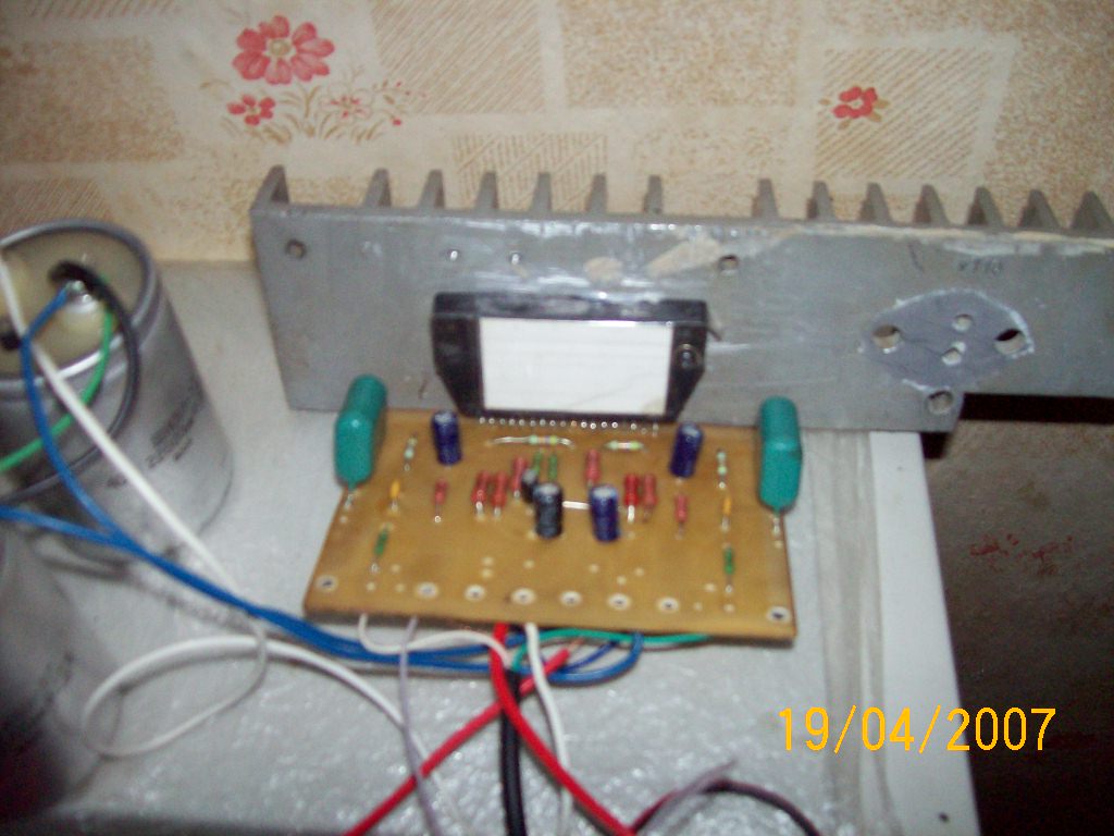

    Собрал сегодня СТК4122-2 выложеную на фотографиях выше, заработала однако, OPA548 идут в мусорку , надо искать более мощную оригинальную сборку, коденсаторы все Джамикон, проходные К73-17 1МКФ, печатка Сталина, цепь Цобеля по выходу осутствует, питание 23 вольта при 22000мкф в плече

    Еще бы туда деталюшки получше
    Последний раз редактировалось Black_Panther; 20.04.2007 в 01:07. Причина: Добавлено сообщение

    Black_Panther, Даб де их достать собрано ето дело час назад после 5 литров Светлой Облони 12.04.07 года выпуска, завтра добавлю еще 22тыс.мкф в плечо посмотрим что получиться
    З.Ы. может щас посто субьестивно кажеться посе пивка
    Поздравляю! Проходные К73 лучше взять 4,7мкф 63В, улучшится бас, проверено! А так весьма недурно!
